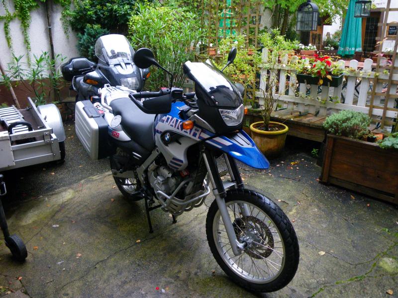

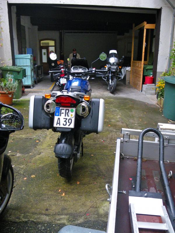

der staender ist montiert...zu zweit ganz einfach,sogar die federn.die maschine steht gut und kippelt nicht,

HALLO ANDREAS
WIE BESCHRIEBEN GEHT ES MIT DEN FEDERN RECHT GUT,BESSER MAN IST ZU ZWEIT.ICH HABE CA 1.5 M UND 5MM DICKE REEPSCHNUR BENUTZT.
DIE DAKAR STEHT GUT. EINZIG DAS AUFBOCKEN MUSS MAN EVTL EIN WENIG UEBEN VOR ALLEM WENN KOFFER MONTIERT SIND,ODER MAN BAUT SICH NEN HEBEL DRAN.
