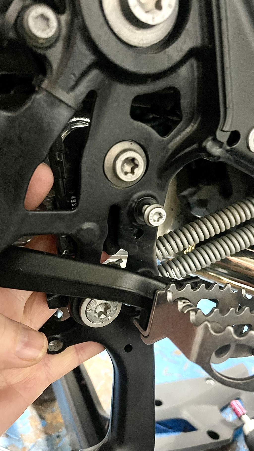

Einfach beide Schrauben ausschrauben.
Läst sich dann so demontieren ohne Werkzeug und ohne nicht händelbare Spannung

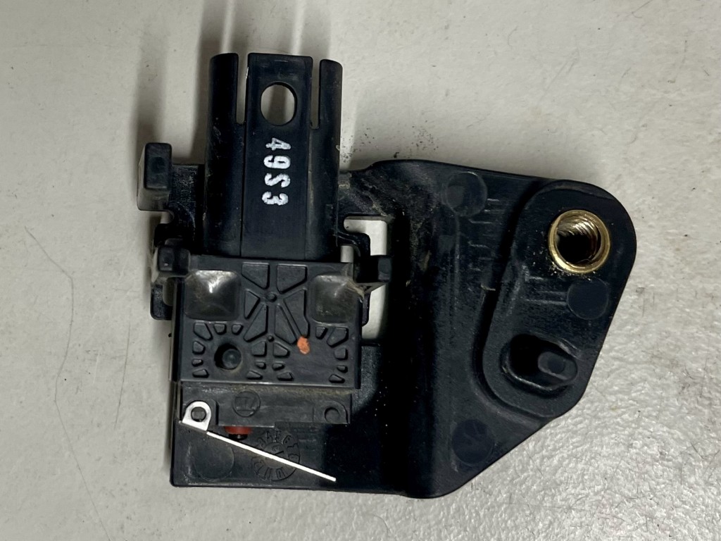

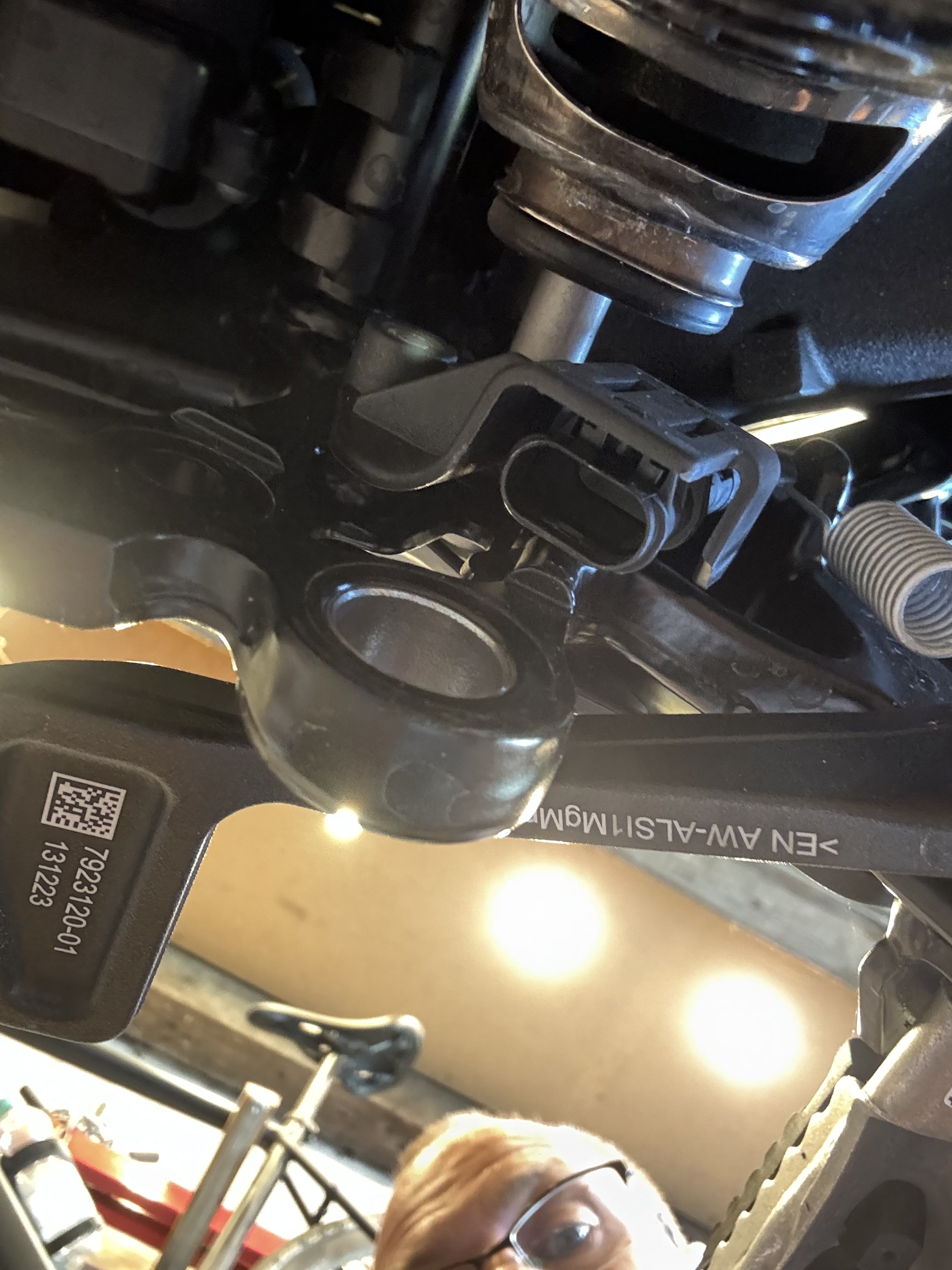

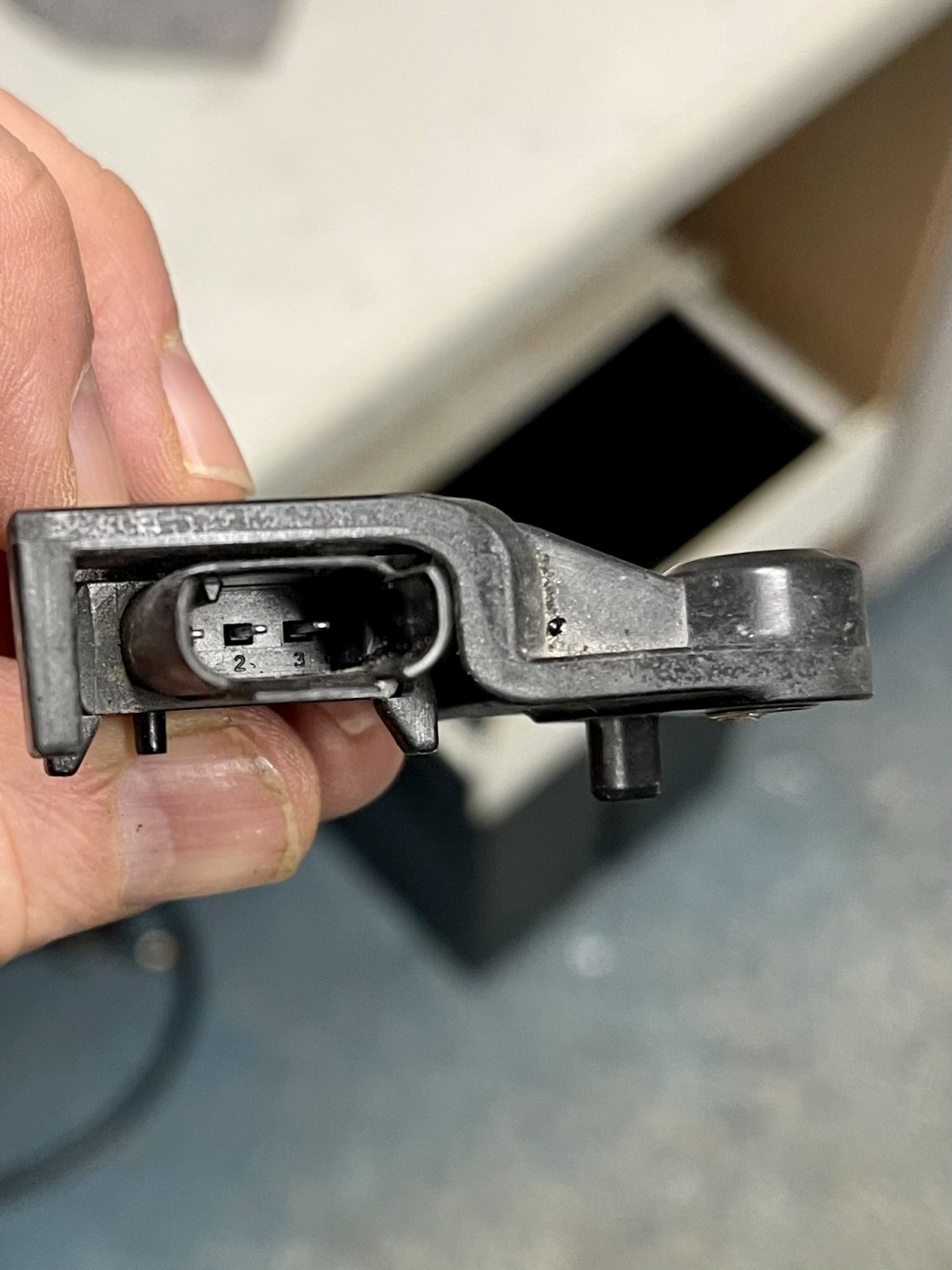

Vermutlich ist der Schalter am Hauptständer ja nur zum anheben beim aufbocken da bzw. notwendig. Müßte man doch einfach mal den Stecker abziehen und Probieren ob sonst noch soweit alles funktioniert und auch keine Fehlermeldung kommt.

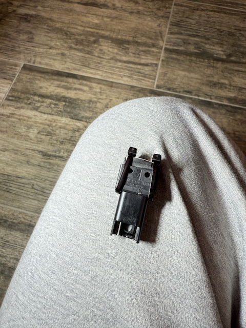

Die üblichen Hauptständer hatten links und rechts eine Schraube und gut war es. Die Federn außen vor.
Bei der 1300er mit Fahrwerksabsenkung geht zusätzlich ein "Gestell/Hebel" nach oben. Irgendwie muss die Aufbockunterstützung ja auf den Hauptständer kommen bzw. von diesem ausgelöst werden. Dies ist u. a. bei Leebmann nicht zu erkennen.
Linke und rechte Seite:
Frank @fralind hat eher die Möglichkeiten dies zu erforschen. :)

Werde berichten

ggf. beleibt das Gestänge halt dran, wird ja auch nicht mehr aktiviert. Aber vielleicht kann "fralind" da wirklich noch was zuschreiben.
