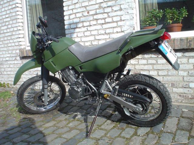

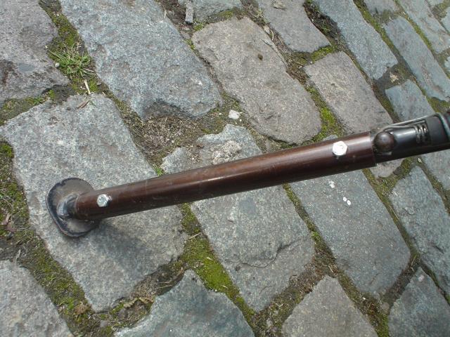

An meiner höher gelegten XT habe ich den Seitenständer mal mit einem Rohr und zwei Schrauben verlängert. Mit der selben Technik könntest Du den Hauptständer im Prinzip auch ohne Schweißen verkürzen. Die Frage ist aber: Funktioniert der Hebevorgang dann noch anständig?
