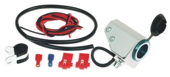

ich weiß nicht welche Zusatzsteckdose ich vorne im Cockpit anbringen soll und bin nach ewiger suche auf diese von Touratech gestoßen. Hat die jemand von euch an seiner Q?? Strom hole ich mir über cartool.

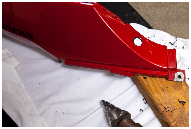

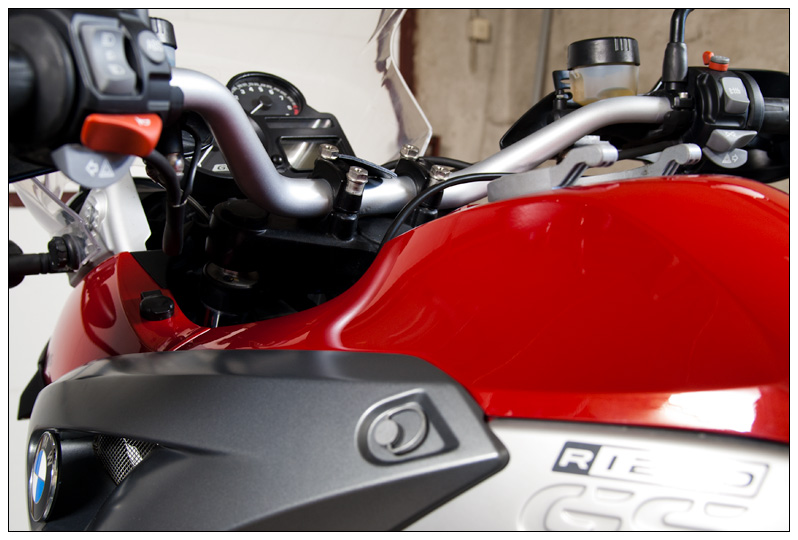

Habe eine kleine Steckdose aus dem zubehoer an der original dafuer vorgesehenen Stelle montiert, kuckst Du auch hier:
http://www.gs-forum.eu/showthread.php?t=52380
Anschluss erfolgte bei mir direkt an der Batterie mit fliegender Sicherung dazwischen. So kann ich auch problemlos mein altes Optimate Ladegeraet zum Laden hernehmen ohne zu tricksen. Und fuer elektrisches Geraffel direkt im Tankrucksack laden ideal...

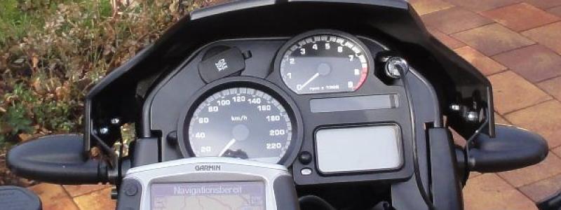

hallo Tobinger,
habe die hier
Cockpitblende 2 *Tachoeinheit* mit
Bordnetzsteckdose
BMW R 1200 GS/Adventure, bis 2007
von Touratech
an meiner Mü BJ 2009 verbaut (ja paßt 1a) und die Steckdose mittels Relais-Schaltung über Bordsteckdose direkt an die Batterie angeschlossen, somit wird nach dem Abschalten der Bordnetzsteckdose auch meine Cockpitsteckdose stromlos, ohne das der Can-bus was mitkriegt :D.
BTW, habe meine Zusatzscheinwerfer und die Naviversorgung uniso über besagter Relais-Schaltung, angeschlossen, jeweils herkömmlich abgesichert (natürlich jeden Verbraucher extra). Die Sicherungen liegen zugriffsgünstig bei der Batterie (mit Klettband fixiert), das Relais in der Box des Rahmendreiecks. Und fürs direkte Laden der Batterie habe ich die fliegende Steckverbindung meines CTEKS ebenfalls in dieser "Rahmenbox" (oder wie heißt das Dingens?) liegen, somit Sitz runter, Kabel raus und direkt angesteckt ans Ladegerät (und wieder kriegt der Can-bus nichts mit ;)). An der Batterie habe ich nur die originalen Anschlüsse sowie einmal Abgriff für Plus und Minus zur Relais-Schaltung und des Ladegerätes.
Kosten: Touratechteil aus´n Forum für 10,-€, Original runde 40,-€ Relais aus KFZ-Zubehör (ATU) für runde 8,-€, Sicherungen (3x) für ca. 2,-€ (da aus größerer eigener Vorratsbox), diverse Kabelquerschnitte im Centbereich, 3 Std. Nachdenken, 2 Std. Basteln :cool:
Jetzt im Winter erfolgt noch der Umbau der kleinen Steckdose auf groß, die Kleine wandert dann in die Aufnahme wie sie Peter-K als Originale hat, somit habeich dann klein und groß und brauch keinen evtl. Adapter mehr mitschleppen.

@ Tobinger: Das was Du da zeigst ist keine Steckdose, sondern die Dose für einen Kippenanzünder. Die Norm-KFZ-Steckdosen mit Deckel gibt's bei OBI, Hornbach, diversen Campingzubehörtandlern, oder Conrad für ca. 3 EUR

ja genau den benötige ich ja da ich ein PKW Navi mit Motorrad funktion verwenden möchte und ich dazu die große Steckdose brauche.

Die Blende mit 2 Steckdosen von Touratech habe ich mir auch installiert.
Fügt sich gut ein,nur auf der Frontseite müssten die sichtbaren Kabel(rot)
nur in einen Schlauch ein bisschen versteckt werden.
Der Nutzen während der Fahrt ist weniger gut;bei mir rutschten die Stecker
immer wieder raus.Auf Dauer ist das in meinen Augen nichts,hab das Navi dann auch mit einem Festanschluss versehen.Handy kann man mal laden,musst nur immer den Stecker im Auge haben.

Ich habe auch die Zusatzsteckdosen mit Cockpitverkleidung von Touratech für die GS 1200, Bj 2011. Funktioniert sehr gut. Der Anbau ist ein bisschen fummelig, da man die Tachoeinheit rausbauen muss und das wiedereinstecken der Halteklammern voll daneben ist. Aber wenn man die Klammern von unten hinter dem Ölkühler durch einsteckt geht es nach dem 20. Mal ganz gut. :mad:
Der Vorteil fürs Navi ist, dass es ständig geladen wird, wenn der Stecker aufgesteckt ist. Außerdem kann man über die Dose auch mit einem normalen Ladegerät die Batterie direkt laden. War bei mir aber noch nicht notwendig.
