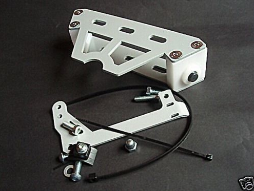

ich hätt da gern mal ein Problem.:)
Ich habe mir in der Bucht einen Lenkanschlag ersteigert.
Nun habe ich folgendes Probl.
Ich weiss einfach nicht wie ich das anbringen soll.
Gebrauchsanleitung war leider keine dabei.
Meine Frage wäre:
Wie schraube ich den LA hin.
Wo kommt dieses schwarze Plastikteil hin.
Reicht die Bremsleitung von der Länge her.
Wenn jemand den Gleichen verbaut haben sollte, und zufällig ein paar Bilder davon hat die er mir zukommen lassen könnte, das wär super.
Bilder sagen doch mehr als tausend Worte.

ich habe mal eben auf die Schnelle Bilder gemacht, ich hoffe du kommst damit zurecht.
Das schwarze Plastikteil liegt hinterher am Standrohr an und wird mittels Straps dort befestigt.
Hier mal die Bilder:

Hi Broesel,
vielen Dank für die Bilder.
Wie ich sehe geht die Bremsleitung bei dir auch weit nach außen.
Wenn's bei dir langt, wird's bei meiner Q auch reichen.
Dann werde ich mal jetzt in die Garage gehen.:)

Moin Mige,
das passt schon :D
Die Bremsleitung muß ja weit nach aussen verlegt werden, da sie ja sonst vom Lenkanschlag eingeklemmt wird.
