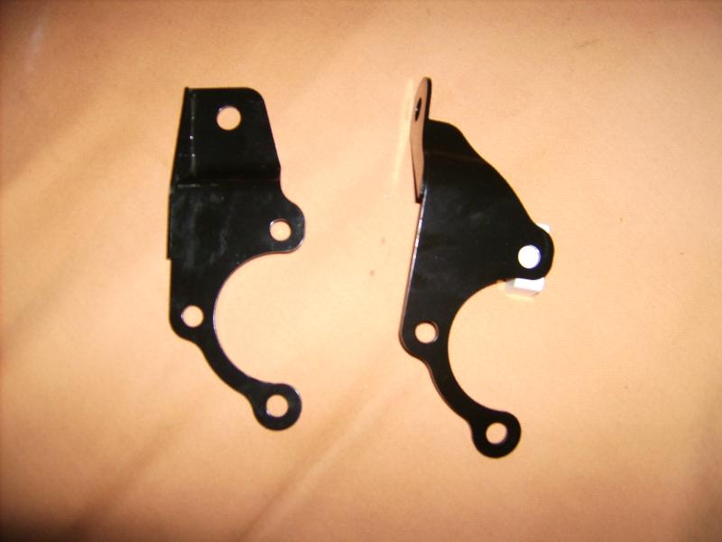

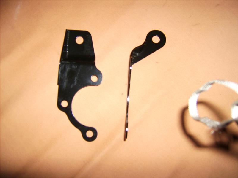

so,habe vorgestern die teile von bmw bekommen!
machen einen guten eindruck-sind nicht so massiv
wie von tt,aber das muß ja auch nicht sein,die funktion
entscheidet und die ist die gleiche.
das angenehme ist,man brauch keine neue schrauben!
den preis hat gerd schon genannt.
habe die teile mal abgelichtet!
achso,im zentrallager hannover hatten die die verstärkung
nur noch in schwarz,es soll die auch in silber geben.
morgen werde ich die anbauen und mal ablichten.
schönen sonnigen tag noch
gruß
uli
