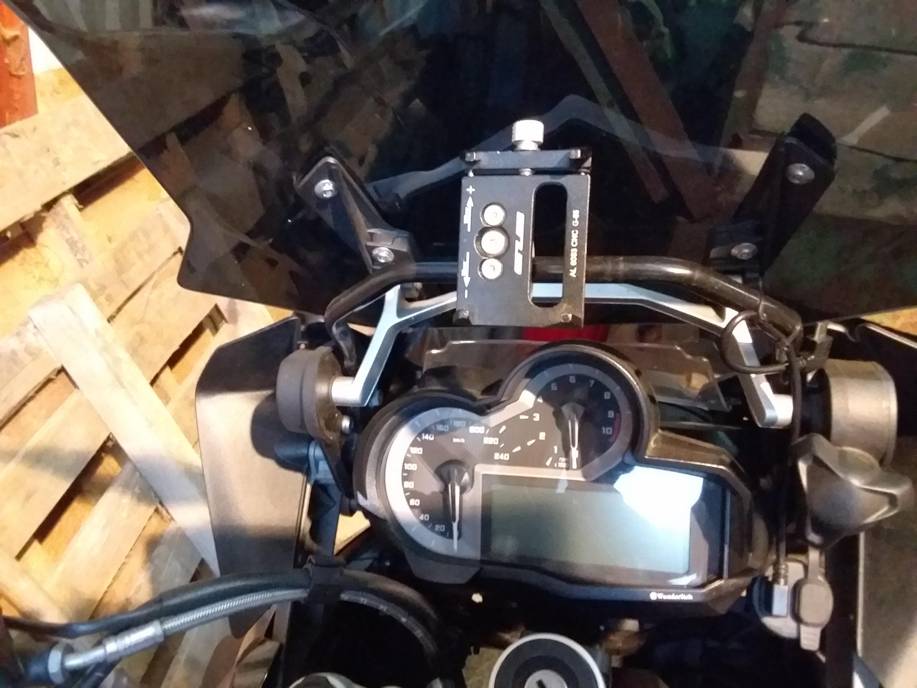

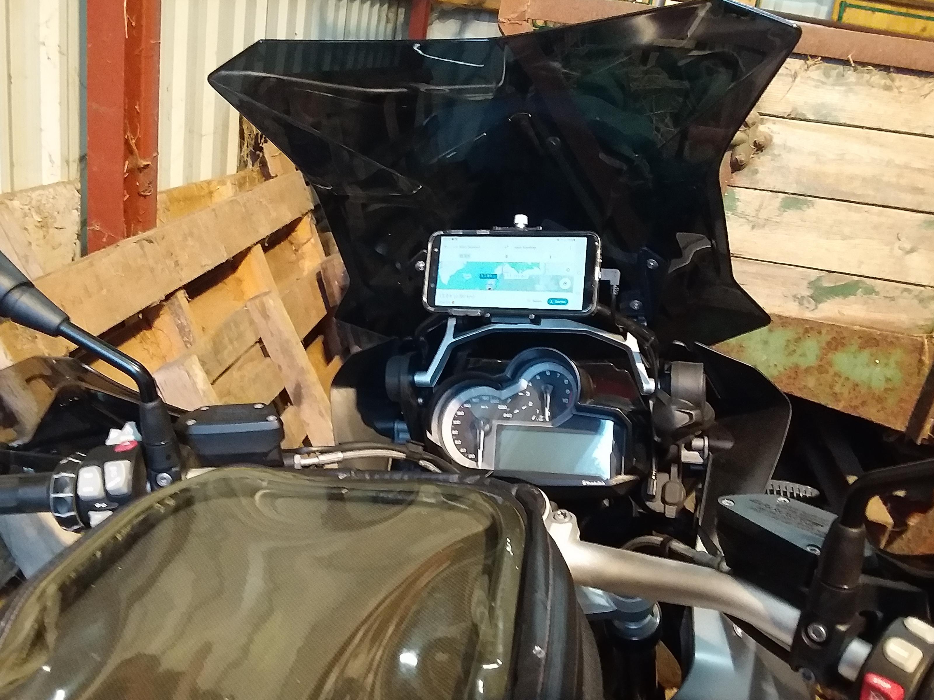

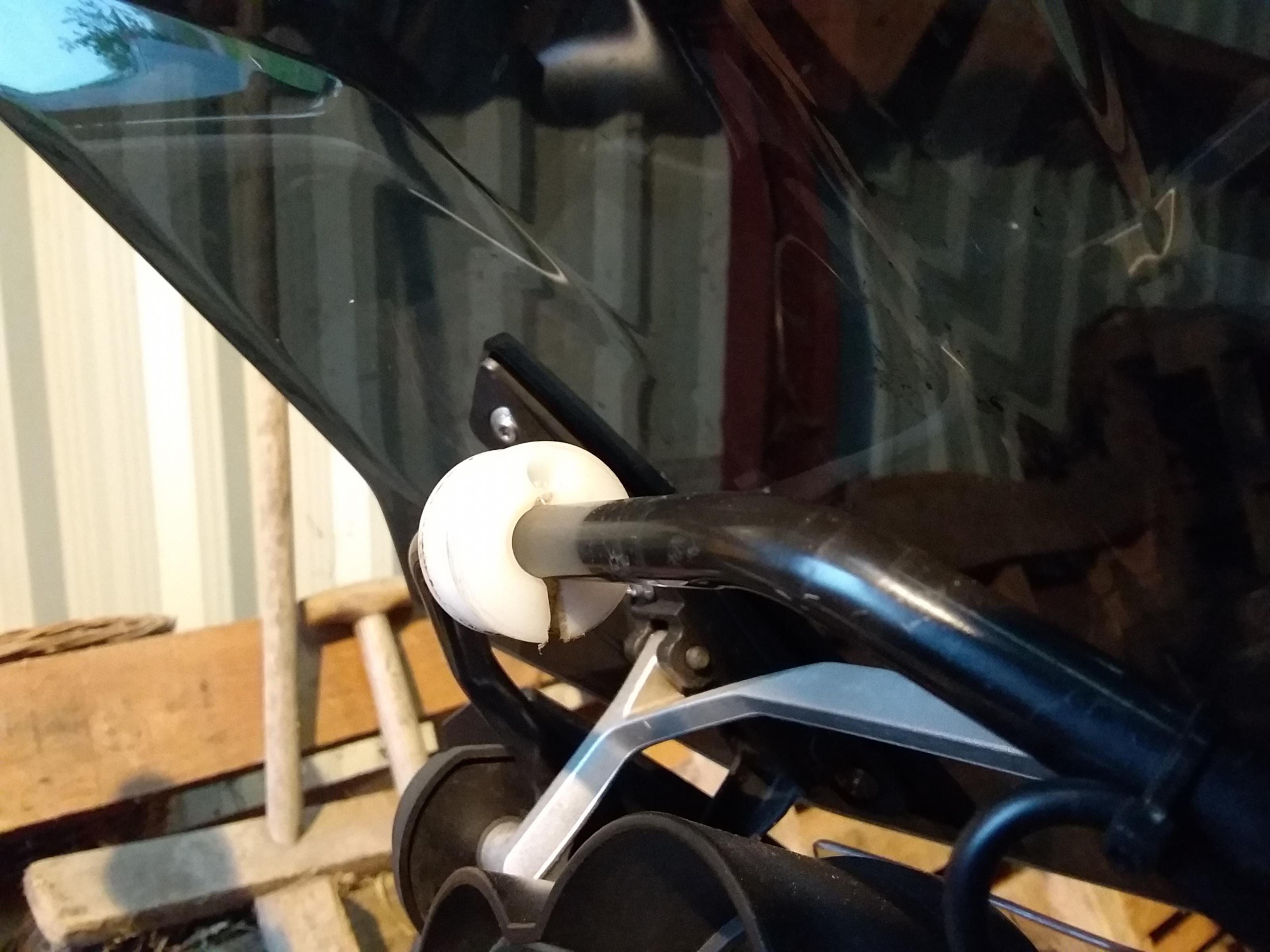

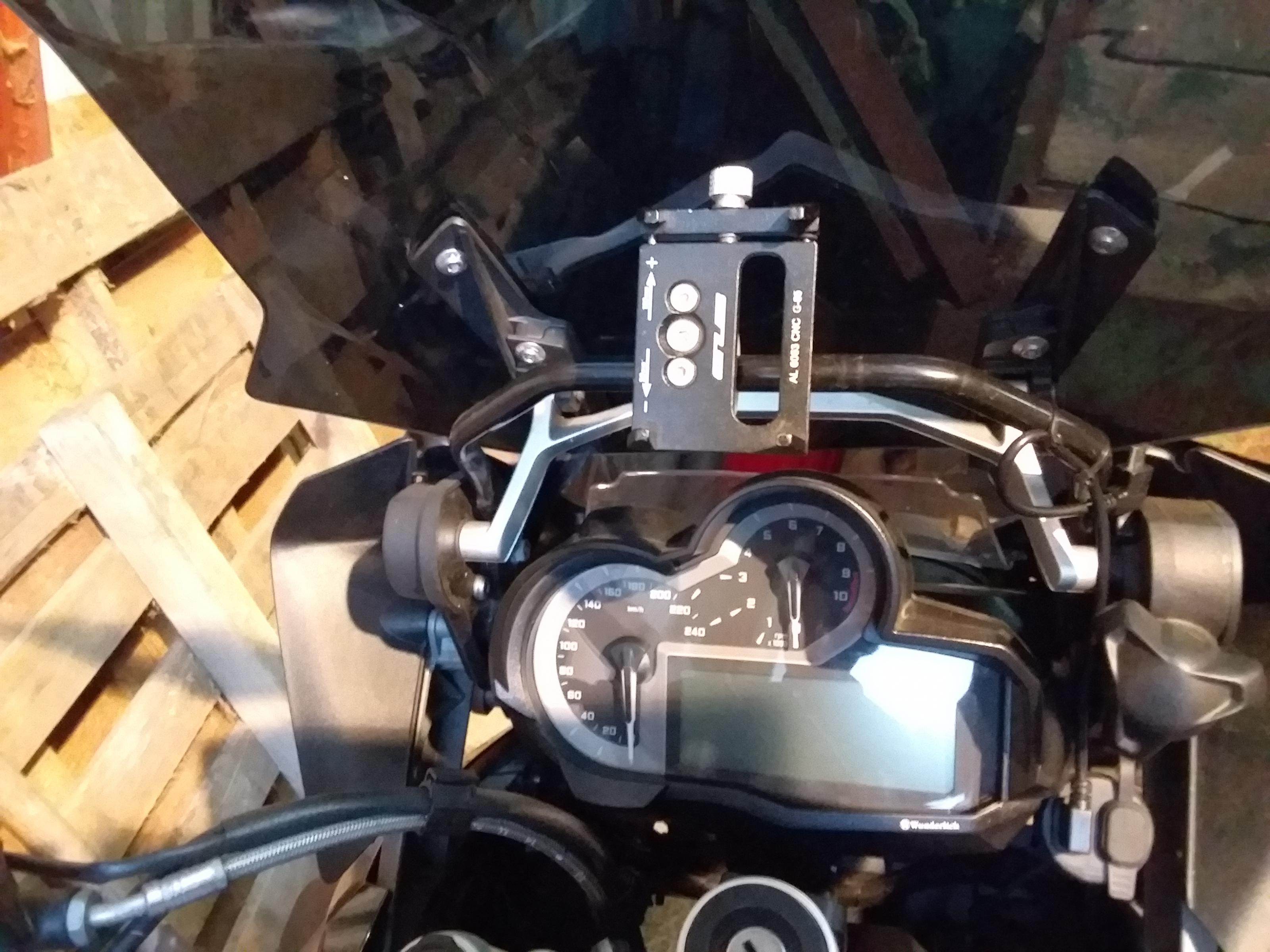

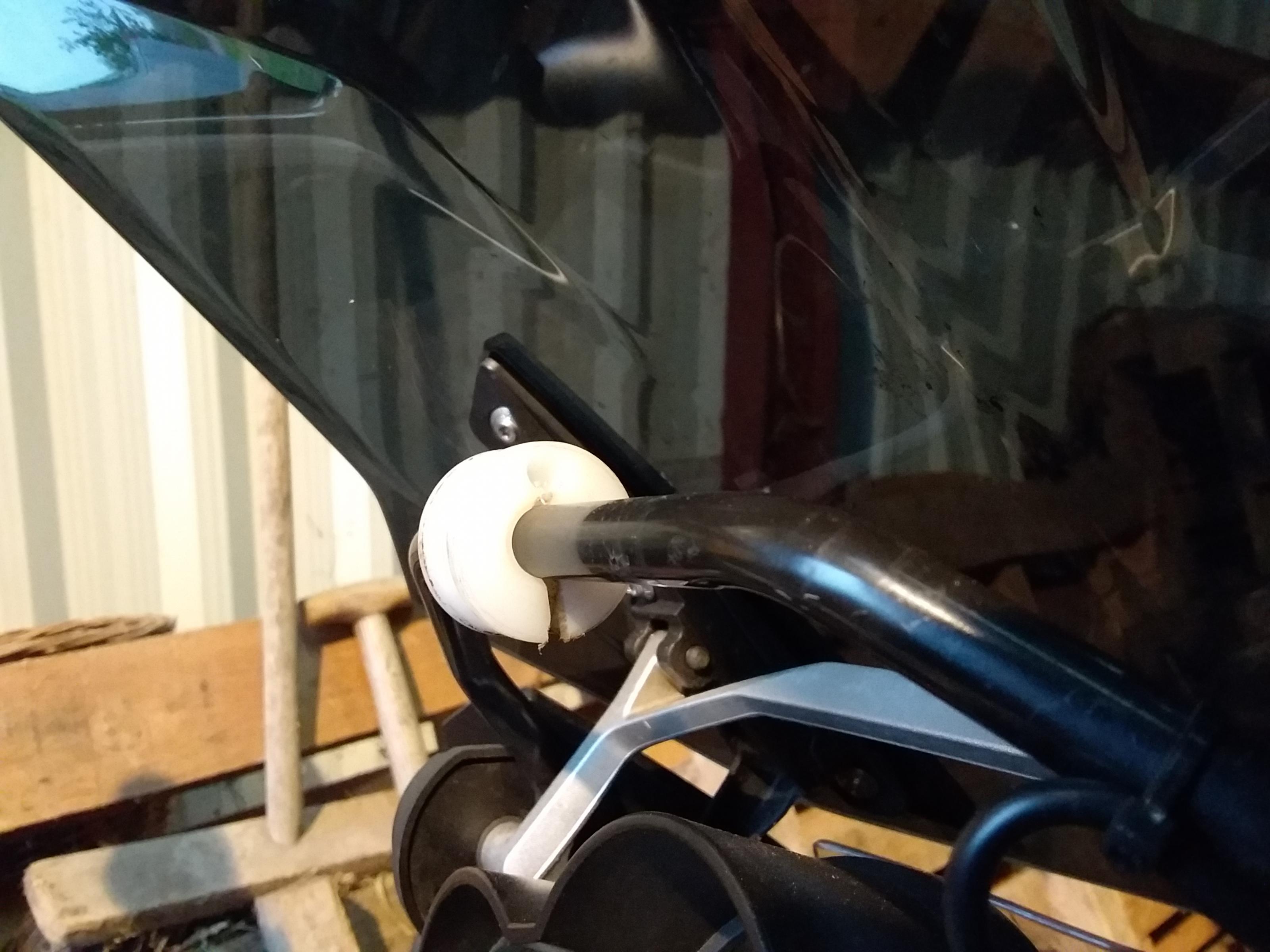

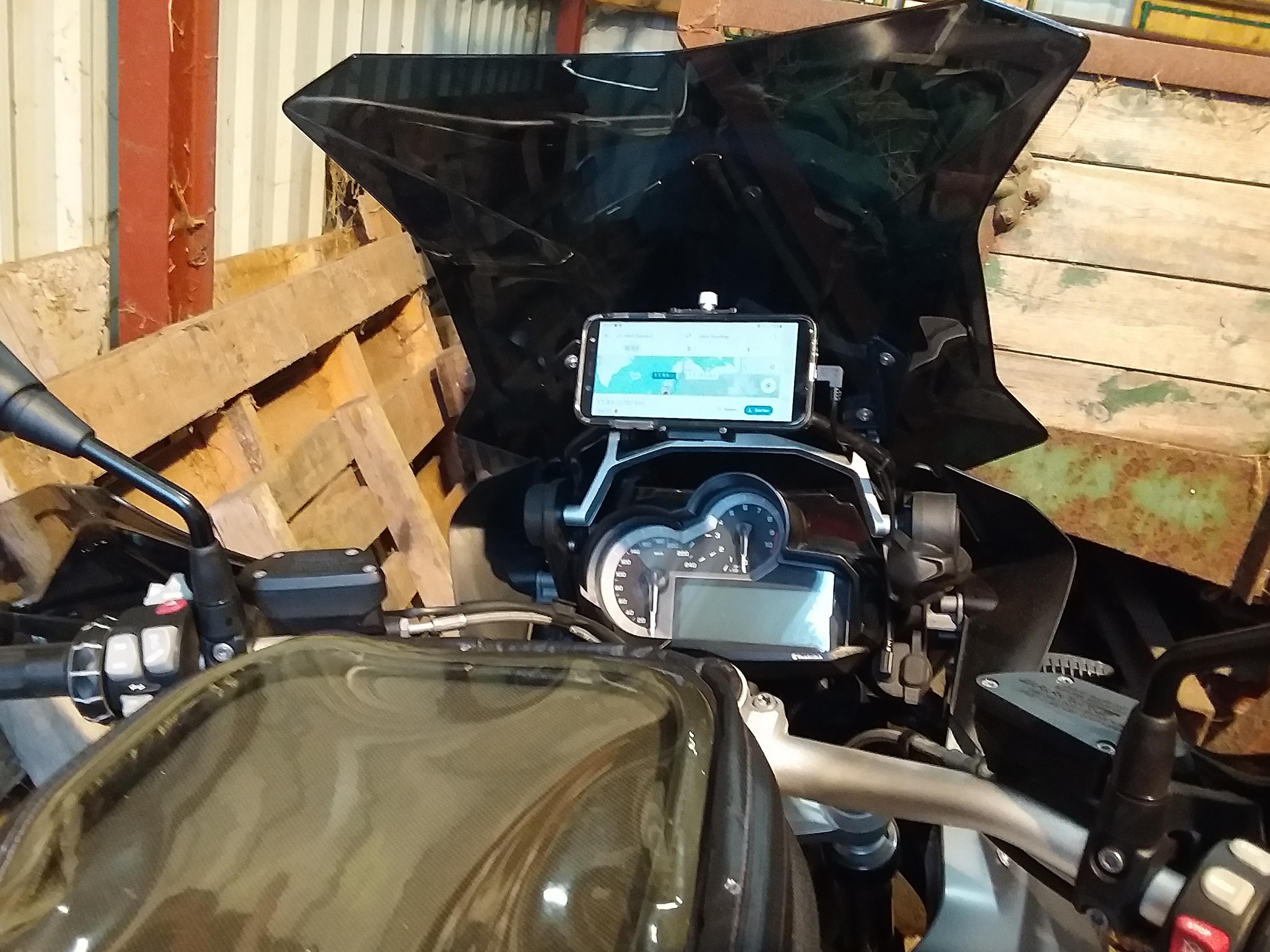

Ja,. Ich habe einfach eine PE-Welle auf das Innenmaß der Handyhalterung abgedreht, eine 8-er "Aufklappbohrung" und ne 12er Innenbohrung reingebohrt, über die Halterung geklappt,
dann die Handyhalterung angeschraubt. Klemme klemmt sowohl Außen- als auch Innenpassung
Und so sieht das mit Handy aus....
Hält bombenfest, verrutscht nicht, und das Handy ist in 5 Sekunden "ausgebaut". Materialkosten ca. 10 Cent... Vor dem Aufklappen kurz mit Heißluft anwärmen, damit das Teil nicht bricht. Hätte ich nicht noch ein Stück weiße PE-Welle liegen gehabt, hätte ich wohl schwarz genommen...
