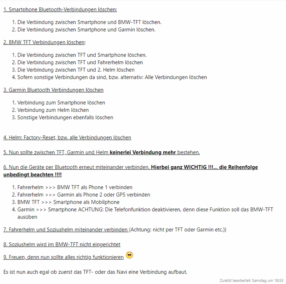

Hallo Snoopdoc
Danke für die Meldung.
Allerdings betreiben ich zur Navigation nicht mehr das Garmin, sondern verwende die Connected App am Handy.
Ein zweiter Helm ist auch nicht gekoppelt. Diesen würde ich bei Bedarf auch nur untereinander, als Gegensprechanlage koppeln, also nicht über das TFT.
Das was du unter Punkt 1, 2 und 4 beschrieben hast, hatte ich schon durchgeführt......ohne Erfolg.
Ich hatte auch verschiedene Reihenfolgen durchprobiert....nichts hat geholfen.
Das Handy will sich nicht zum Helm, über den TFT durchschleifen.
Bin echt ratlos. An den unterschiedlichen BT Versionen kann es ja nicht liegen, da ja nach unten die Versionen kompatibel sind.
Trotzdem erst einmal Danke für die Meldung 👍😊

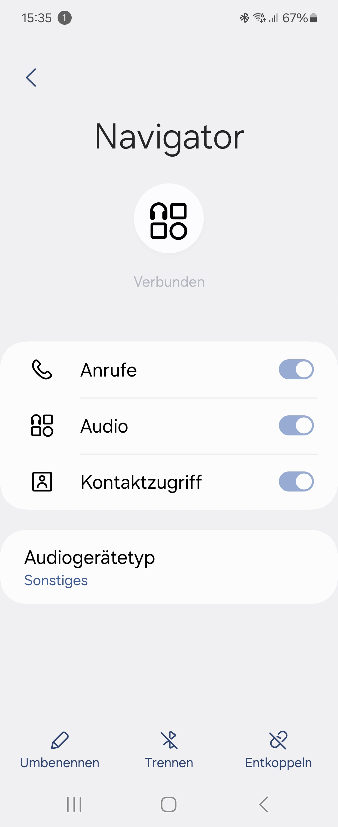

hast du schon mal in die Bluetooth Einstellungen vom Handy geschaut, vielleicht fehlt hier ein Häckchen in Bezug zum telefonieren
Stöpsel
Stöpsel
02.10.2006
153
Oberbayern
R 1300 GS ADV (TROPHY)
.....ja, hab ich.
Musste ja auch die Freigabe der Kontakte geben.....

Was mir dazu einfällt:
  • Auf dem S24 bei den BT-Einstellungen zum Motorrad schauen, ob "Anruf" aktiviert ist.
  • Das Motorrad als "1." Smartphone mit dem SMH10R verbinden.
Ansonsten noch mal alles resetten. Ich vermute, dass die Verbindungen über A2DP funktionieren, aber HFP nicht.

Das mit dem "Anruf aktivieren" muss ich mal prüfen.
Das Sena hab ich als "Handy" ans Töff gekoppelt gehabt.
Wenn ich dies z.B. als "Multipunkt Kopplung" verbinde, bricht die Verbindung nach kurzer Zeit ab.
Sag schon mal DANKE
