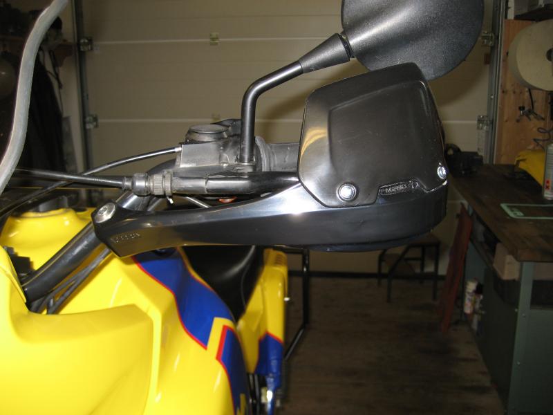

Hallo, habe mal wieder eine Frage,
anbei habe ich zwei Fotos für jede meiner Fragen:
1. Müssen Handprotektoren, die ich mit den Orginalen ausgetauscht habe auch beim TÜV eingetragen werden?:confused:

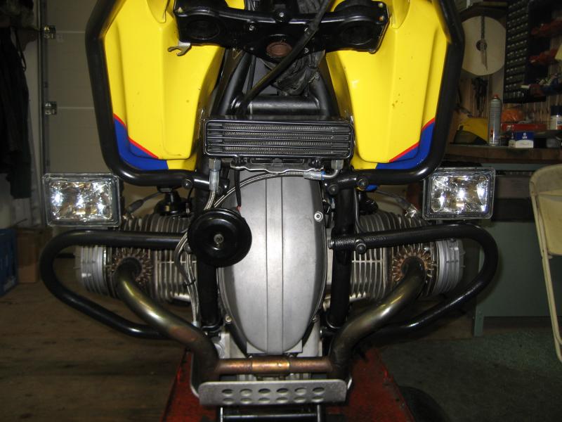

2. Als ich das Mopped in Italien gekauft habe, waren zwei Zusatzscheinwerfer angebaut, siehe Foto. Da ich noch keinen Deutschen KFZ- Brief habe, frage ich mich nun, wie diese Dinger geschaltet werden? Im Moment leuchten beide bei Lichthupen + Fernlicht, auch sind beide Zusatzleuchten mit einem Schalter als Dauerlicht zu betreiben. (Ein - Ausfunktion) Ist diese Schaltung TÜV gerecht?:confused:

Hi Dieter,
Die Protektoren brauchst du nicht einzutragen.
Bei dem Licht sieht es schwieriger aus.
Wenn du jeweils Zweifadenlampen drin hast wird es wohl keine Probleme geben, aber wenn das reine Fernlichtfackeln sind, muss der Schalter für den Betrieb unter Normallicht weg.

Hallo Dieter!
Diese Schaltung ist nicht zulässig, da deine GS noch nach deutschem
Recht ( Baujahrabhängig ) zugelassen wird. Nach diesem Recht sind an
deiner GS ein Nebel - und ein Fernscheinwerfer erlaubt. Der Fernschein -
werfer muß bei Fernlicht und Lichthupe, der Nebelscheinwerfer ( mit
Schalter ) bei Abblend - oder Standlicht leuchten. Deine Leuchten dürften
beide Fernscheinwerfer sein und sind von daher im Bereich der Stvzo nicht
erlaubt ( einer allein schon ).
Gruß aus Bayern
Max

Diese Schaltung ist nicht zulässig, da deine GS noch nach deutschem Recht ( Baujahrabhängig ) zugelassen wird. Nach diesem Recht sind an deiner GS ein Nebel - und ein Fernscheinwerfer erlaubt. Der Fernscheinwerfer muß bei Fernlicht und Lichthupe, der Nebelscheinwerfer ( mit Schalter ) bei Abblend - oder Standlicht leuchten. Deine Leuchten dürften beide Fernscheinwerfer sein und sind von daher im Bereich der Stvzo nicht erlaubt ( einer allein schon ) .
Wo hast du denn diese Informationen gefunden?!?
Du kannst an dein Kfz so viele Fernscheinwerfer basteln wie dir gefällt, jedoch dürfen diese nur bei Fernlich zum Einsatz kommen!

Hallo Dieter,
mit den Handschalen gibt es gar keine Probleme.
Bei den Fernscheinwerfern sieht es so aus, dass die Siluette des Motorrades nicht verschoben sein darf. Es muss also immer erkennbar sein, das sich hier ein Motorrad nähert. So hat mir der Tüv bei meiner Abnahme von den Touratechleuchten erzählt. Ich kann mal schauen, ob ich die Info- bzw. Einbauanleitung noch finde.
Eins weis ich sicher, die hatten einen Schalter dran.

Hi,
so hatte man mir das auch erklärt. Deshalb hatte ich einen Fern- und einen Nebelscheinwerfer bestellt. Bringt auch ordentliches Licht. ;)
