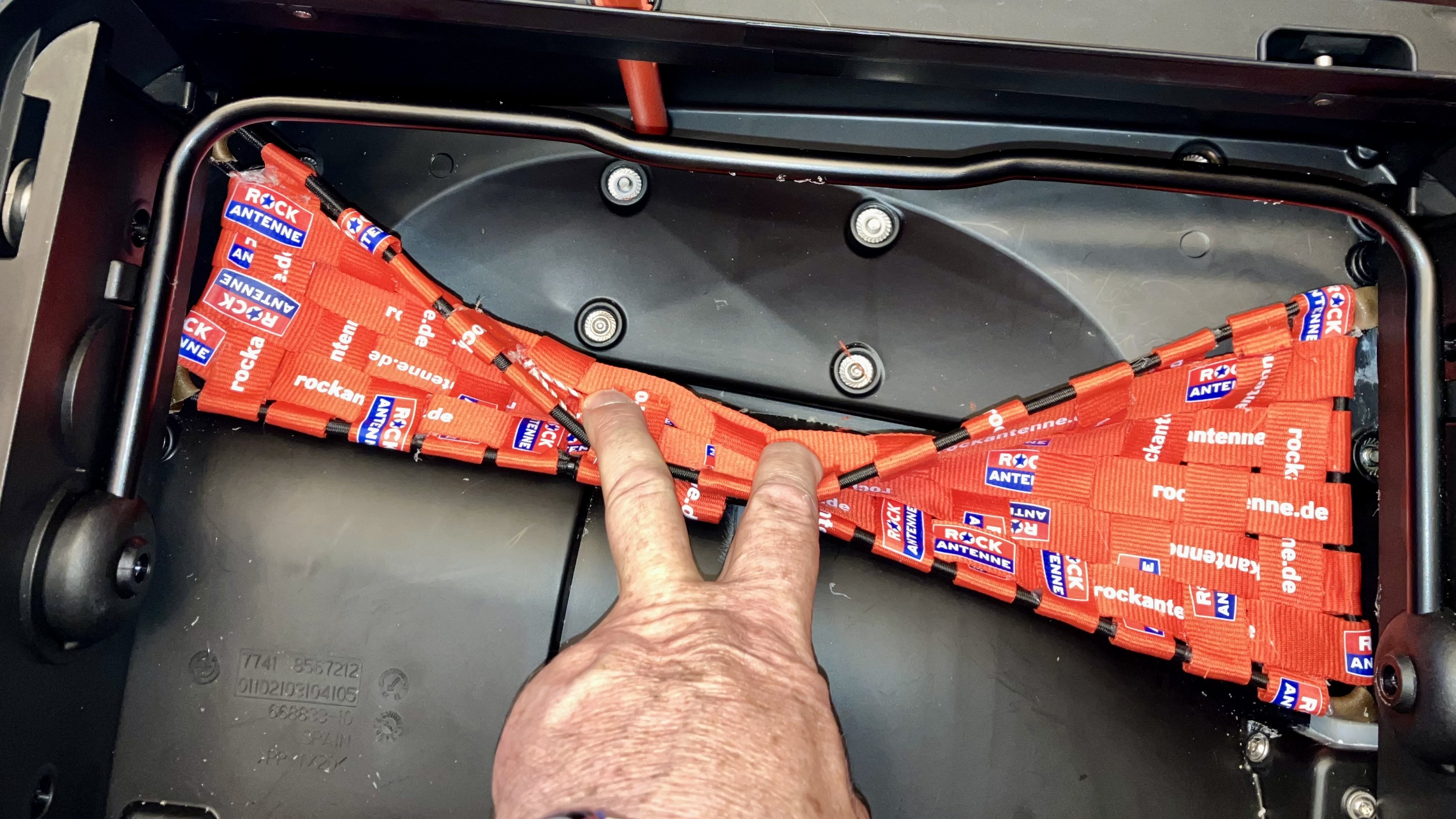

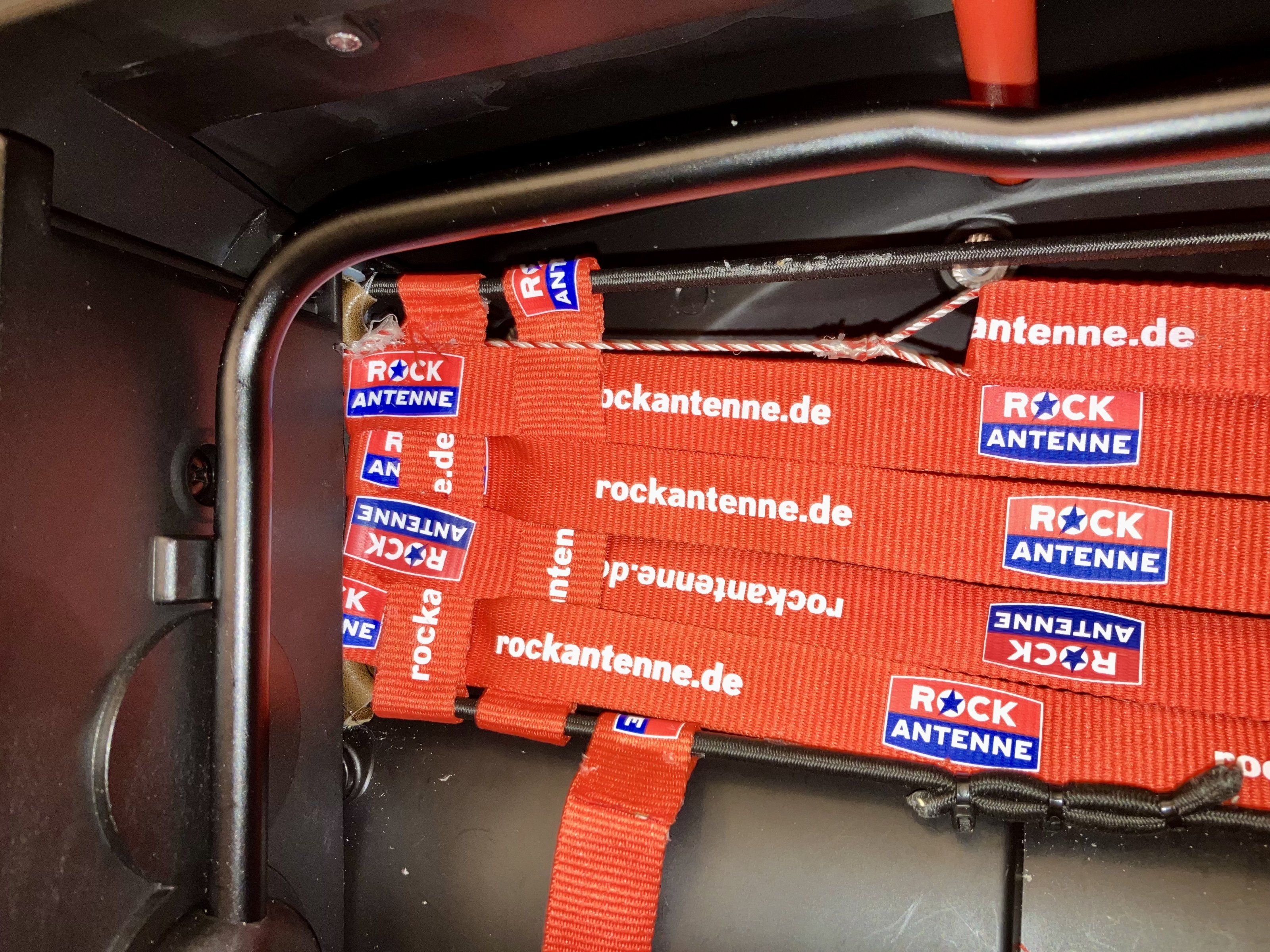

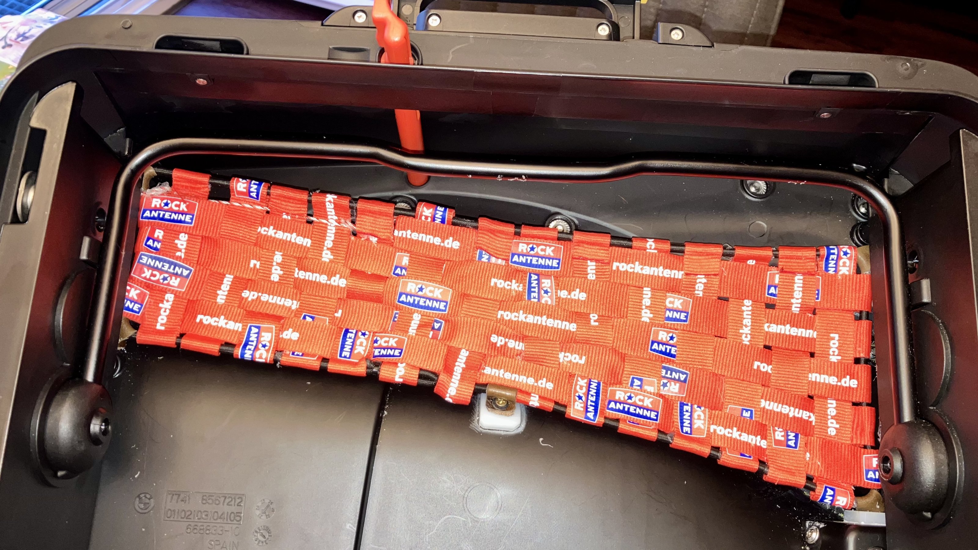

Ich hatte mir das Netz auch schon für einen Variokoffer meiner 12er TÜ in 2012 gebastelt. Hält bis heute einwandfrei.
Seit einem halben Jahr habe ich meine 1250er, und nun steht in 1 Woche die jährliche Tour steht an.
Also is wieder basteln angesagt.
Dazu:

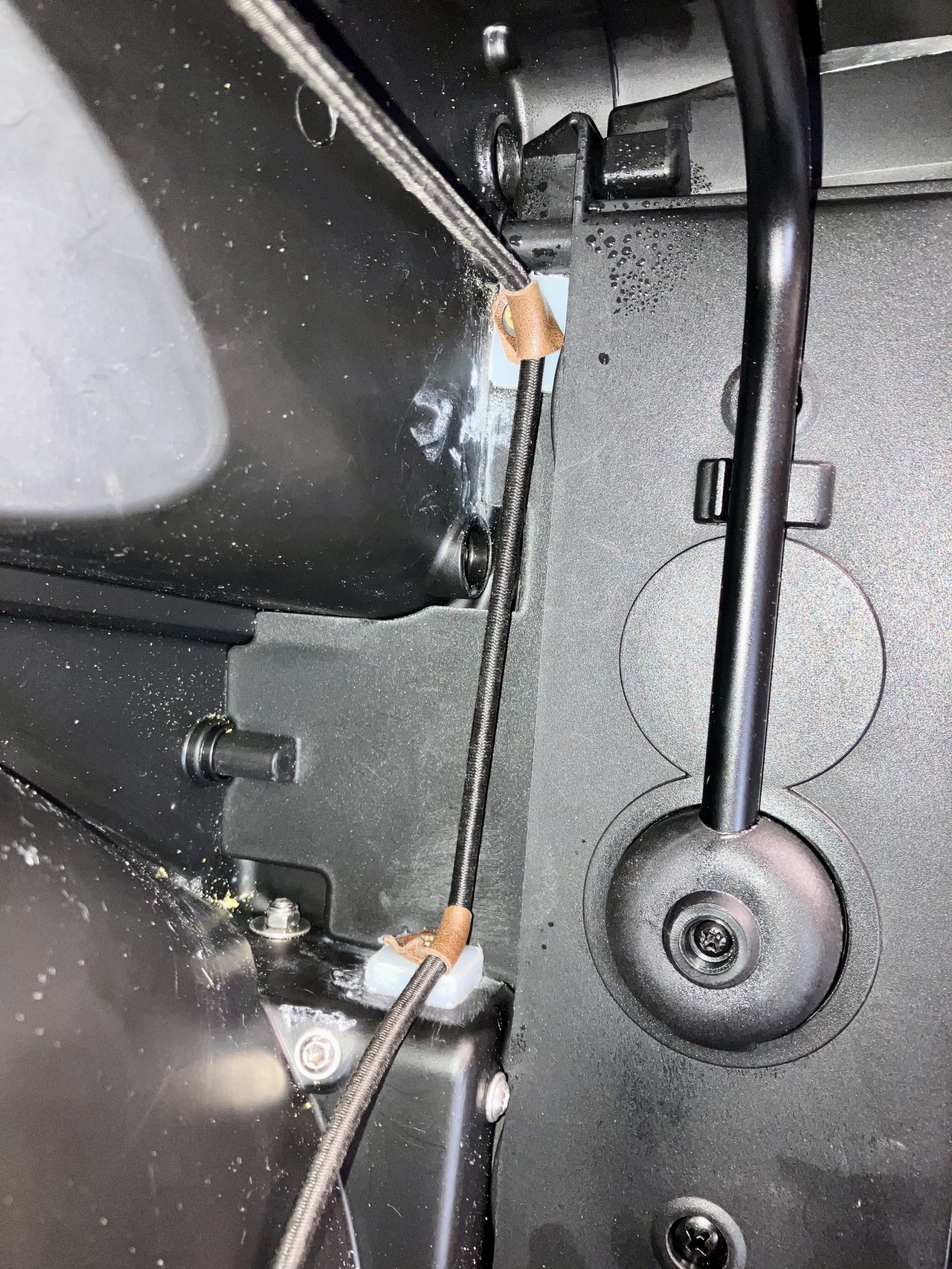

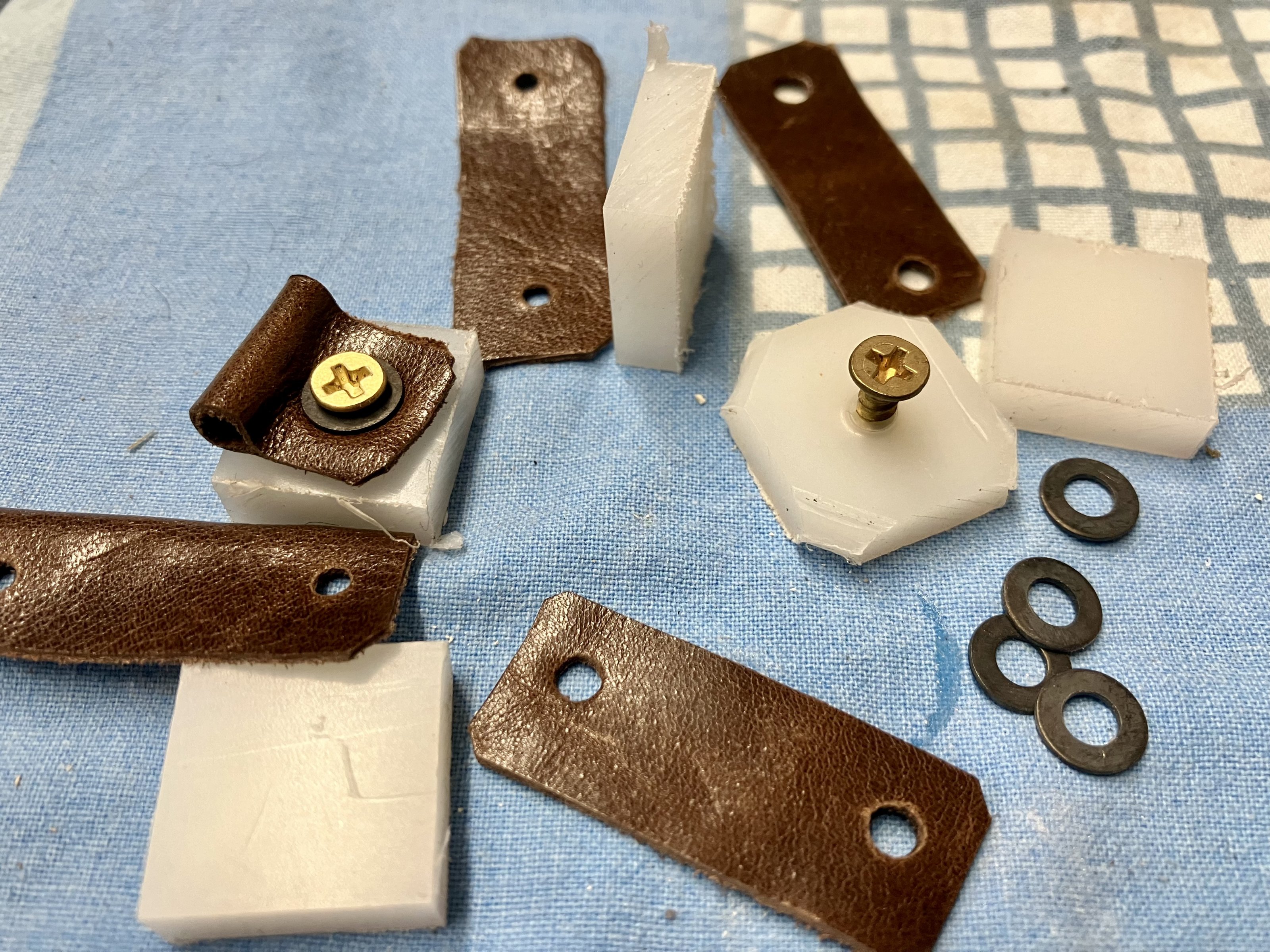

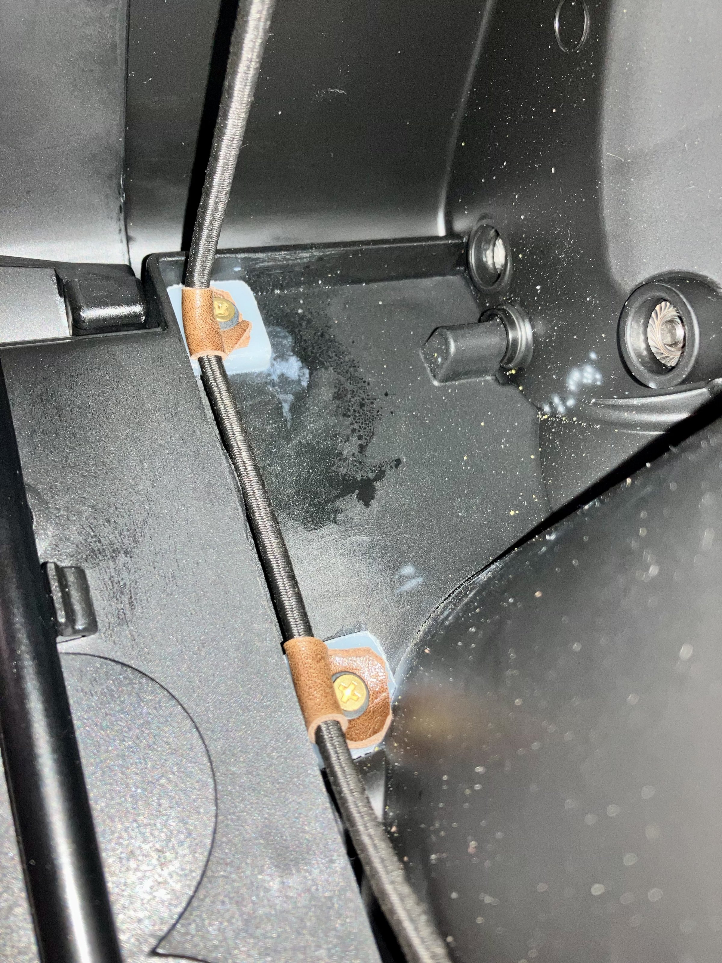

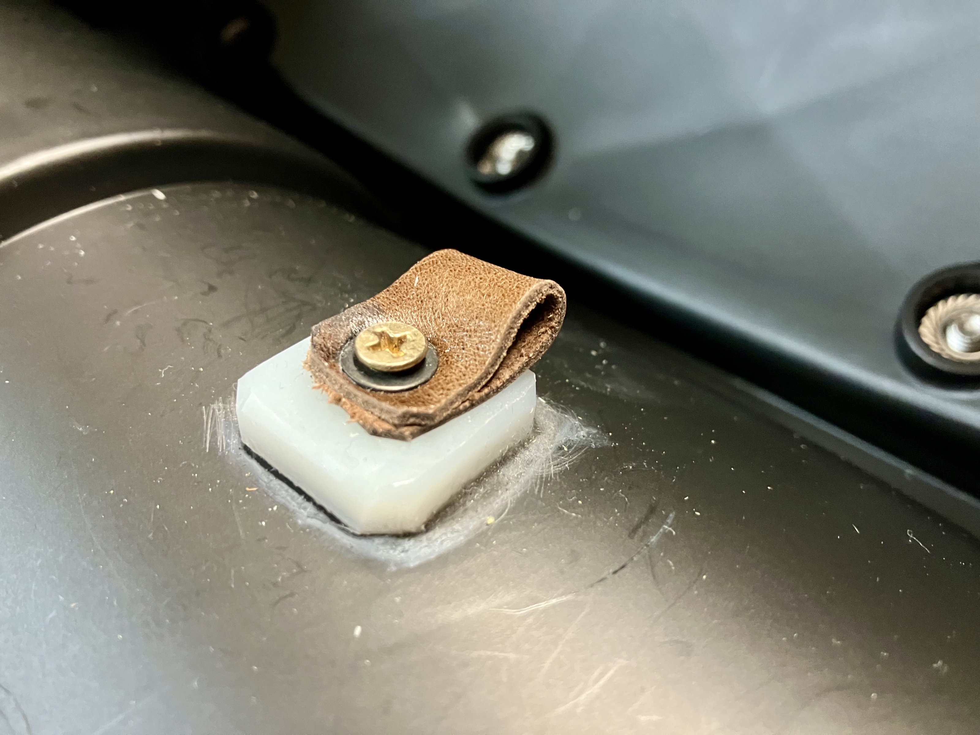

5 Kuntstoffplättchen / Klötzchen ca. 20x20x5mm. (ist der selbe Kunststoff wie die Schneidebretter in Fleischereien).
Das mittlere Klötzchen muss man etwas rund feilen, und damit an die Kofferrückwand etwas anpassen.
3,5x7 mm Schrauben ( hatte ich in meinem Fundus) .. Löcher passend vorbohren.... Lederstreifen mit vorgestanzten Löchern... und kl. Beilagscheiben.
Die Klebestelle der Klötzchen im Koffer etwas anschleifen mit 80er Schleifpapier.
Die vorgefertigten und klebeseitig ebenfalls angeschlffenen Klötzchen mit dem angesetzten ( aber noch nicht fest verschraubtem) Zubehör dran, mit normalem Sekundenkleber befestigen.... hält sehr gut.

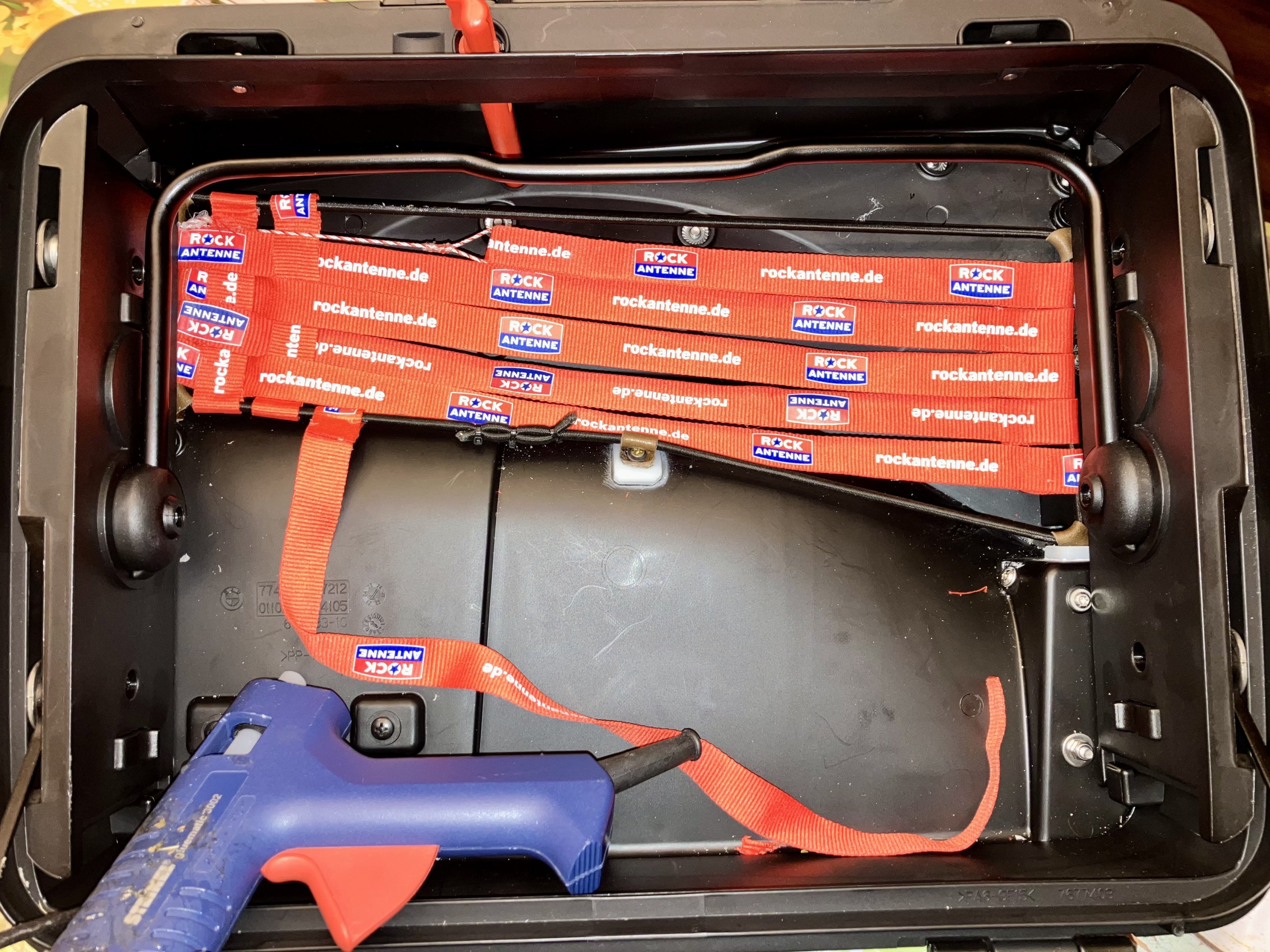

Danach das Gummiseil einziehen ( das hatte ich von einem Autoanhänger-Abdecknetz) ....leicht auf Spannung bringen... und die beiden Enden mit 2 o. 3 kleinen Kabelbindern verbinden. Jetzt die 5 Schrauben der Klötzchen mit Gefühl anziehen.
Nun kommt die Korbflechterarbeit.
Ich habe dazu 7 Schlüsselbänder zweckentfremdet. ( bekommt man auf Ausstellungs- Messen) Die zugeschnittenen Enden immer leicht mit einem Feuerzeug angeschmolzen. Das montieren der Bänder geht rel. gut mit normalem Schmelzkleber. Aber Achtung. Die Bänder nicht spannen aber auch nicht zu locker anbringen. Bei zu viel Spannung spannt man das schwarze Gummiseil zu viel vor. Wenn man die Bänder zu lose montiert, wird die Bespannung bauchig. Keine Angst.... wenn doch mal zu gespannt oder zu lose.... kein Problem... man kann die Schmelzkleberverklebung wieder lösen.... wenn auch zäh... aber es geht.
Nach getaner Arbeit ( in Summe ca. 3,5- 4 Std) hat man einen Super Verstauplatz für Kleinzeugs aller Art.
