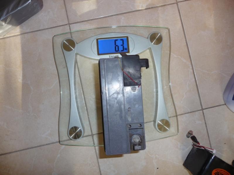

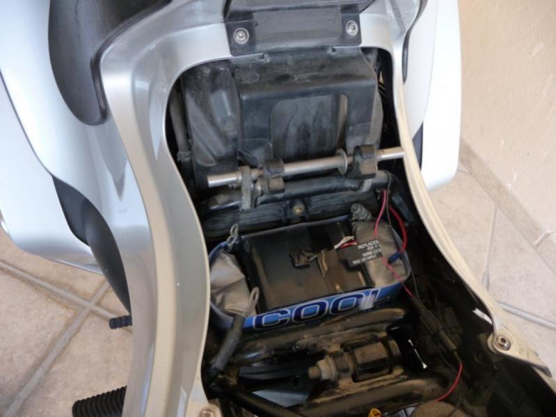

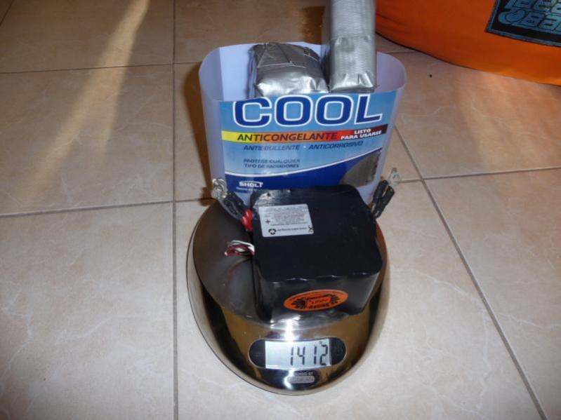

Und das Ladegerät dazu? Aber mal 'ne andere Frage: was wiegt denn deine LiFePo? Als ich neulich die Serien-Gelbatterie meiner GS ausgebaut habe, war ich erstaunt, wie schwer die war.
Hab seit Februar eine 13,2V 9,2 Ah LiFePo4 problemlos in meiner 1200er RT, Gewichtsersparnis ca 5 kg und gewonnener Platz fuer Kleinteile.
