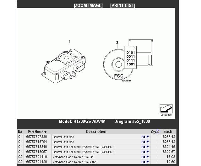

bei meiner 07er GS habe ich beim Schrauben unter der Heckverkleidung vor dem Rücklicht ein Steurgerät gefunden. Ein Blick in den Schaltplan ergab, dass es dass Steuergerät der DWA ist.
Nur, ich habe die GS ohne DWA gekauft! Und ich habe auch keine Fernbedienung dafür. Das Lämpchen bei den Instrumenten leuchtet nicht, somit ist sie wohl nicht aktiv.
Kann ich einfach zum :-) gehen und eine Fernbedienung dafür kaufen und das Ding aktivieren lassen?

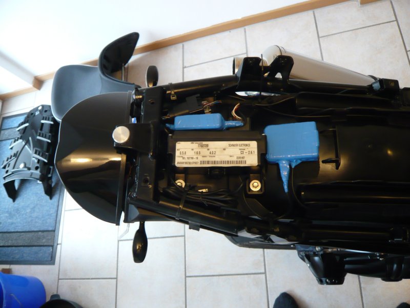

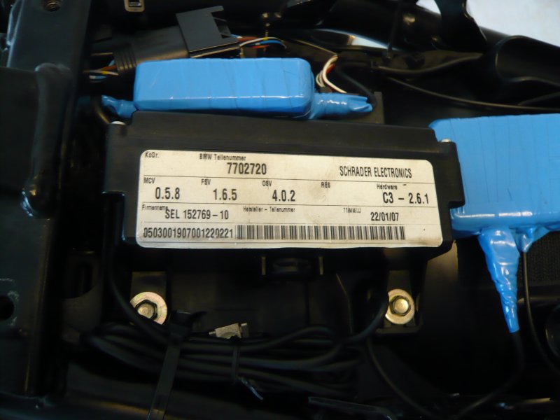

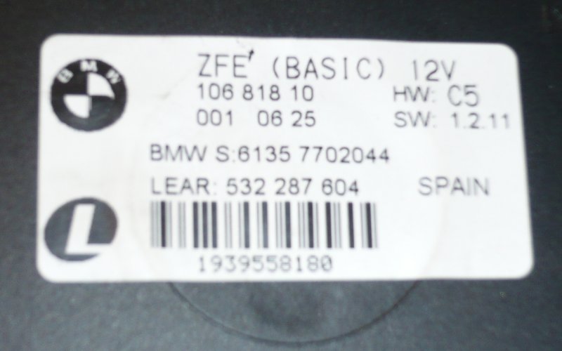

Zur besseren Ilustration habe ich mal ein paar Bildchen gemacht.
Eventuell kann ja ein Profi erkennen ob das mit dieser DWA in Verbindung mit der ZFE funktionieren kann.
Muss ausser diesem Kästchen noch etwas anderes für eine DWA verbaut sein? Braucht die nicht eine Hupe? Oder ist die im Kästchen integriert?

Könnte es sich nicht um das Steuergerät für den Reifendrucksensor handeln? Der soll auch dort verbaut sein.

Was Sinn machen wuerde, denn Schrader Electronics hat keine Alarmanlagen.

Die RDC Box und das Alarmsystem werden wohl in der gleichen Box verbaut, es existieren aber unterschiedliche Bestellnummern.
Es gibt die Box einmal nur für RDC sowie Alarm u. RDC zusammen.

was ist denn da neben der fraglichen Box so hübsch in blau verpackt?
Irgendwas selbst eingebautes?

Das ist das da:

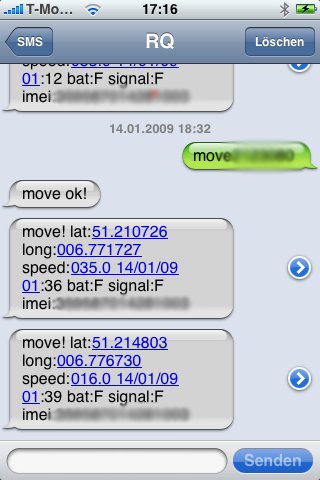

Ein GPS TRacker, der mir per SMS mitteilt wenn mein Moped sich ohne mich bewegt. Da es mir zu doof ist eine 10kg Kette mitzuschleppen, die Diebstahl möglicherweise trotzdem nicht verhindert, dachte ich, es sollte doch eine Möglichkeit geben dann wenigstens zu wissen wo es ist und so der Polizei zu helfen bei der Ring- und Rasterfahndung, die sie nur wegen meiner GS natürlich sofort einleiten.

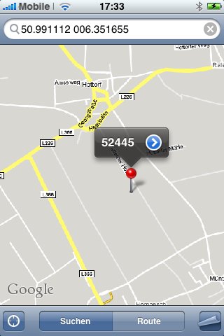

Spass beiseite: Weil mir die GPS-Ortungssysteme der Anbieter in Deutschland zu teuer waren habe ich das Ding in der Bucht für 140 Euro gekauft. Mit einer Prepaid Karte, geladen mit 50 Euro ist es nun gerüstet für 1000 Alarm-SMS an mein Handy. Da kann ich dann sehen wie schnell und an welchen Koordinaten sich mein Schatz bewegt. Das sieht dann so aus:
Die Koordinaten in Google Maps übernehmen:
Und here you are!
Das rechte Blaue ist der Tracker (Blau, weil wegen mangelhafter Wasserdichtigkeit mit selbstverschweißendem Isolierband umwickelt), das linke Blaue ist der Spannungswandler vom Ladergerät 12V --> 5V.
Das dünne Kabel ist ein Lichtleiter, den ich vor die Status LED geklebt habe, damit ich den Status des Gerätes auch von aussen sehen kann. In dem Gerät ist ein Akku, der 48 Stunden ohne Batteriestrom läuft und weitersendet wenn die Batterie gekappt ist.

Die Steuerung / Scharfschaltung erfolgt leider nur per SMS, somit ist jedes Scharfschalten mit Kosten verbunden. (5ct in meinem Fall und somit komme ich wohl so bei 100 Fahrtagen und 3 Parkvorgängen pro Tag auf 30 Euro/ Jahr)
Im Endausbau hätte ich gerne eine DWA um Fummler loszuwerden und den Tracker um den schweren Jungs meine GS wieder abzunehmen, bevor sie die Stadt verlassen hat. Bei Tests hat das Tracking auch aus einem Transporter mit Blechdach funktioniert.

Wenn ich es richtig verstanden habe, ist das Thema eigentlich abgeschlossen. Das entdeckte Gerät ist gar keine DWA, sondern ein RDC-Modul.
