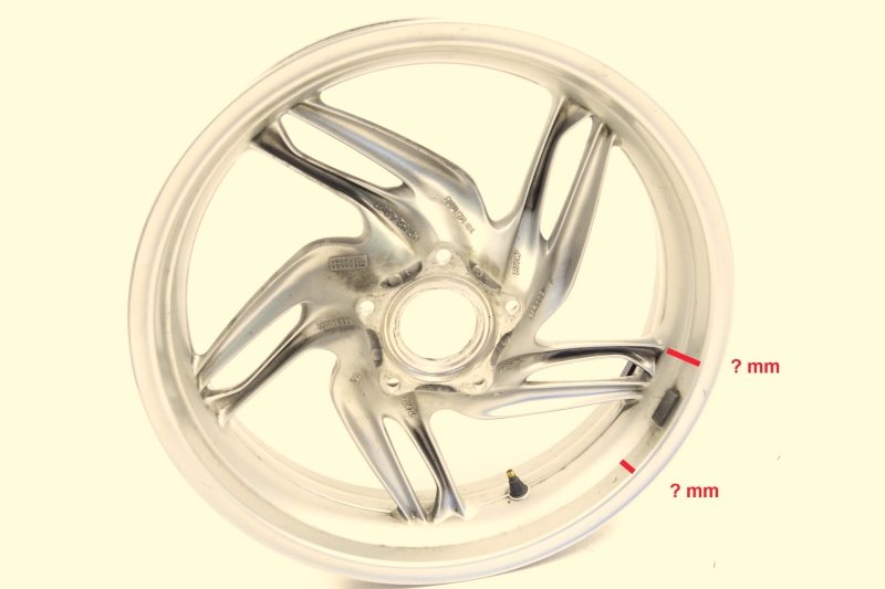

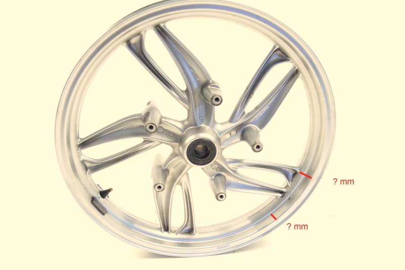

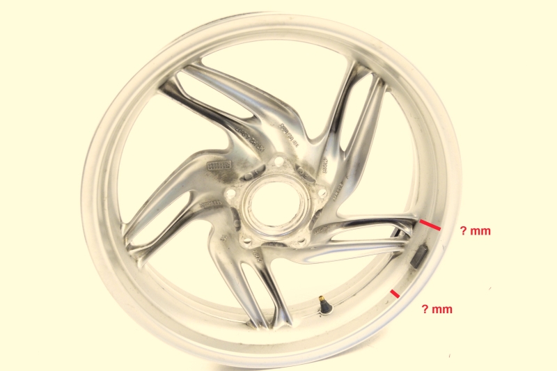

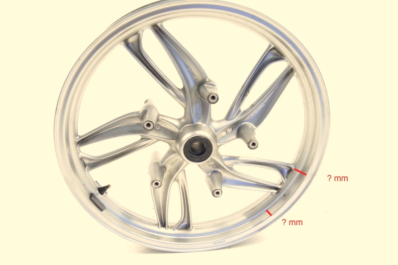

Hallo Leute,
ich hätte da mal eine Bitte.
Meine Räder sind gerade beim beschichten.
Nun möchte ich nebenbei noch Felgenrandaufkleber bestellen.
Leider fehlen mir ein paar Maße. Und zwar geht es dabei um die "Doppelspeichen"-Räder der Bj. 2004-2007.
Ich bräuchte die Breite des Felgenbettes, von beiden Rädern.
Einmal die plane Fläche und einmal den Bereich von der Kante bis zu den Speichen.
Ich hab dazu mal Bilder angehängt, die das verdeutlichen.
Was ich vergessen habe einzuzeichnen: Die Höhe des Felgenrandes, wo die normalen Felgenrandaufkleber draufkommen bräuchte ich auch noch.
Vielen Dank schonmal, wäre super, wenn das einer von Euch nachmessen könnte. :o

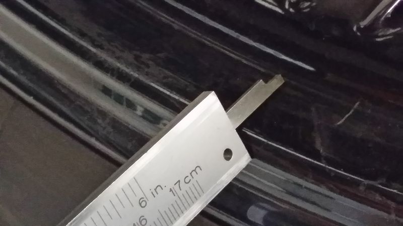

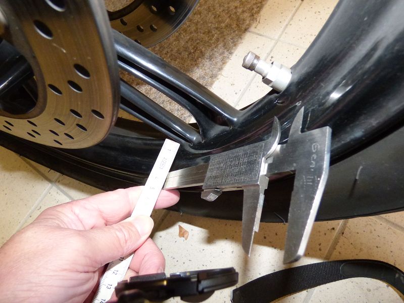

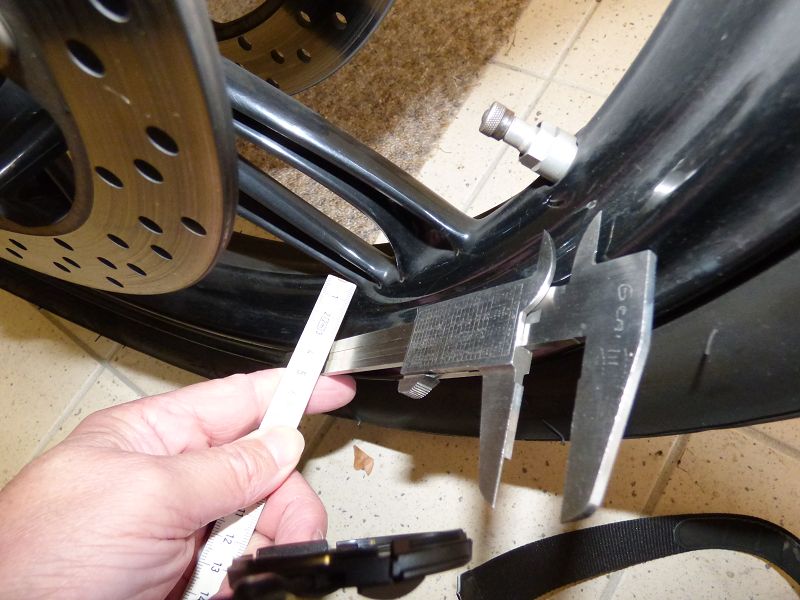

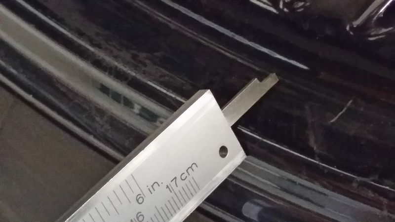

Hallo Carsten, nicht leicht zu messen :) weil soooo dreckig :o
k-20160225_153726.jpgwie hier gemessen vorne 18 mm, hinten 23 mm
k-P1090108.JPG Kante bis Speiche vorne 30 mm, hinten 45 mm
Maße vorne: 30 mm Kante bis Speiche / 18 mm Kante bis Rundung innen / 12 mm max. plane Fläche
Maße hinten: 45 mm Kante bis Speiche / 23 mm Kante bis Rundung innen / 18 mm max. plane Fläche
Die Maße in Rot würde ich als max. Breite des Felgenbandes wählen, sonst geht es in den Radius.
Hoffe, ich konnte helfen.
Gruß Peter

Hallo Peter,
vielen, vielen Dank. Auch dafür, daß Du Dir soviel Mühe gegeben hast, mit Schieblehre, Fotos usw.
Du hast mir sehr geholfen!
Jetzt kann ich die Aufkleber bestellen und direkt aufbringen, wenn ich die Felgen zurückbekomme.
