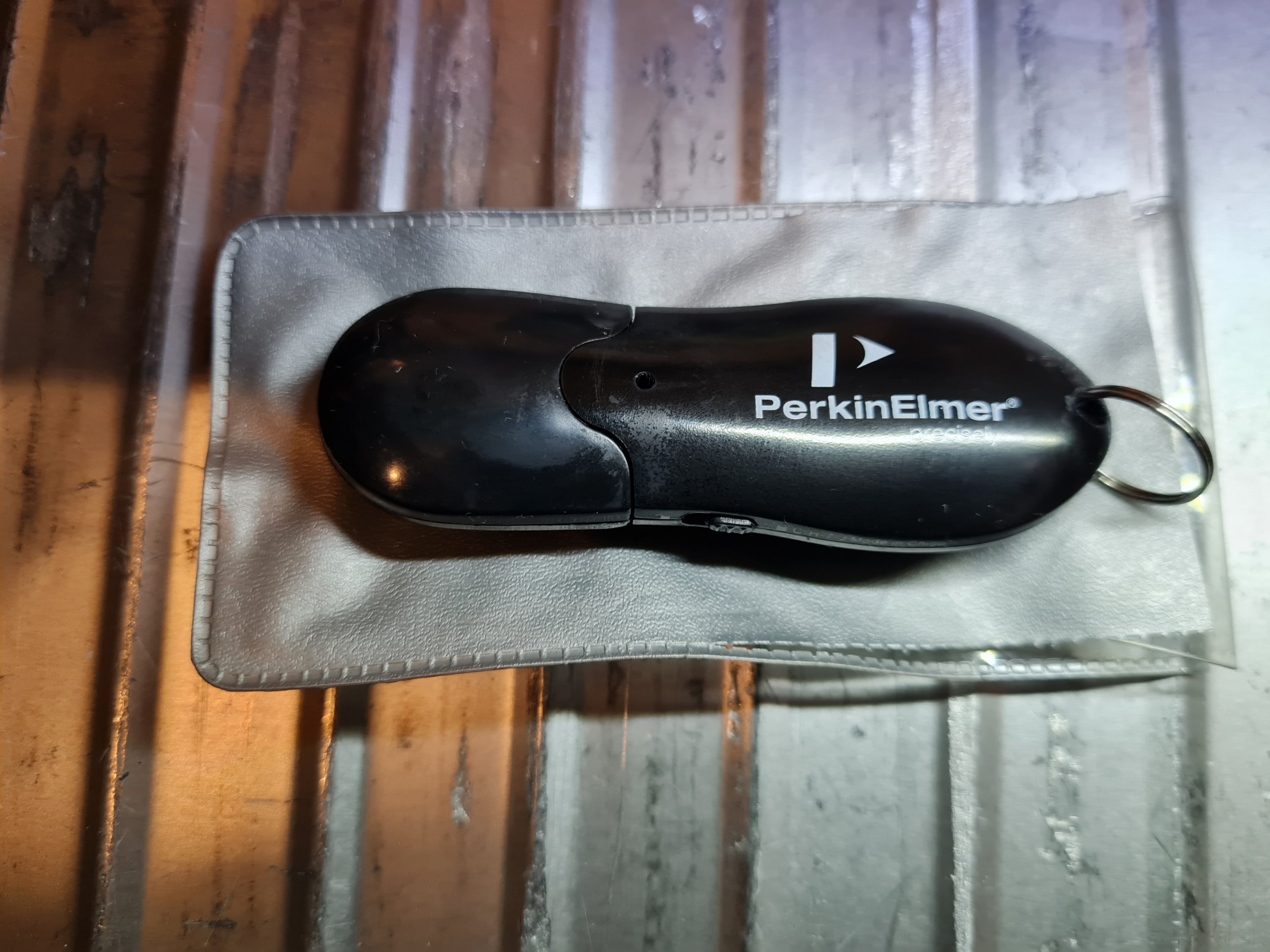

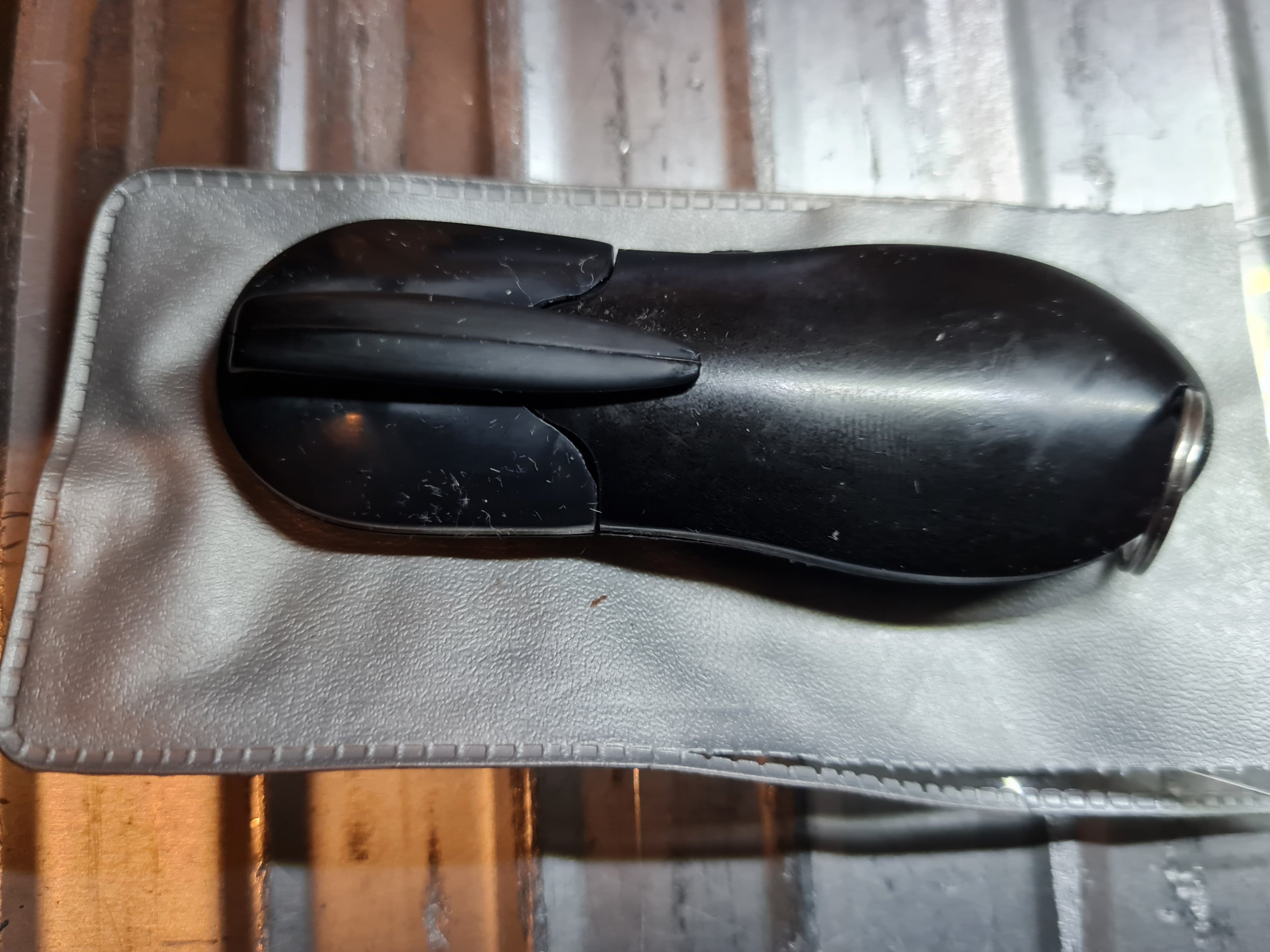

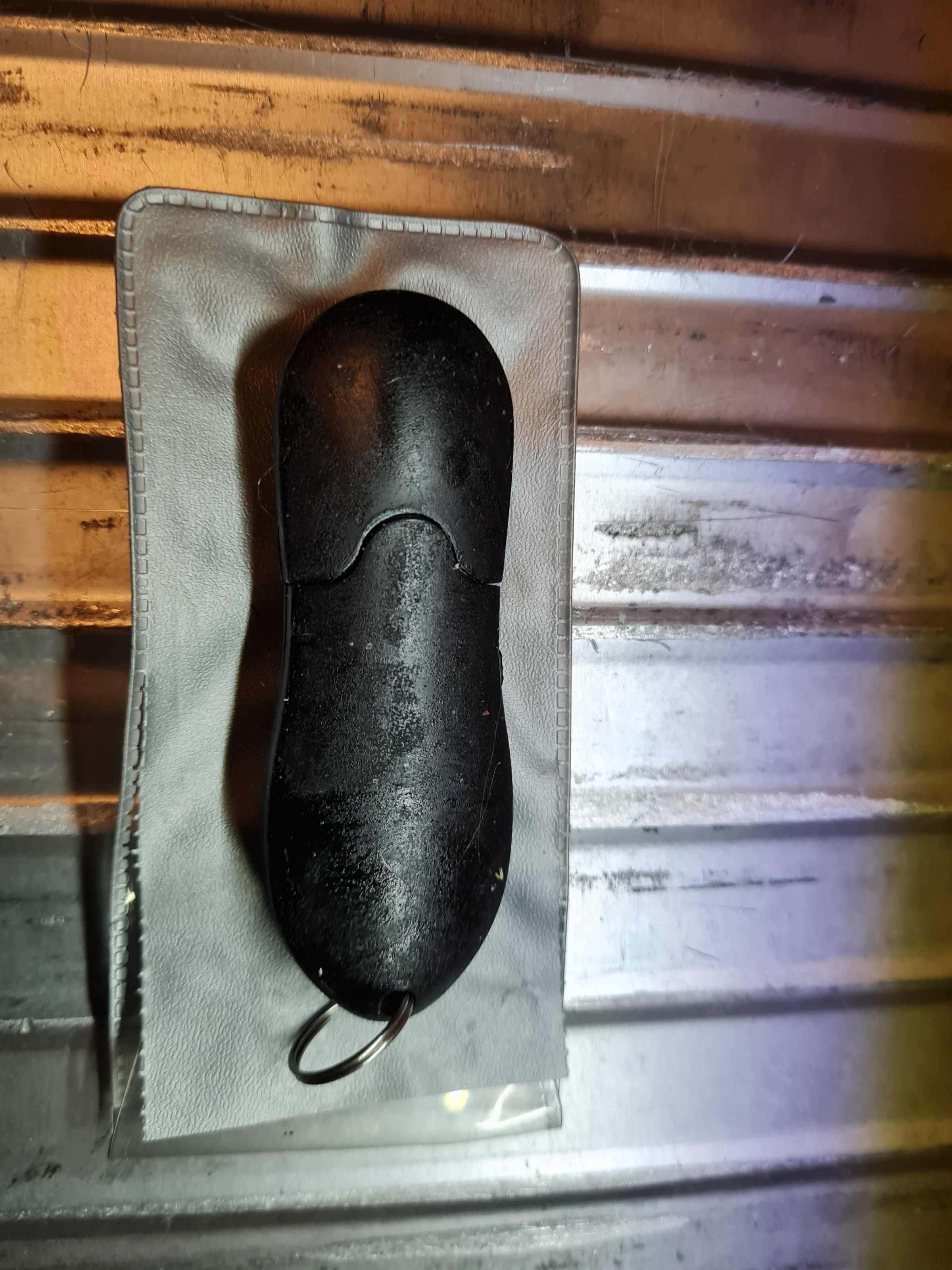

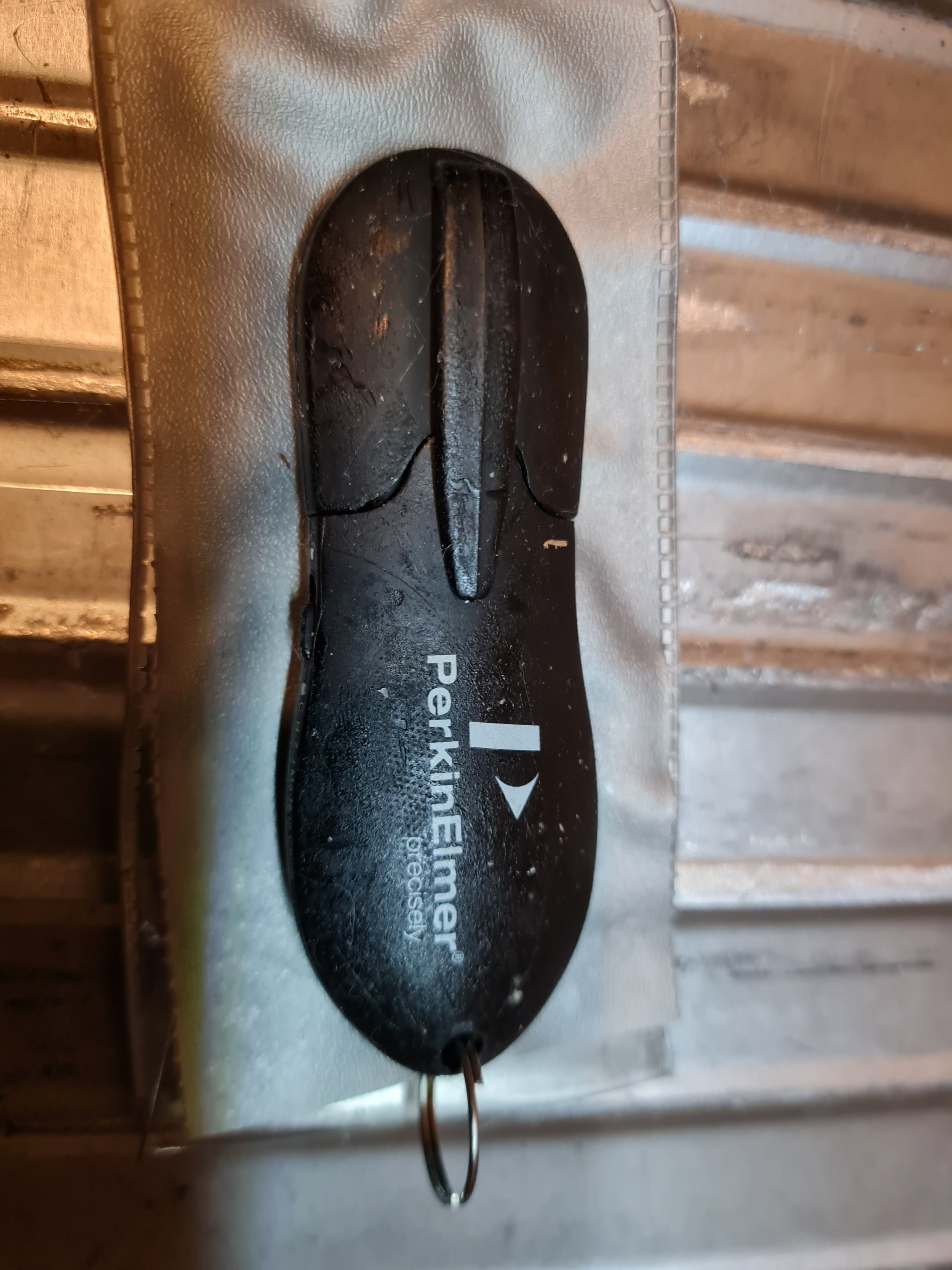

Ich habe gerade einen USB-Stick (der mir im sich langsam auflösenden HO ;) vor ein paar Tagen in die Finger fiel), klebrig, schmierig anzufassen, fast kaum aus seiner Plastikhülle herauszubekommen, mit Isoprop gereinigt..
Vorher:
Nachher:
Noch nicht optimal, aber es klebt schon mal nicht mehr beim anfassen, oder der Stick klebt nicht mehr an, wenn ihn irgendwo hin legt :).
Aber:
Es braucht schon etwas mehr Isoprop (als Nagellackentferner), um die Beschichtung zu entfernen. Für dieses relativ kleine Teil habe ich insgesamt sechs mal zwei Papiertücher (~Tempo) getränkt, bis das Isoprop heraus tropfte, das dürften so 30-50 ml gewesen sein, Du wirst entsprechend mehr brauchen (ich könnte Dir was abgeben, aber Du bist zu weit weg ;)). Bekommt man aber für kleines Geld über den südamerikanischen Fluss ;). Eignet sich auch zur Reingung/Entfettung von Werkzeugen (die grau/schwarz verschmutzten grünen/orangen Einlagen der Griffe von Wera Werkzeugen nehmen wieder ihre originale Farbe an, ohne dabei zu verspröden, mit mit (ich stotter nicht ;)) Isoprop getränkten Lappen lassen sich Bildschirme und Tastaruren wunderbar reinigen, ..., ich habe immer ein paar Liter davon vorrätig.
