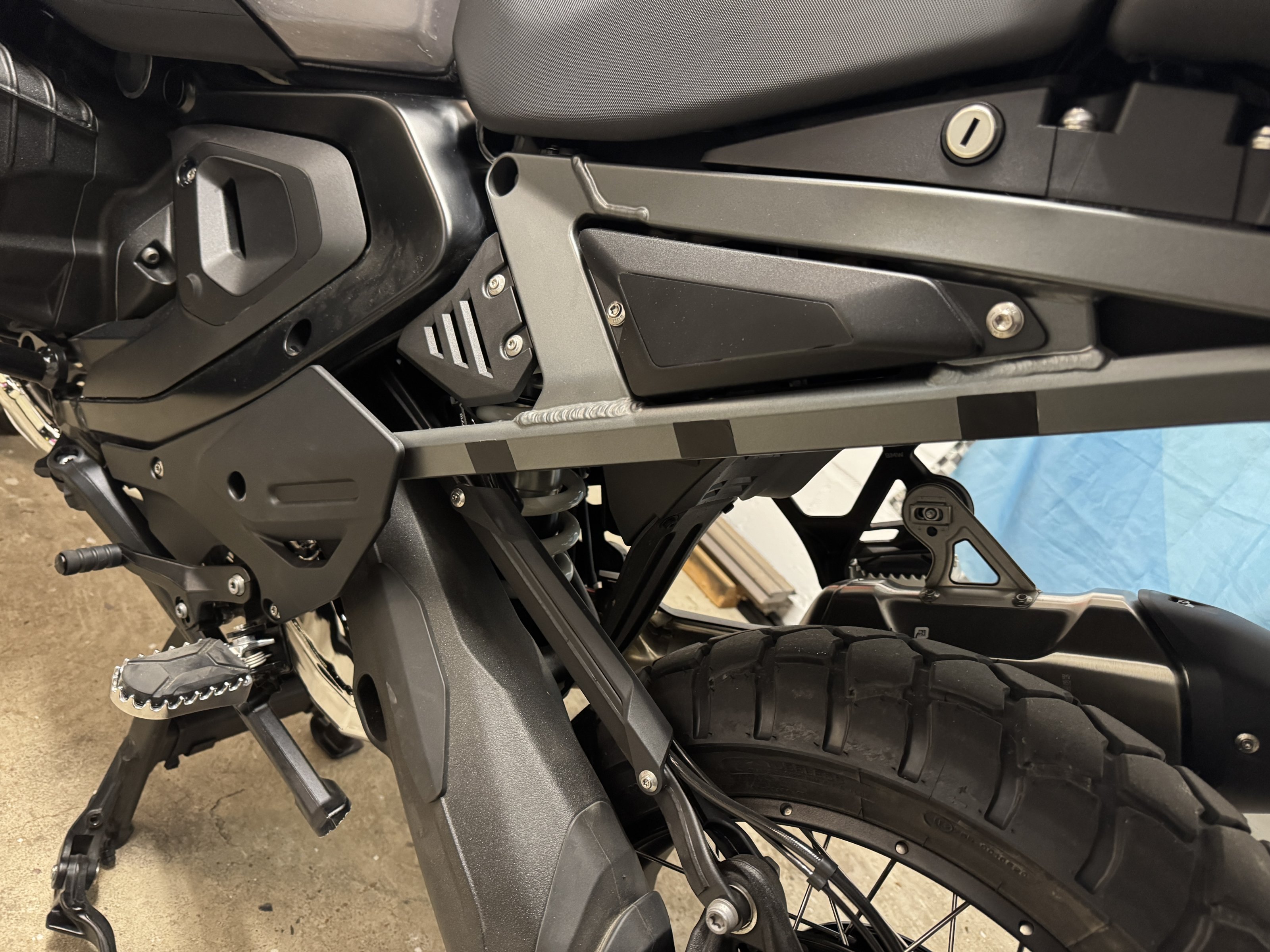

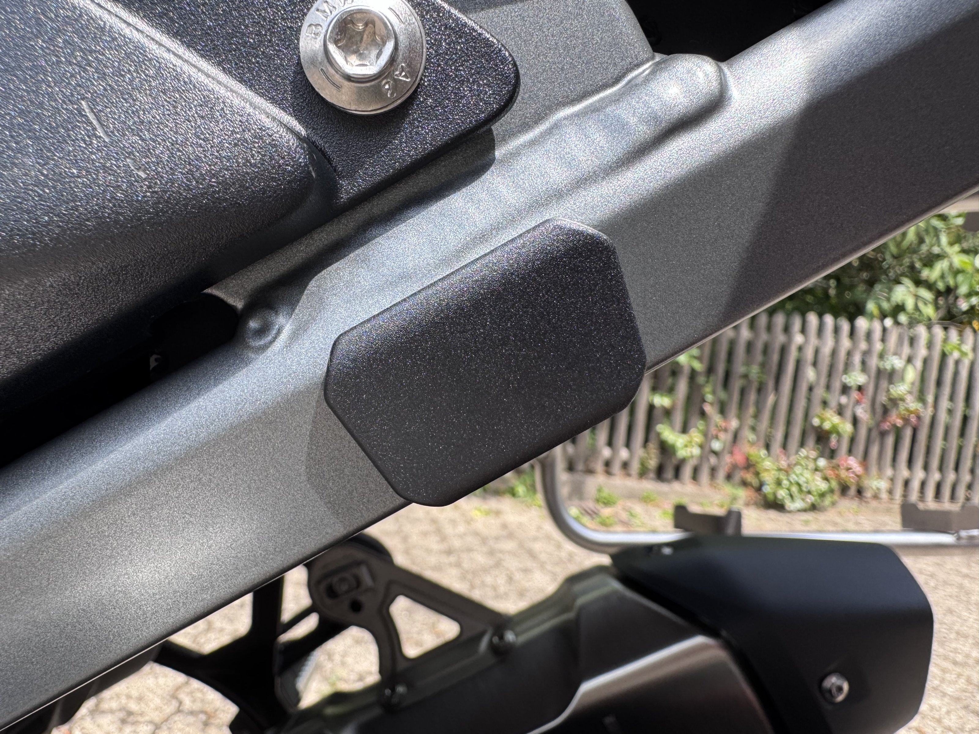

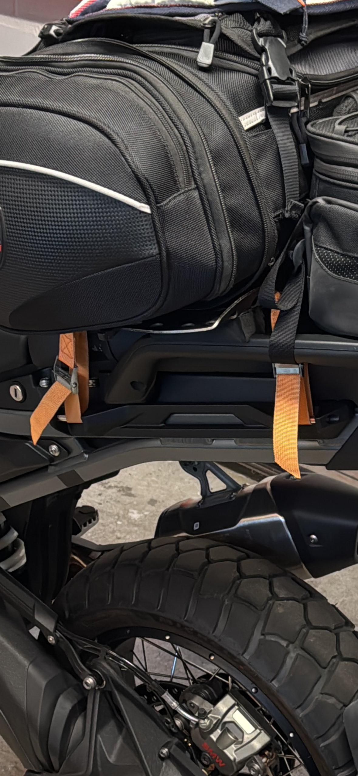

Hallo zusammen,
wen es interessiert, wenn man die Fußrasten und auch den Kofferhalter demontiert ist der Rahmen an den Stellen wo die Schrauben im Rahmen befestigt sind unlackiert, das ist Serie und immer so. Ich habe an die Stellen Schwarz Matte Folie geklebt nicht perfekt, aber es sieht alle mal besser aus als die Löcher und man muss nicht lackieren.

Ich hätte durchgehend geklebt, ein Streifen.

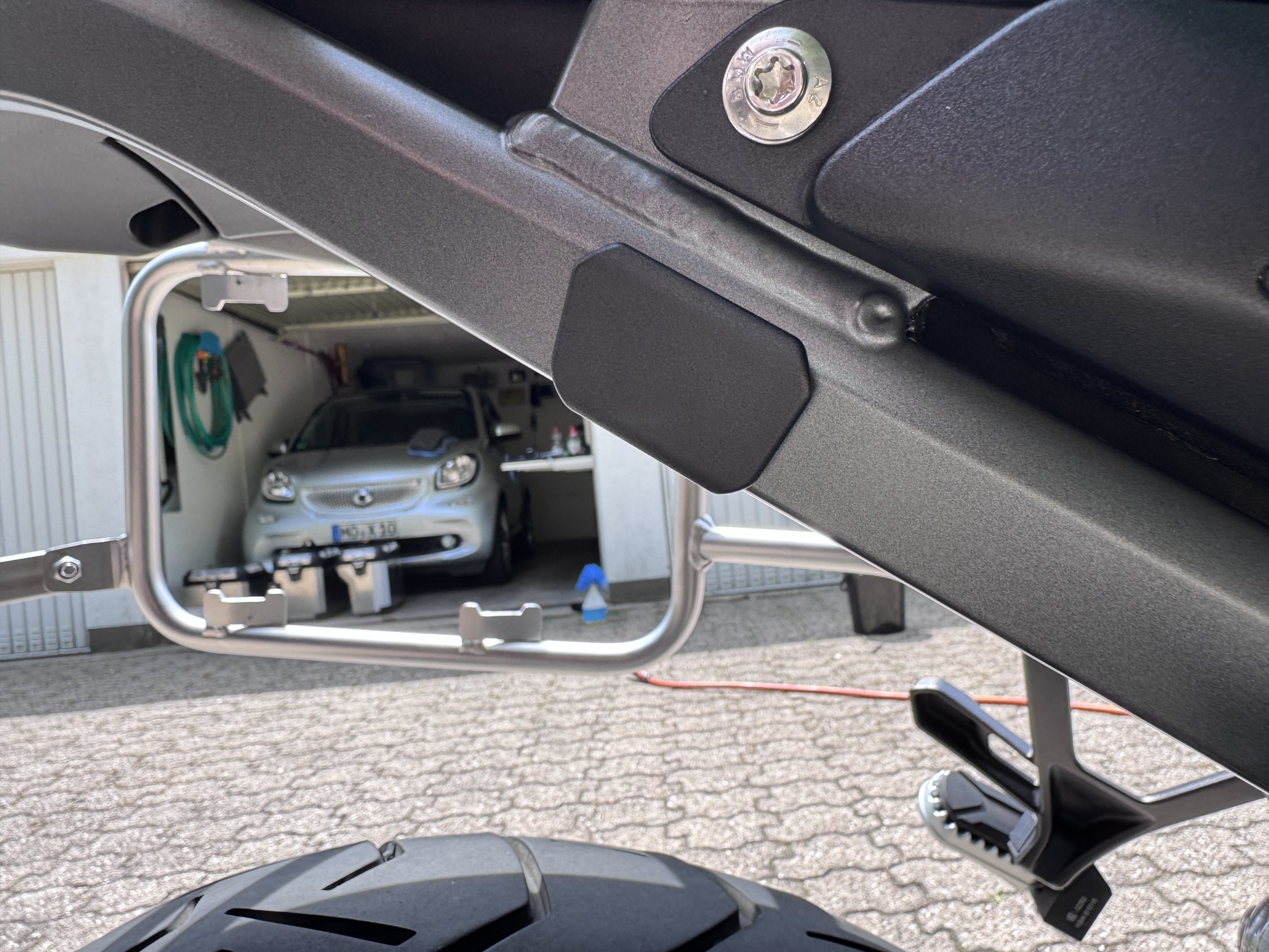

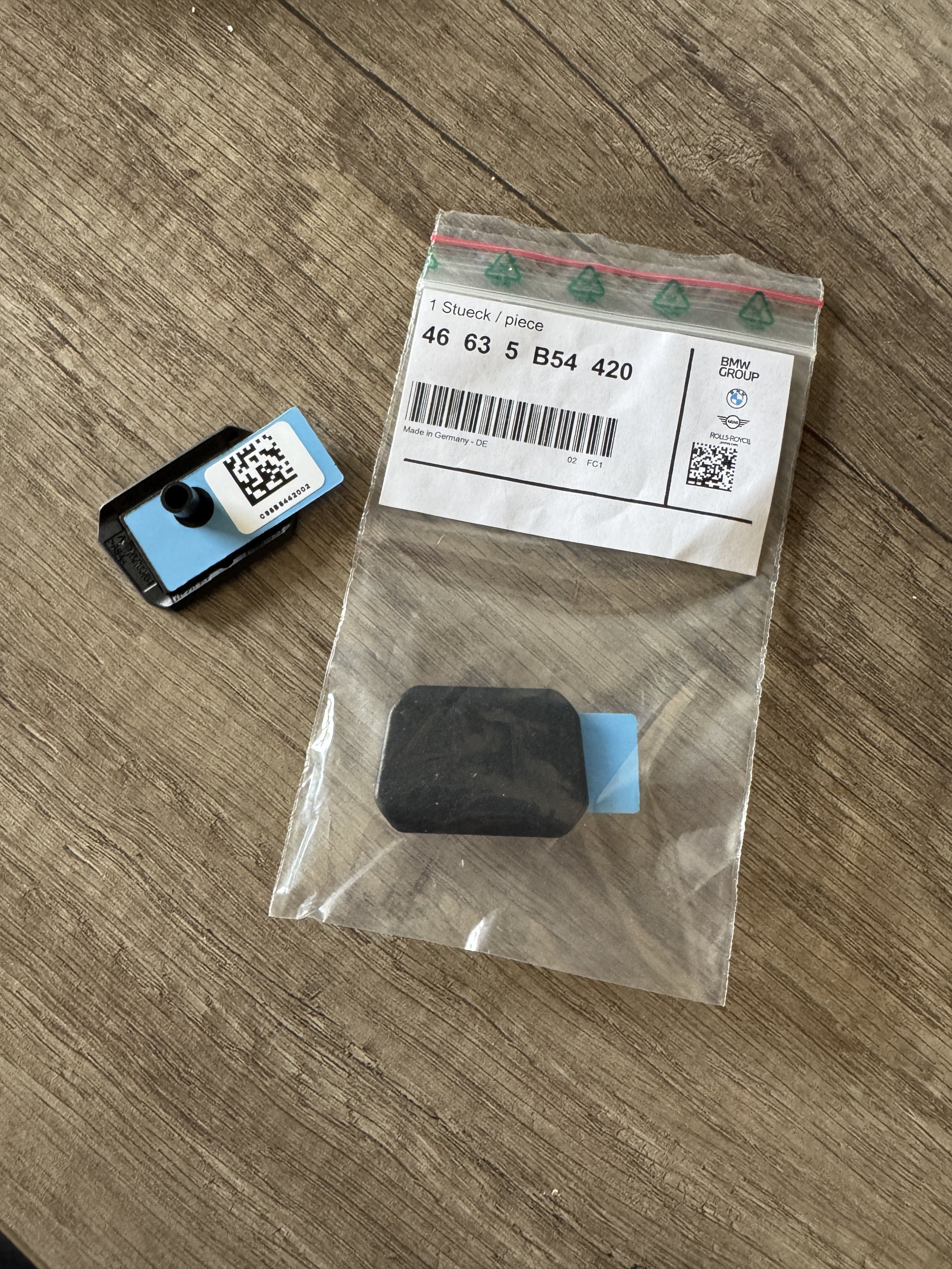

Gibt dafür laut Forum angeblich Abdeckungen im ETK.
In den Online Shops habe ich die aber nicht gefunden.

Ansonsten kann man da wahrscheinlich schnell eine Abdeckung aus dem 3D Drucker Zaubern.
