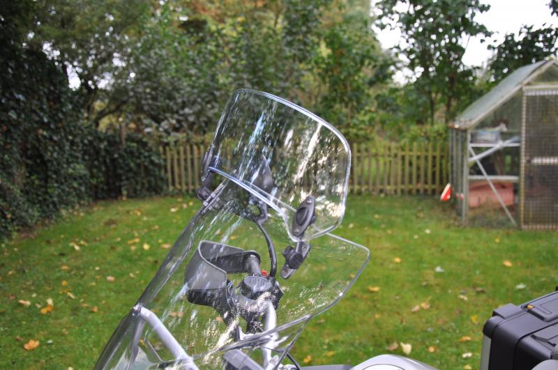

Als Windschild habe ich die Ergo Vario von Wunderlich. Das bringt schon einiges an Komfortgewinn. Nach allen Berichten hier soll die Givi Airflow noch leiser und komfortabler sein. Aber die gefällt mir optisch gar nicht.
