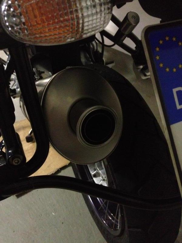

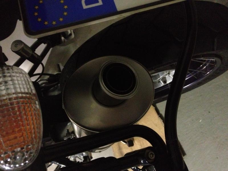

Nun ein Problem habe ich. Die SR Anlage "verbrennt" meinen Kofferhalter.
Habt ihr eine Lösung?

Komisch, fahre jetzt 9 Jahre und 250.000 Km mit der SR-Racing Anlage und da war nie was. Hast Du vielleicht den DB-Eater ausgebaut oder hängt der Endtopf zu hoch? An die Kofferhalter kann ja sonst eigentlich nichts kommen.
Auf den DB-Eater komme ich bloß, weil der bei mir noch nie draußen war. Ob es dadurch heißer werden kann, weiß ich nicht.
Am besten rufst Du mal bei SR-Racing an, die sind sehr kompetent und hilfsbereit.
Gruß, Machtien

Das gibts nicht, niemals !! :confused:
Hab meine SR schon gute 6 Jahre dran und da verbrennt nix. Wenn du den Kunststoffhalter der Systemkoffer meinst, dann schon mal gar nicht !!!!!!!
Haste evtl. die Anlage falsch verlegt ???ß
Mach mal ein Foto zum gucken. :)

Das geht eigentlich nur, wenn du den Dämpfer verdreht und zu hoch einbaust. Dann regnets dir aber in den Auspuffdämpfer:conffuused:
Der Dämpferhalter hat eine ausgefräste Nut, darin lässt sich der etwas hoch und runter verschieben. Einfach die Schraube aufmachen und den Dämpfer etwas "ablassen". Und dreh den Dämpfer so, dass der Auslass waagrecht nach hinten und nicht senkrecht nach oben zeigt!!:hammer:

danke euch!! ich wird alles noch mal lose machen, neu drehen und wieder festschrauben. Melde mich !
- - - Aktualisiert - - -
Erledigt. Ich habe einfach der Bügel umgedreht. Das ist die Stange zwischen beiden
Jetzt passt es ;)

I habe SR noch mal kontaktiert und die haben 1 cm entfernt, ohne Kosten. Das ist unglaubliche Service!!
SR Racing D A N K E S C H Ö N ! ! ! !
Die Anlage passt jetzt perfekt mit den orginalen BMW Koffernhaltern. Sound ist echt klasse ohne a-sozial zu sein und Drehmoment hat sich gefühlt deutlich verbessert.
