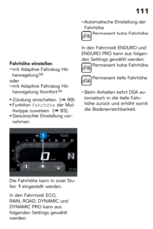

Jetzt zu meiner Frage: Beinhaltet die Variante mit der Höhenregulierung schon das Sportfahrwerk? Und wie verhält sich das mit der Sitzhöhe, ist es die gleiche Höhe (Sportfahrwerk vs Höhenregulierung(Höchster Zustand))? Meine Idee wäre einach die Höhenregulierung in höchster Stellung zu deaktivieren? In erster Linie geht es mir um die Sitzhöhe.
Das Sportfahrwerk ist (bezogen auf Höhe) eine grds. Erhöhung des gesamten Fahrzeugs (und damit auch Sitz) um 20mm, durch veränderte "Federlängen".
Das Fahrzeug steuert dann die Höhe grds. immer auf die gleiche Höhe (nur halt 20mm höher als das normale Fahrwerk) und dann die Vorspannung entsprechend des Gewichts der Beladung (Fahrer, Sozius, Gepäck)
Die adaptive Höhenverstellung fährt das Motorrad bei geringer Geschwindgkeit oder im Stand runter.
Mit adaptiver Höhenverstellung gibt es aber auch die Möglichkeit, das Fahrwerk auf "immer hoch" einzustellen, was erstmal bedeutet, das Motorrad fährt bei geringer Geschwindigkeit oder im Stand nicht runter.
Und jetzt kommt mein Verständnis, weswegen ich die adaptive Höherlegung genommen habe, was ich aber nicht weiß:
Bei dem Vorgänder konnte man das Fahrwerk neben "Auto" auch auf "Max" stellen, damit wurde die Vorspannung / Fahrwerkshöhe nicht an die Zuladung automatisch angepasst, sondern immer auf Max gestellt.
Vorteil, den ich gesehen hatte, war,das ich auf der Rennstrecke erst später mit den Rasten aufgekommen bin.
Und so habe ich die Funktion auch bei der adaptiven Höhenverstellung verstanden. Dann ist das Fahrwerk "immer ganz oben".
Hat sicher auch Nachteile, aber war mir halt wichtig.

So sehe ich das nicht. Ist wohl dann anders als bei der früheren Einstellung "Max".
Bei der R 1300 GS ist die Einstellung "immer oben" eine Einstellung der adaptiven Höhenregelung und verhindert doch nur das Absenken bei niedriger Geschwindigkeit und im Stand.
Es ist doch nur eine Einstellung für die Absenkung und m.E. wir dadurch nicht das DSA deaktiviert.
Zitat: "DSA kombiniert in Abhängigkeit vom gewählten Fahrmodus sowie von Fahrzustand und Fahrmanövern die dynamische Anpassung der Dämpfung vorne und hinten mit einer entsprechenden Anpassung der Federrate („Federsteifigkeit“). Für einen Beladungsausgleich sorgt die automatisierte Anpassung der Federbasis."
All das sollte weiterhin funktionieren auch bei "immer oben" Einstellung für adaptive Höhenregelung.

Ja, kann ich nachvollziehen, dann hätte ich rd. 500€ "zuviel" bezahlt.
Ich verstehe die BA halt so, wie beschrieben:
Fahrhöhe einstellen
  • In den Fahrmodi ECO, RAIN, ROAD, DYNAMIC und DYNAMIC PRO kann aus folgenden Settings gewählt werden:
    • Automatische Einstellung der Fahrhöhe
    • Permanent hohe Fahrhöhe
  • In den Fahrmodi ENDURO und ENDURO PRO kann aus folgenden Settings gewählt werden:
    • Permanent tiefe Fahrhöhe
I
Inot
22.07.2015
3.166
Graz Umgebung
R1300TB, Multi V4S
Das kommt daher, eine automatische Absenkung im Gelände ist nicht sinnvoll.
Im Strassenbetrieb kannst du vorwählen.
