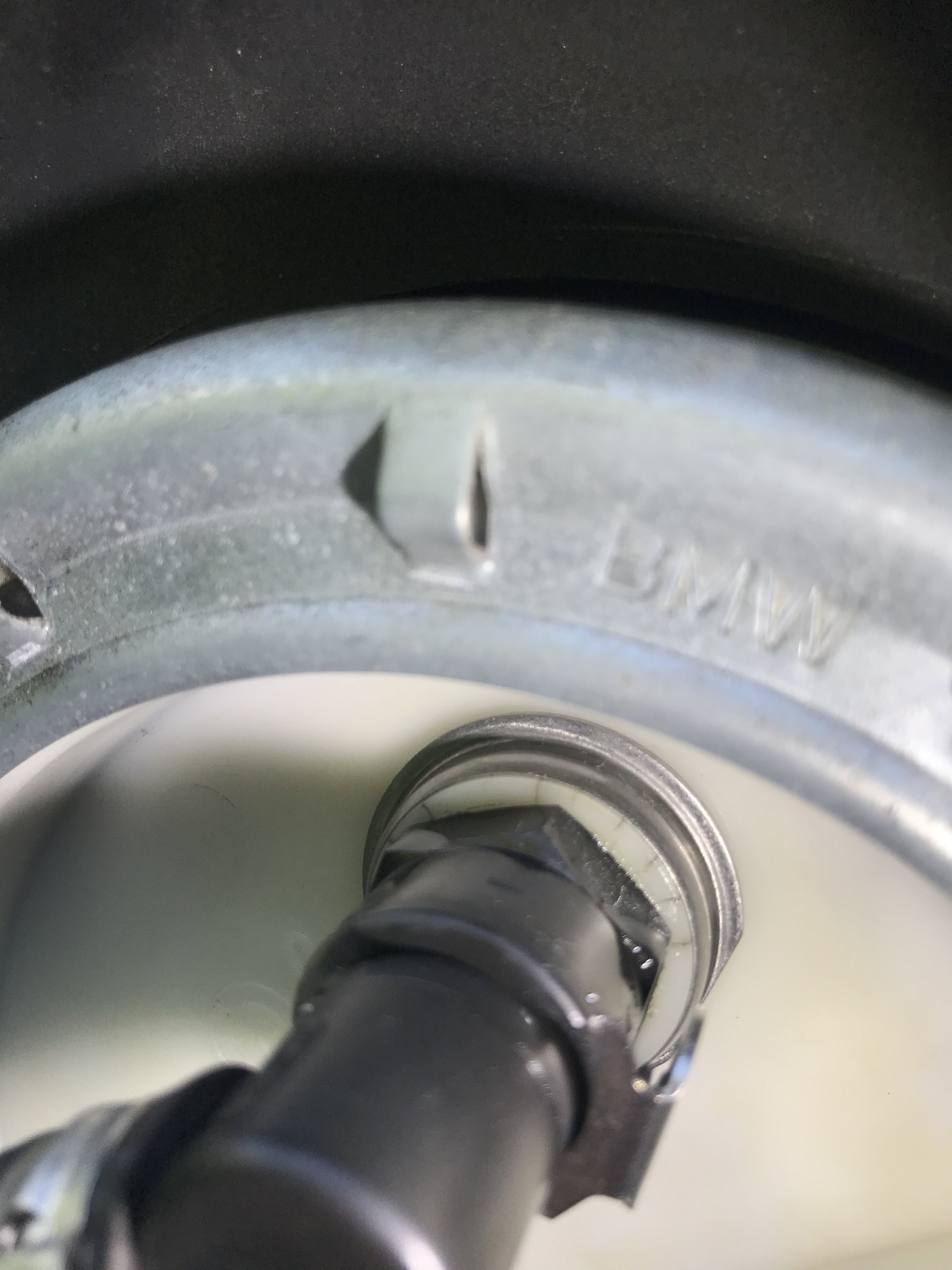

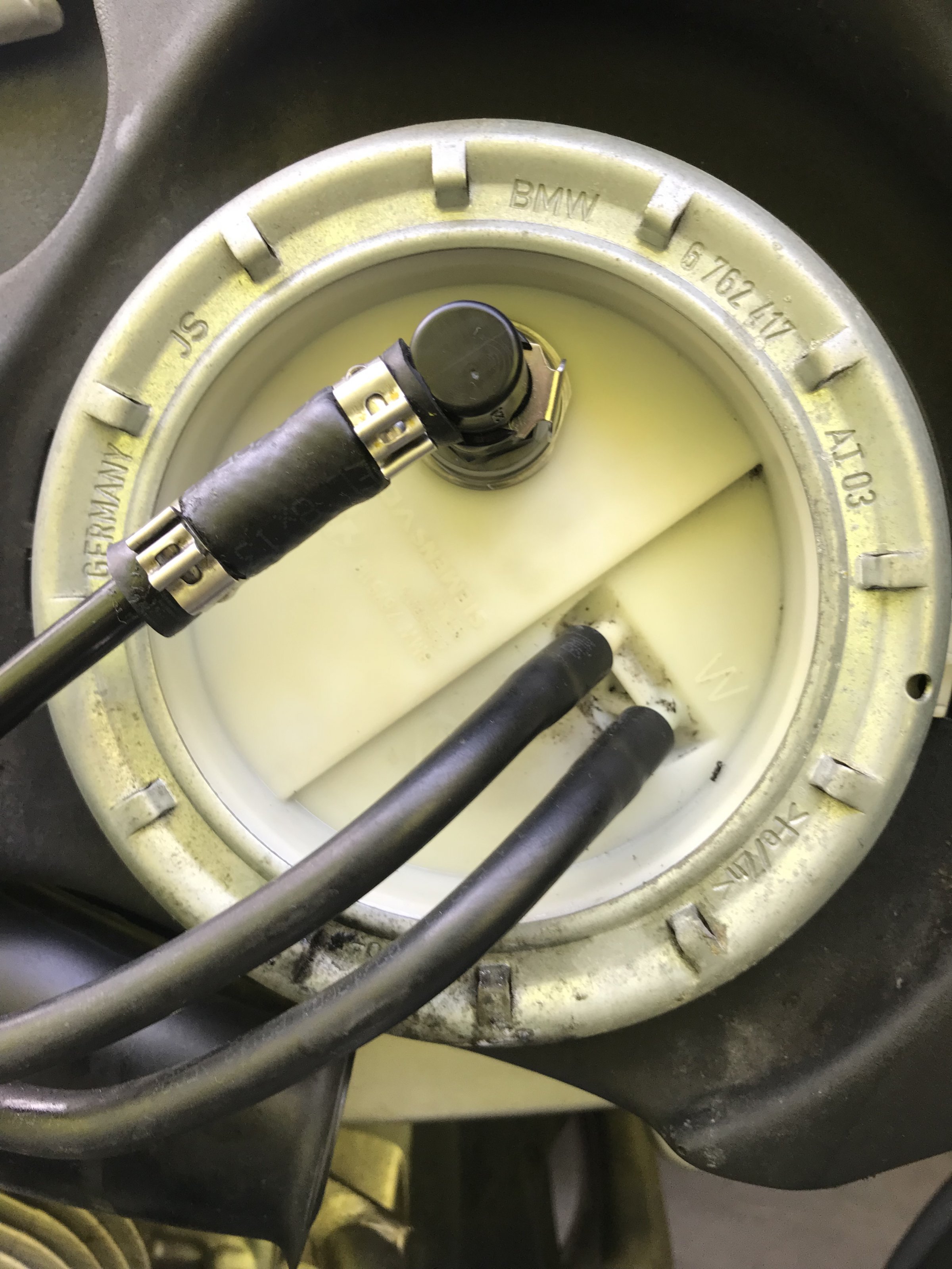

Ich habe vor einer Woche eine gebrauchte Gs 1200 k25 erworben. Leider tropft rechts Benzin aus dem Tank (siehe Bild). Da sind kleine Haarisse in dem weißen Plastikteil
Ist das von dem Rückruf betroffen? Oder goldig der Rückruf nur für die Benzinpumpe auf der linken Seite?

Wie auf den Bildern zu sehen ist nicht nur die Schnellkupplung Defekt sondern der gesamte Flansch. daher kommt der Reperatursatz nicht in Frage
Der freundliche sagte es ist nicht vom Rückruf betroffen. Hab für 130 Euronen einen neuen Flansch plus Kupplungen und Dichtungen bekommen.

Moin Fabsiknob,
Bei mir suppt es jetzt auch.....:stomp:
Was meinst du mit Flansch?
1) die Aufnahme der weiblichen Schnellkupplung oder
2) das grosse weisse Kunststoffteil, wo auch die 2 Schläuche drinstecken?
Oder hast du sogar ne Teilenr.?
Danke im Voraus.
Würde ich überprüfen lassen, ob die Auskunft richtig ist, denn da wurde offenbar genauso der Verstärkungsring draufgeprügelt, wie auch bei dem Pumpenflansch.
Das deckt sich zumindest aus meiner Sicht mit dem Rückrufansatz in den USA (hier gab's keinen, denn das KBA ist mit der NHTSA bezüglich "Schärfe" nicht ansatzweise zu vergleichen!). Also eMail nach München.
Wie sieht der neue Flansch aus? Bild?

Vielen Dank für deine Mühe, ich hatte leider nur diesen einen Thread gefunden.....
Hier nun meine nächsten Schritte:
Also, hatte mir am Freitag schnell noch benzinfeste Dichtpaste besorgt und dann leider das Plastikteil schön bündig beim Versich des Herausschraubens am Gewindanfang abgebrochen!!! Genauso wie es den Amis im Youtube Vidéo passiert ist grrrrrrrr.
Schnell am Freitagabend noch über Amazohn die Metallvariante bestellt und warte jetzt auf die Ankunft des Teils.
Hat jemand Erfahrung, wie ich das abgebrochene Gewindestück ohne weitere Schäden herausbekomme?
Ich würde es sont mit einem Torx bzw Inbus versuchen...

Hallöchen,
jetzt ist es auch auf der linken Seite passiert, genau wie letztes Jahr, schön am Flansch zw. Schlüsselweite und Gewindeansatz abgebrochen (von alleine). Habs gemerkt, da es doch stark nch Sprit gerochen hat (auch waehrend der Fahrt). Wieder Inoxvariante bestellt (Bucht) und mit spritdichter Paste verbaut. Einbau sehr einfach: Verkleidung Tank (die Silberne) ab, dann den schwarzen Deckel über der Punmpe, nach links drehen und abziehen, Schnellverbinder abziehen dazu Sicherung zurueckschieben, Gewinderest mit 4kant-Dorn rausdrehen, Paste auf neuen Verschluss streichen (grosszuegig), eindrehen, anziehen mit 21ger SW (Achtung, nur bis es fest wird, da auch Plastik!), trocknen lassen (mehrere Stunden (über Nacht) sicherheitshalber, und Schlauch wieder bis zu einrasten aufstecken, den Rest zurueckbauen.
Naja, nach 20 Jahren will ich mal nich so viel meckern. Aber Qualität ist anders. Und so ein Teil hat man nicht immer dabei.....kann ich bei älteren Modellen nur empfehlen (mit Paste!!!, denn abdichten ist sonst nicht easy).
