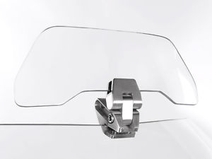

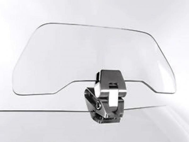

Ich selber habe ein Zusatzschild (Aufsatzspoiler) und den Tobinator (beides von Wundermilch) verbaut.
Bin 1,94 m groß und es hilft bis ca. 140 km/h. Danach wird es echt übel. Aber sehr selten fahre ich über 140 km/h, Vorsicht, meine Frau liest mit! Ha!
Habe auch sämtliche Möglichkeiten durchgetestet...auch größerer Scheiben angebaut, mit anderen Befestigungssystemen,
doppelte Scheiben wie von MRA, etc... hat alles nicht den Erfolg gebracht. Bis ich dann bei der Situation gelandet bin wie es jetzt ist: Serienscheibe mit dem Tobinator und dem beweglichen Aufsetzspoiler.
Hier die Bilder:
Gruß vom Walter Markus

Letztendlich bin ich bei meiner besten Lösung angekommen: ADV Scheibe + Wunderlich Spoiler wie ihn Walter oben in #2 gezeigt hat.

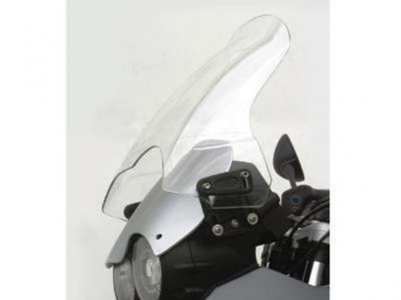

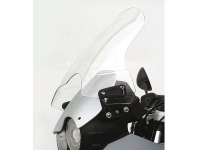

hatte ich letztes Jahr auch, habe das Windschild abgebaut, bis 160 geht dann ziemlich problemlos, halt nicht für lang Zeit. Da wir dieses Jahr nach Estepona (Andalusien) wollten, habe ich hier im Forum die große Wunderlich-Scheibe von einem Mitglied gekauft.
Mit der großen Scheibe geht Jethelm ohne Brille bis knapp 100. Selbst 160 ist relativ ruhig hinter der Scheibe, keine Verwirbelung, selbst wenn ich bis zum Anschlag ausdrehe.
Ich bin 185cm groß.
