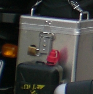

Größe
Touratech schreibt von 5mm Bügeldurchmesser.
Ich hab 30er Abusschlösser dran (gleichschließend). Die haben auch knapp 5mm. An einem Verschluß musste ich das Loch trotzdem um 1mm vergrößern, da die vorgegebenen nicht fluchteten. Da der Verschluß aus Alu ist, geht das wie von allein.
Der Touratech-Satz scheint mit total überteuert. Markenprodukte (Burgwächter, Abus etc.) gibts im Baumarkt für deutlich weniger Kohle.
Kleiner Tip:
Kauf dir im Baumarkt selbstklebendes Klettband.
Ein Streifen der Klettseite an die Stelle wo das Schloß später hängt und einmal das Schloß mit Flauschband bekleben (ringsum - nicht wie bei mir einseitig),
dann klappern die Dinger nicht und halten auch quer.

Dank dir für deine Antwort, was bedeutet denn 30er Schlösser? 3 cm Schloßbreite?
4er Satz gleichschließende Schlösser ist ja gar nicht einfach zu finden.
Die Idee mit dem Klettband finde ich gut:)
