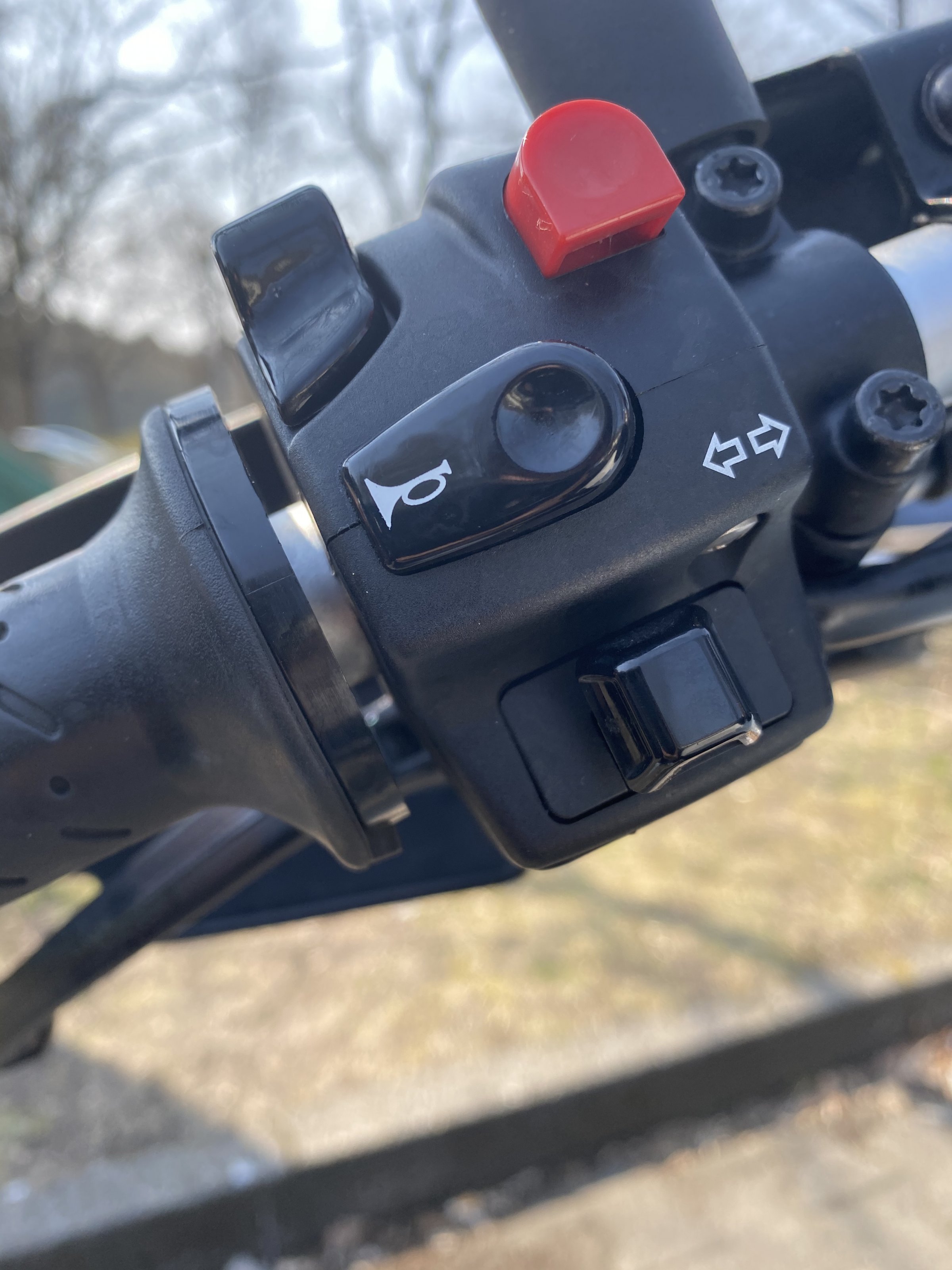

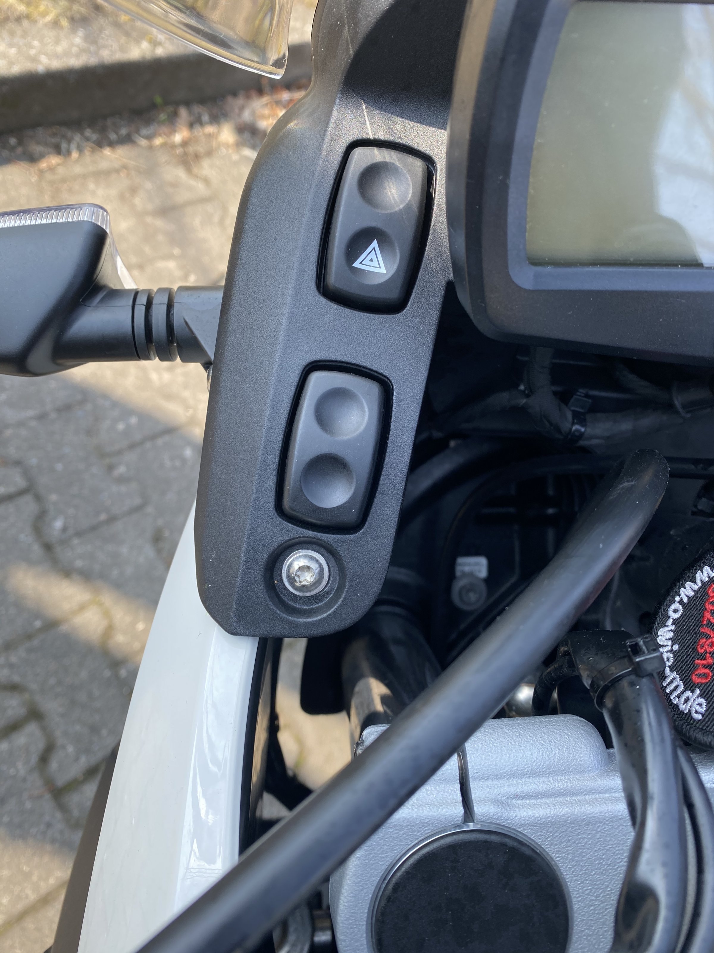

Bist Du Dir wirklich sicher, dass keine Griffheizung vorhanden ist?
Ich hab in Deutschland oder bei mobile noch nie eine G ohne gesehen. Ist der Schalter links vorhanden, unterhalb des Warnblinkschalters?
Haben die jetzigen Griffe untenheraus ein Kabel?
Vielleicht ist nur die Sicherung durchgebrannt?
Kannst Du mal en Bild machen und hier reinsetzen?

Hammer, Du hast natürlich Recht. Hab ich noch nie so gesehen.
Ich empfehle Dir natürlich die originalen, die haben zwei Heizstufen und sehr leistungsstark.
Musst halt gucken, was das Ganze kostet, muss natürlich bezahlbar bleiben.
Du brauchst die Griffe mit Kabellei, den Schalter und eventuell noch ein Relais, wenn das bei Dir noch nicht verbaut ist.
Googel mal alles bei Leebmann zusammen, mehr wie 150,-€ würd ich dafür aber nicht ausgeben.
Ansonsten gibts auch brauchbare aus dem Zubehör für deutlich unter 100,-€, zum Beispiel von Daytona oder Oxford.

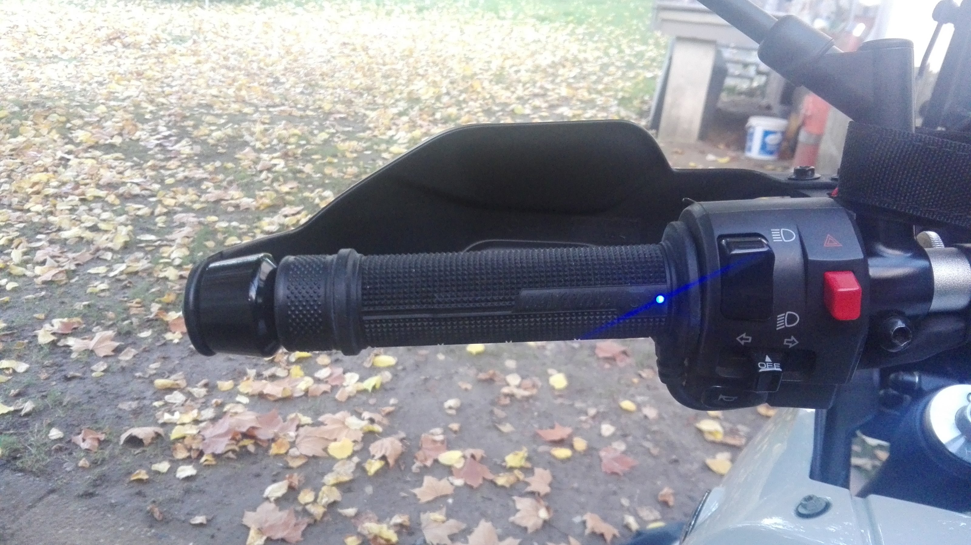

Ich hatte seinerzeit originale Heizgriffe bei Ebay geschossen, da mein Italo-Import keine Griffheizung hatte. Den Schalter musste ich bei Leebmann kaufen, weil es gerade keinen gebrauchten gab.
Ich musste die Kabel (an den Heizgriffen fest verbaut) lediglich in der E-Box (unter der Batterie) und am Schalter einstecken. Relais oder dergleichen musste ich nicht kaufen.

Fahre zwar eine V-strom, habe mir jetzt Heizgriffe von Daytona nachrüsten lassen. Inkl. Montage habe ich ca. 180,-- bezahlt. Heizleistung 4-fach eindtellbar, funktionieren sehr gut. Die Einstellung erfolgt direkt am Griff. Das ist sehr schlecht mit Handschuhen bedienbar. Würde mir wieder welche kaufen aber mit extra Schalter.

Die hab ich auch!
Bedienknopf ein bisschen fummelig, aber sonst spitze. Ich wollte ausdrücklich kein extra Bedienteil am Lenker haben.
