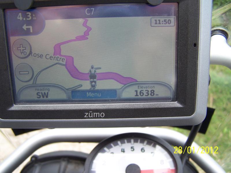

hallo, ich habe die Touratech Lenkerhalterung http://shop.touratech.de/gps-anbaua...lter-navi-halter-navigationsgeratehalter.html(1200 GS ADV mit Lenkererhöhung) verbaut, mußte allerdings die oberen Haltepunkte (des Befestigungsrohres) in den oberen Teil des "Ausschnittdreiecks" der Halterung verlegen (große VA Scheiben sorgen für ordentliche Klemmwirkung) , um freien Blick auf die Armaturen zu haben.
Mit dem "Blendrahmen" und der abschließbaren Halterung http://shop.touratech.de/navigation...rad-v-2-0-abschliessbar-eloxiert-schwarz.htmlvon Touratech eine wirklich optimale Position (da blendfrei ablesbar und genau im natürlichen Blickfeld.
Etwas teurer, aber dafür wirklich wertig.:)
Moped z.Zt. im Hänger urlaubsfertig verpackt, daher Fotos erst nach dem Urlaub 10.08. (falls nicht zu spät dann).

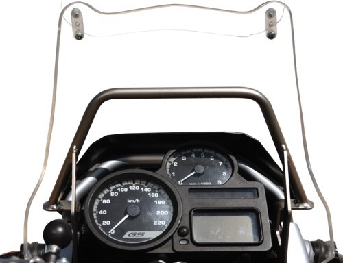

Gast2504
die hier ist ganz gut - ( Touratech )
will sagen - ich kann alle Instrumente gut ablesen
Ist für die normale GS , nicht Adventure

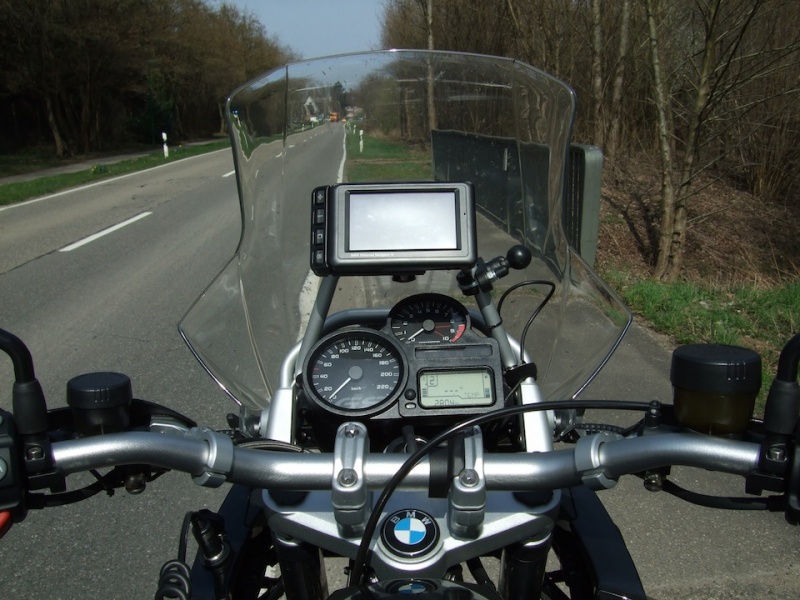

ich hatte immer die mitgelieferte Halterung verwendet, denn die hatte ich so umgebaut, dass ich zwischen 2 Moppeds wechseln konnte. RamMount links am Lenker befestigt. Das gab mir einen guten Blick und man kann sehr einfach verstellen, 2 handgriffe, fertig. Wenn es natürlich abschließbar und so sein muss, bin ich überfragt

ich habe auch die die beiligende RamMountHalterung plus einer abschließbaren Halterung von TT sowie einem abschließbaren Drehknauf verbaut. Allerdings habe ich das Ganze nicht am Lenker sondern an den bei unseren GSsen vorhandenen Bügel hinter den Armaturen verschraubt. Funktioniert ganz gut, ohne dass das Navi die Anzeigen abdeckt.
Ansonsten gibt es ja diverse Nachrüst-/Anbaulösungen der verschiedenen Verdächtigen.

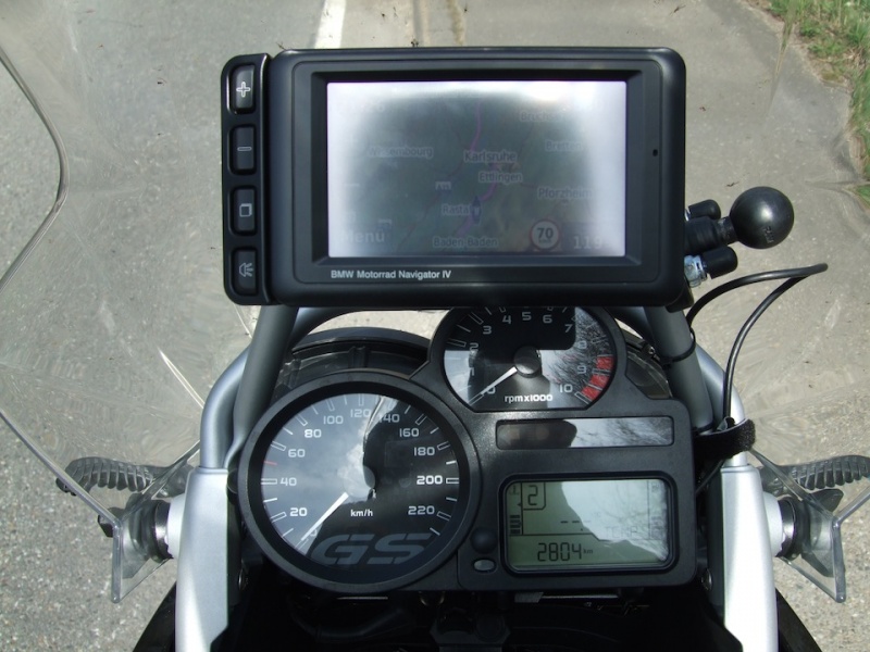

Hier siehst du die Lösung mit dem BMW Navibügel, BMW Klemmhalterung und dem BMW/Garminhalter. Die TT Halterung ist mir zu gross/klobig gewesen,
