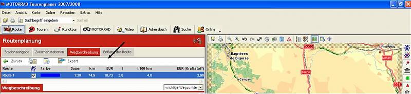

heute ist mir aufgefallen, daß in meinem MTP die Schaltfläche zum Übertragen der Touren zu Google Earth nicht mehr da ist.
Ich habe (bin mir ziemlich sicher) nichts neu installiert.
Aber irgendwas muß ich ja gemacht haben.

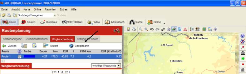

Auf einem zum Vergleich herangezogenen Computer ist die Schaltfläche vorhanden. Siehe Bild 1 und 2.
Beide MTPs sind 2007/2008 mit SP2.
Die GoogleEarth Version auf dem PC mit der funktionierenden Schaltfläche ist 4.1.xxx.
Auf dem PC ohne die Schaltfläche im MTP ist es die Version 4.2.xxx.
Ich bin mir aber ziemlich sicher, daß es mit der Version 4.2.xxx funktioniert hat.
Hatte jemand schon mal ein ähnliches Problem und kann mir einen Tipp geben?

Hallo Stefan
bei mir ist es wie auf deinem 2. Screenshot.
In der Auswahl unter "Export" ist das Symbol für GoogleEarth dann wieder.
(Export links neben GoogleEarth-Symbol bei dem 1. Screenshot meine ich)
Wird wohl am Versionsunterschied liegen...
