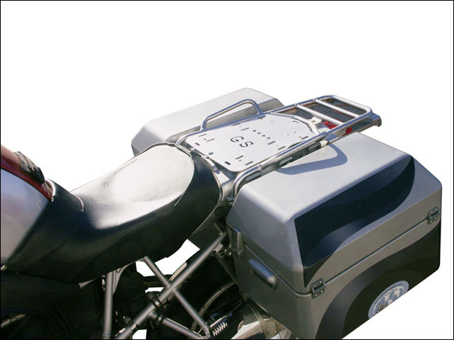

bin erst seit kurzer Zeit freudiger Besitzer einer 1200 GSA (Bj. 06) und "NUR" begeistert:) Zuvor nur Japaner gefahren, aber nach erst 1600 km, kann ich bereits sagen, sie ist ein Traum:D
Benötige nun ein gutes Kofferset für mein Moped, jedoch der Preis der originalen und der Umstand, dass es sich um Alu-Koffer handelt, die sich bei einem Sturz arg verändern können, halten mich von diesem Kauf ab!
Die Gobi-Koffer kenne ich durch den Einsatz beim Moped von einem Freund auf einer 1150 GSA! Dieser ist absolut überzeugt und ich muss sagen, dass die Optik an diesem Motorrad greift;)
Würde nun gerne wissen, ob sich diese optik auch an der 1200 GSA gleichsam widerspiegeln würde...?
Problematisch ist sicher, dass das Auspuffrohr(Serie) im Wege steht und somit der linke Koffer arg weit nach außen driftet.
Teilt mir bitte Eure Erfahrungen mit und falls Ihr Bilder habt, stellt sie bitte ein!
Vielen Dank im voraus!

ich fahre die Gobi Koffer schon seit ca 5 Jahren an meiner 1150 GSA. Zweimal lag das Motorrad schonmal drauf und bis auf ein paar Kratzer ist nichts weiter passiert. Dicht sind sie auch noch.
Alukoffer wären sicherlich nicht mehr zu retten gewesen. :(
Über die Optik kann man sicher verschiedener Meinung sein, aber mir gefallen sie.

Hi Richi,
ich hatte die Gobi an meiner Adventure (leider kein Bild zur Hand bzw. nur Dias).
Ich hab mir dann doch die Alu Kisten gegönnt. Die Gobi's sind zwar superstabil aber:
> Die Gesamtbreite des Moppes wird riesig; selbst für eine Adventure :-)
(Deutlich über 1 Meter)
> Durch die doppelwandigkeit sind die Koffer zwar Stabil, das geht jedoch auf Kosten des Stauraumes (Sprich Du hast große Koffer kriegst aber "nur" 37 LTR rein.
> Die Koffer sind, mit dem "festen" Hepko Becker, träger so hoch, das der Sozius (158cm) Probleme mit dem Sitzen bekam; sprich meine Frau saß immer mit den Beinen halb auf dem Koffer.
dafür taugt das ding bedingt auch als kühlbox :D
erst recht wenn wasser drin ist ;)
Jau, das stimmt natürlich :D:D
Kennst Du eigentlich jemanden, der den Wasser Stauraum wirklich nutzt?
In der Wüste hätte ich immer Angst, schon bei einem Umfaller mein Wasser ins Nirvana zu schicken.
..und so wirklich frisch wird das Wasser in der Kofferwandung auch nicht schmecken.
:D Den ganzen Tag das Wasser bei 35° durch die Gegend schaufeln und dann Abends pee Warm aus dem Koffer schlecken :D :D:D
Nene, das Lob ich mir doch einen Camelbag

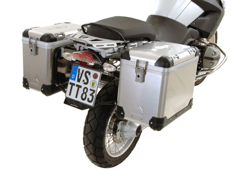

Sollte ich mich nun doch für die Alu-Koffer entscheiden, stellt sich für mich noch die Frage, wie verhält es sich mit dem Innenleben... Ist zu erwarten, dass die Klamotten zukünftig silbrig aussehen?
Richie

kommt auf die koffer an. meine hatten aluabrieb, da es unbehandeltes alu ist.
also einfach folie genommen, ausgekleidet und fertig. aufwand 1h und kosten
etwa 20.- eur.
du kannst auch lackierte oder eloxierte kaufen, die haben das problem nicht.
oder pulverbeschichten in RAL Farben. kostet auch nicht die welt.
oder eben plaste .... -.-

und silbrig werden die klamotten auf keinen fall, wenn dann schwarz und nur bei unbehandeltem alu im innenraum.

Betrifft die von mir aufgeworfene Frage denn auch die original Alu-Koffer von BMW oder sind diese von innen beschichtet, bzw. anderweitig behandelt oder aus anderen Material, dass es nicht zu dem unschönen endresultat kommt?

Zega pro
Hi,
ich beschäftige mich auch gerade mit dem Thema und bin über die neuen Zega pro von TT gestolpert.
Sauteuer, aber zumindest den Angaben nach, nicht schlecht.
Hat schon jemand prakrische Erfahrungen damit?
Außerdem spukt mir noch http://www.jesseluggage.com/index.html im Kopf rum.
