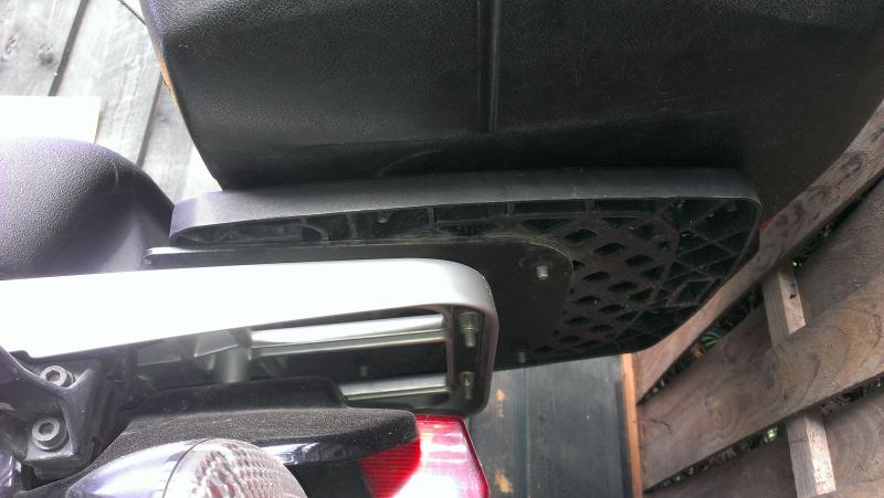

Moin Rainer, kannst Du mir vielleicht ein Bild (oder mehrere ) davon schicken ? Mich interessiert am meisten wie der Halter auf der kleinen Gepäckbrücke sitzt.

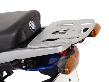

ich habe ein Alu Rack und eine Adapterplatte von sw motech montiert.
Tomi

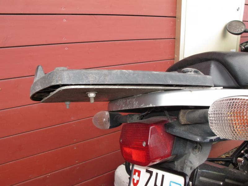

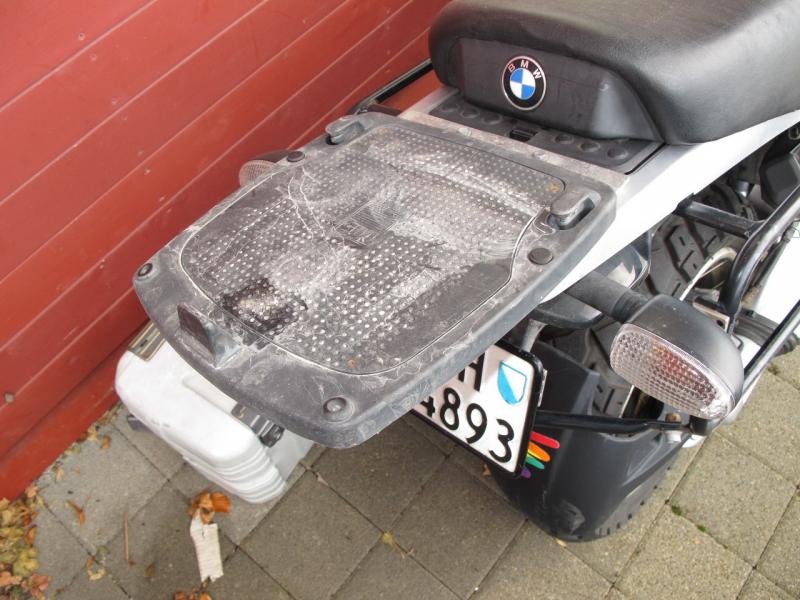

Hallo Uli
Ich habe mir eine Aluplatte selbst zurecht geschnitten und weit überhängend montiert. Günstig, praktisch und hält seit über 65'000km mit zum Teil total überladenem Topcase einwandfrei.
Sieht nicht so 5exy aus, aber das ist die GS ja von Grund auf schon nicht :-).
Bei Bedarf kann ich Dir die Masse durchgeben.
Gruss, Stefan

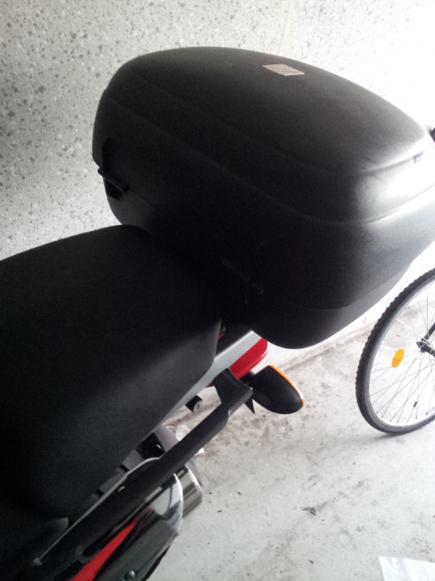

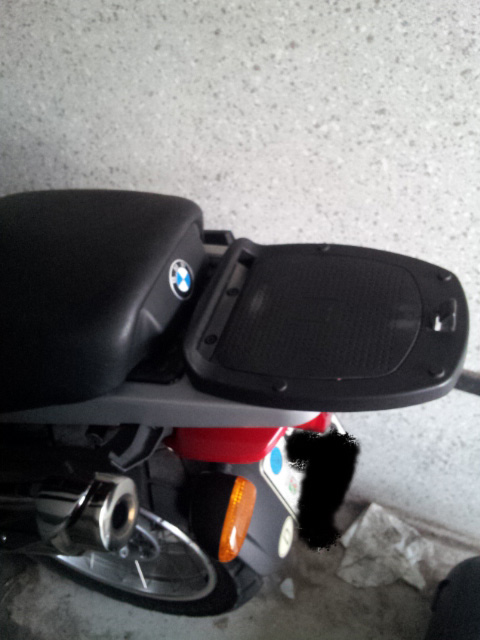

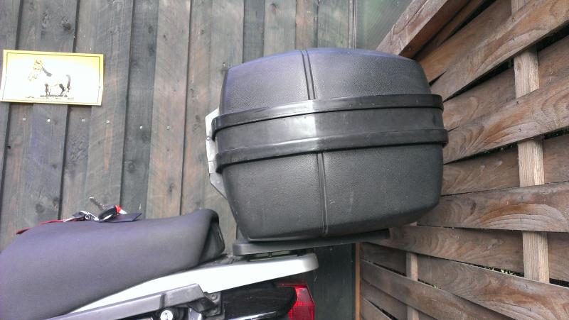

Moin Uli,
so sieht es dann bei mir aus!

Moin Rainer, danke für die Bilder. Die Platte unter der Adapterplatte, hast Du die selber gemacht ?

Nein, das war schon so vom Vorgänger, das ist eine Aluplatte.

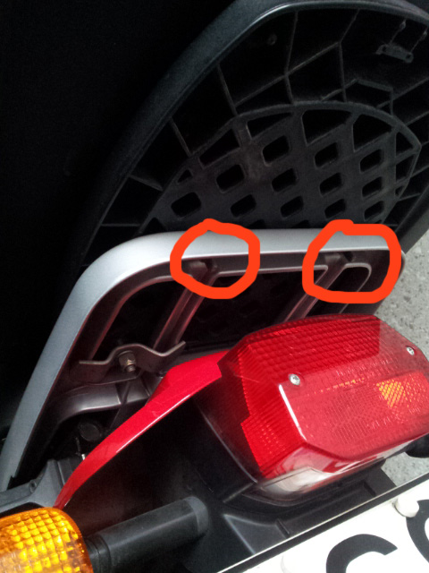

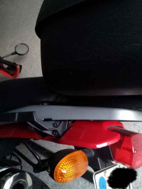

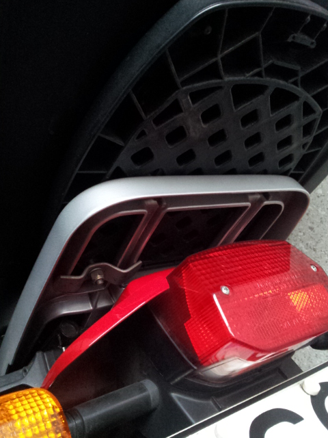

Hier noch von mir die Fotos. Der TC-träger ist direkt mit dem Bürzel verschraubt. Völlig i.O. seit 42 tkm / 15 Jahren.
VG Marco

Moin, moin, erstmal danke für die Hilfe. Die Variante von Marco hat mir am Besten gefallen.

Hi Uli, hier wird's deutlicher...
