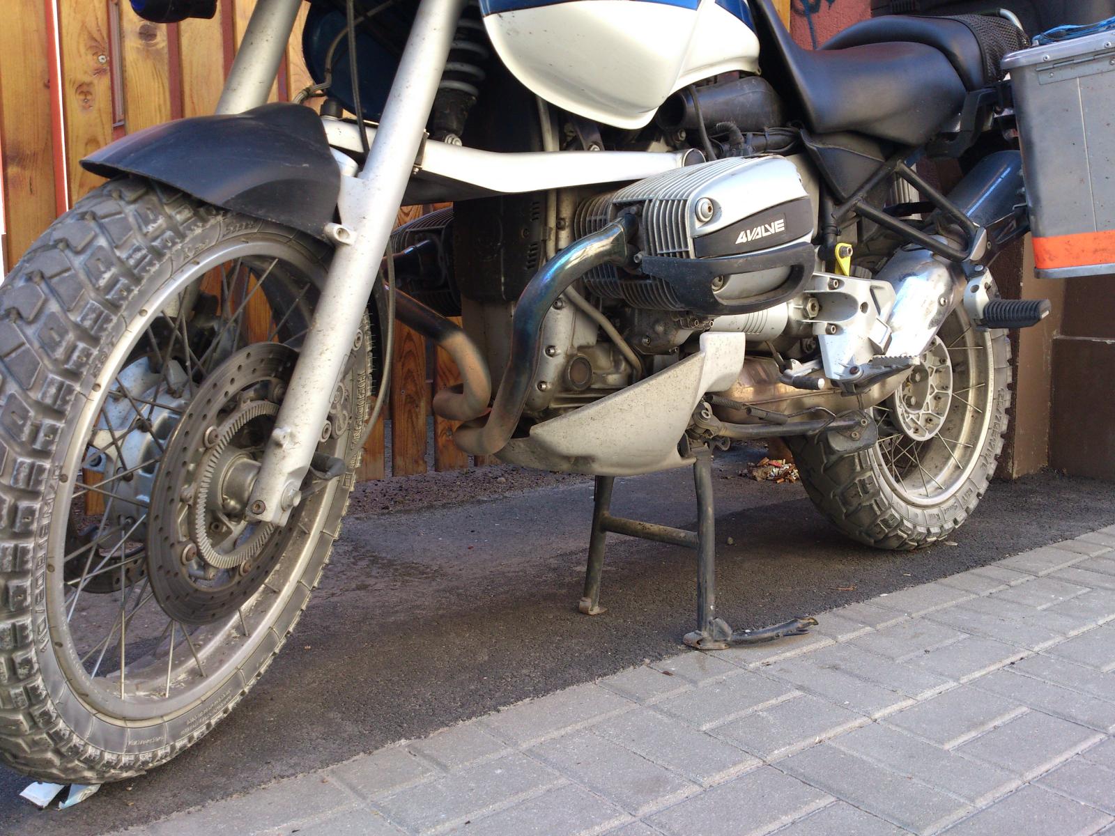

Hallo Düppe,
auch ich fahre im Juni mit Frau nach England. Ich habe die Getriebeverstärkung auch montiert. Wenn wir voll beladen sind, war mir das sicherer da ich auch schon Fälle von Rissen gelesen habe. Letztes Jahr durchs Baltikum waren die Strassen so richtig richtig schlecht. Viele Löcher und viele Schotter- und Sandstrassen. Da hab ich mich einfach (subjektiv) beruhigter gefühlt.
Aber Falls du den H&B Stutzbügel dran hast, must du dich entscheiden. Beides passt definitiv nicht zusammen.
Gruß GeoAnhang anzeigen 118977
Doch, es passt, du musst nur die hintere Sturzbügelbefestigung auf der rechten Seite etwas modifizieren!
Ich fahre problemlos mit dieser Kombination.
Gruß Michael
Gruß Michael
Hi Leute,
ja, kann ich bestätigen. Fahre diese 'Kombination' seit mehr als 15 Jahren.
