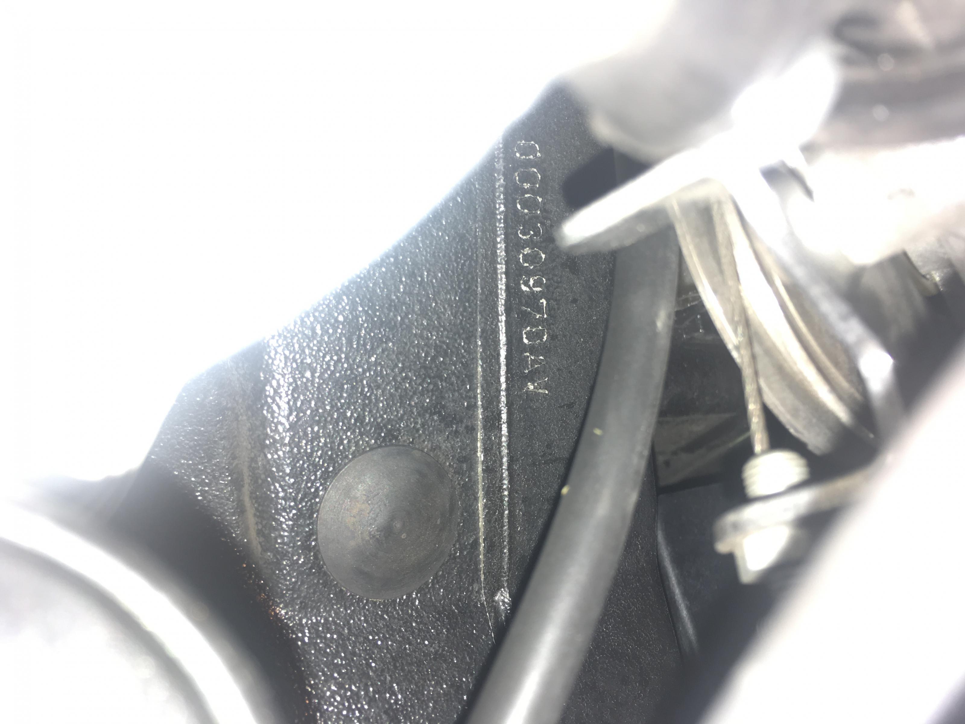

wie oder wo finde ich den Getriebecode meiner Q? Würde gerne wissen welche Ausführung in meiner Verbaut ist.

Hi Roland
An der Teilung Motor/Getriebe/kupplunggehäuse an der rechten Seite > hinter der re. DK.:)

Hallo Gerd,
danke für den Hinweis. Deine Seite hatte ich schon gefunden. Ich wußte nur nicht wo die Bezeichnung stand. Hab ich gefunden ABER lt. deiner Auflistung gib es das nicht...bei mir steht DAV (!) drauf :confused:

Hi
Nachdem es kein DAV gab wird das wohl DAU sein sollen :-)

Guten Morgen und allseits frohes neues Jahr!
Sofern man das dann so deuten soll wäre ich glücklich das ich ein schon "modifiziertes" Getriebe späteren Baujahres habe.IMG_4275.jpg
