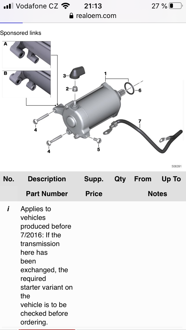

Ab 7.2016 ist ein anderes Anlasser Montiert daher auch ein anderes verstärktes Getriebe. Ich Habe in meiner GS ein altes (5.2016) gehabt, dann ein neues 7.2016 und jetzt wieder ein altes 2015 Getriebe... Beim schalten merkst du gar nichts. Es ist halt nur verstärkt (Gehäuse)...
