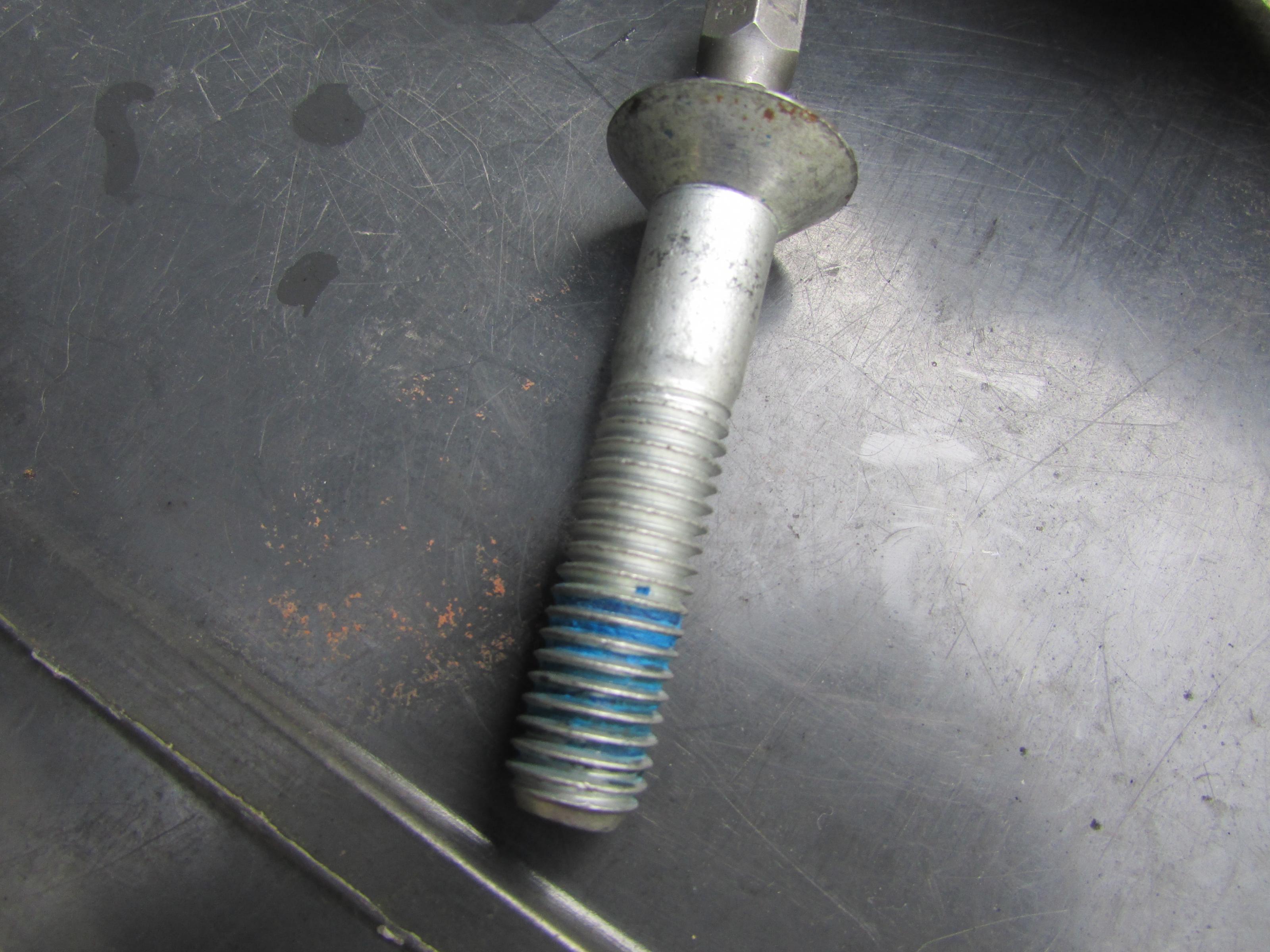

Ich hatte meinen Spaß mit der Befestigung des Schalthebels. Seht selbst.
Viel hilft viel, leider bekommt man die so gesicherte Schraube mit einem 6er Inbus kaum raus. Da hat auch kein WD40 mit 30Minuten Einwirkzeit was genutzt und keine Hebelverlängerung am Inbus. Eigentlich sollten die 35Nm Anzugsmoment reichen. In der Doku steht auch nicht von Schraubensicherungslack.
Normal abschrauben war nicht, daher Kugelkopf am getriebeseitigem Gestänge gelöst, Federbeineinstelluung abgeschraubt, Fussrastenplatte abgeschraubt, in den Schraubstock damit und mittels Gummihammer die Schraube gelöst.
Die Kugelköpfe waren richtig versifft, Fett war nicht wirklich vorhanden. Die Filzringe fielen beim abziehen der Kugelköpfe gleich mit ab.
