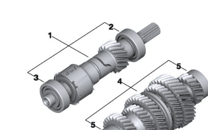

Hallo zusammen,
was bei den Getrieben ab ca. Bj. 01/2008 immer ein Thema ist betrifft die Antriebswelle 23008563018 im Getriebe
und darauf den Ruckdämpfer der erst in Getrieben ab ca. 2016 stabil ist.
Diesen Tausch hat mein Getriebe auch schon hinter sich, gemacht hat das "derbonner",
er macht super Arbeit, absolut zu empfehlen.
Zu hören war es in warmen Zustand im Leerlauf (ohne gezogene Kupplung) bei stehendem Moped
oder beim "rollen lassen" ,mit gezogener Kupplung.
Unser Forenmitglied "derbonner" kann hier mehr dazu sagen.
Getriebe mit den Kenn-Buchstaben L + N betrifft dies nicht da konstruktiv anders.
Getriebe mit den Kennbuchstaben P + R + S sind davon betroffen,
die Antriebswelle die konstruktiv fehlerhaft ist wurde bis ca. 11.05.2015 in diversen Getrieben der luftgekühlten verbaut.
Grüße Hardy

Hallo Hardy,
ist der Ruckdämpfer für das bekannte Klacken beim Lastwechsel verantwortlich gewesen?
Das haben die HP2 Enduros ja von Anfang an gehabt, verbunden mit einem großen Spiel, wenn man z.B. bei stehendem Motor und eingelegten Gang das Motorad vor- und zurückschiebt.
Macht meine auch gut hörbar bei jetzt 50.000km und ansonsten ohne Probleme.
Danke für eine Antwort
Willi

was bei den Getrieben immer ein Thema ist betrifft die Antriebswelle 23008563018 im Getriebe
Alles gut und schoen, aber wir wissen vom TO ja noch nicht einmal, ob er eine Enduro oder eine Megamoto faehrt. Insofern ist die Diskussion ueber einen eventuell gar nicht vorhandenen Ruckdaempfer verfrueht, oder?
In der Enduro kommt der Ruckdaempfer in anderer Form vor und bei der Megamoto haengt es - soweit ich weiss - vom Kennbuchstaben des Getriebes ab, ob er noch die schwache Verboerdelung hat, oder nicht.
