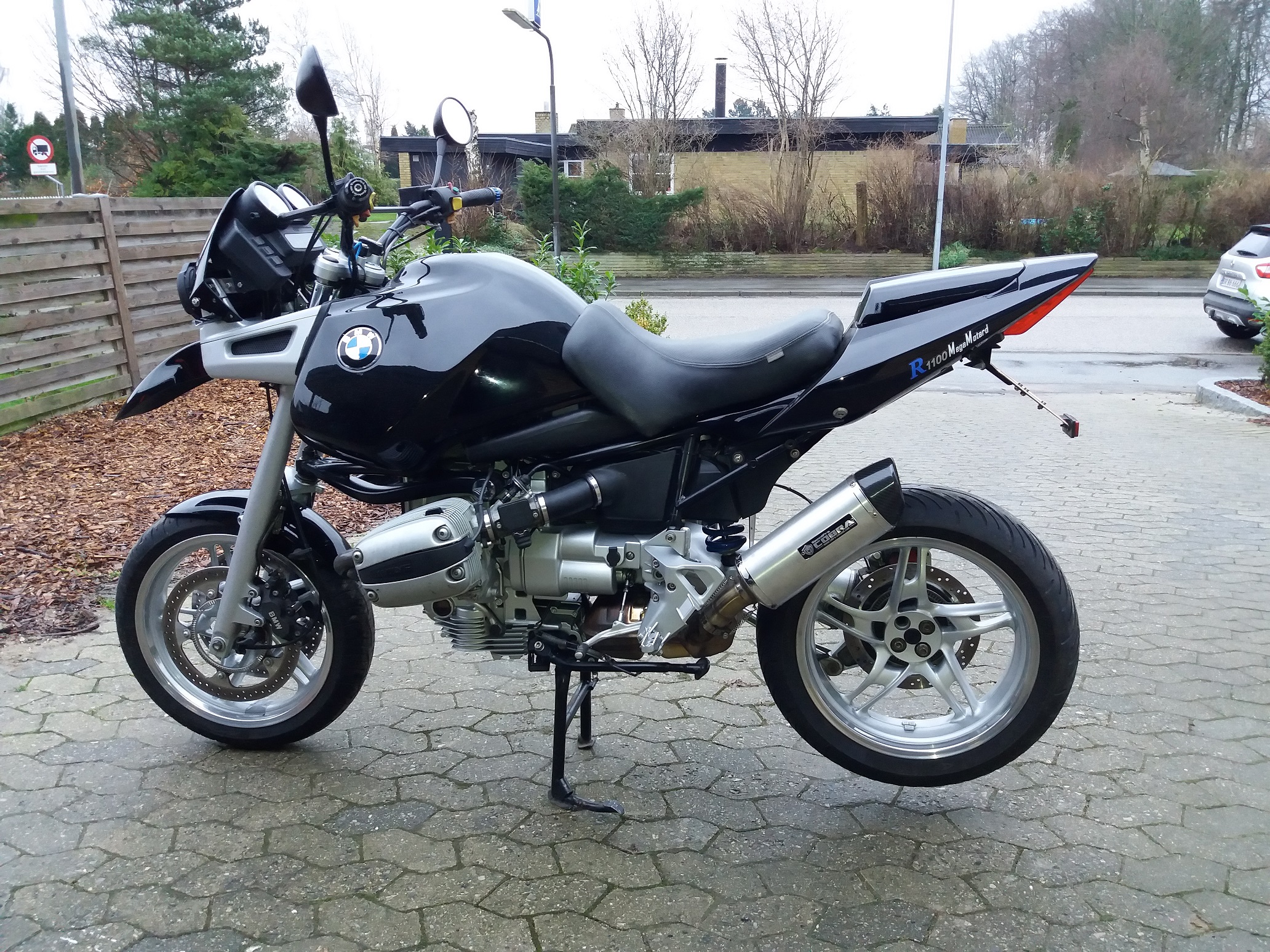

@ Frank: schön gemacht! :daumen-hoch:

Frank..ich versteh Dich..ich würde es an meiner 1100GS genauso machen..nicht aufs Alteisen....:)
