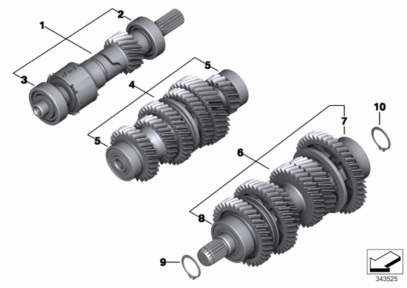

Hi
Nummer 1 ist die Antriebswelle (Man beachte die Gesamte Gabelung der Zeichnung zu 2 und 3) und der Ruckdämpfer den du meinst sitzt nahe der Nummer 3 auf der Welle in einem Metallkorb sofern man das so nene kann ist eher ein aufgepreste Hülse deren Börtelung sich auflöst was den genanten Beitrag betrifft.
Gruß RHGS
