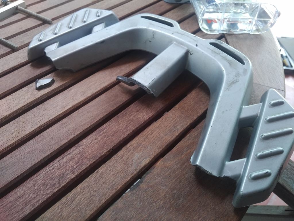

mir ist wegen starker Belastung nach einem Sprung die Gepäckbrücke wegen falscher Heckbeladung in 2 Teile gebrochen. Kann man so etwas schweißen? Oder muss das ersetzt werden? Sollte jemand eine herumliegen haben, bitte melden - ich glaube Tausch wäre das sinnvollste,

Schweissen ist aufwendig und sieht sche... aus ,würde bei Ebay mal gucken oder den ICEBAER hier im Forum anschreiben

Problem ist manchmal auch dass verspannt verbaut wird. Das Alu mag den Dauerstress um das Bohrloch nicht und reißt von dort aus ein und durch, auch wenn wenig Dauerlasst drauf ist. Man sollte dort abstützen, damit es nicht so wippt. Und die Punkte, wo verschraubt ist nicht beim Anziehen verspannen sondern U Scheiben oder Hülsen drunterlegen, wenn es sonst hohl wäre.
Habe einen solchen eingerissenen Gepäckträger (bis jetzt haltbar) Alugeschweißt.

Schweissen kann mans nicht sieht nach sprödem Guss aus aber ev kann man es in den Rillen von unten schienen und dann mit Kunstharz verkleben. Das ist dann sicher stabieler als das Original...

und warum hält das Geschweißte dann, wenn man es nicht kann? wenn Mann nicht schweißen kann, solte Mann es nicht machen.
wenn man es kann, hält es wohl doch.
Die Befestigung ist so überhängend, das ist das Problem, und Guss ist halt nicht unbedingt der idealste Werkstoff dort.
