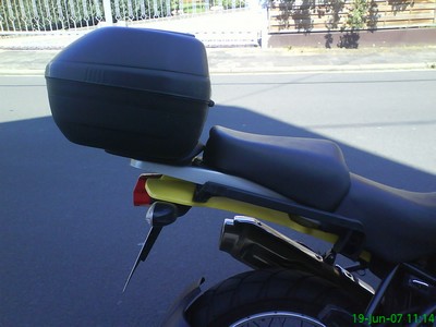

Hallo!
Auf jeden Fall Top-Case! Bin viele Jahre nur mit Rolle gefahren. Hat lange gedauert bis ich die Vorzüge von Koffern und Topcase erkannt habe.
Ich habe ein großes Top-Case von Louis mit einer passenden Universaltasche drin. Konnte es vorm Louisladen ausprobieren.
Den Haltebügel habe ich abgeschraubt und das Case so Nahe wie möglich an die Sitzbank geschraubt. Lediglich beim Öffnen des Werkzeugfachs wirds eng, aber geht.
War mit dem Topcase letztes Jahr in den Pyrenäen und nutze es auch hier zur Fahrt an die ARbeit ohne Probleme.
Gruß Tony

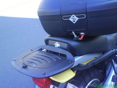

Top-Case
Hier noch zur Info Bilder vom Top-Case mit Halterung!

Genau das Ding hatte ich auch jahrelang - immer 100% wasserdicht. Ich hab´s nur weggegeben, weil ich günstig ´n zu meinen Boxen passendes Alu-TC geschossen habe.
Prädikat: gut & günstig
