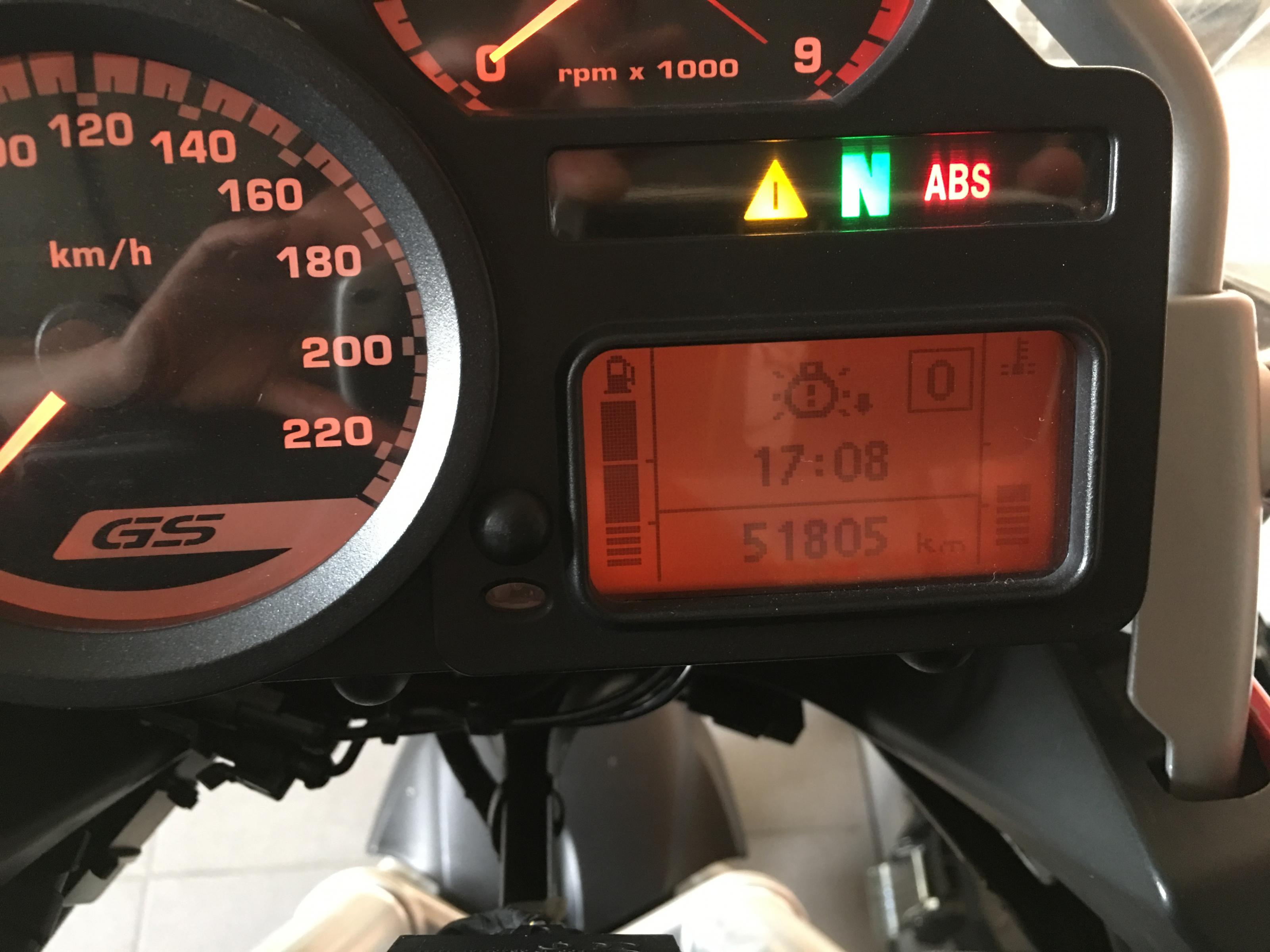

Kan mir jemand sagen was diese kombination zu bedeuten hat ?

Der Motor läuft doch auf dem Bild gar nicht, ist das ABS dann nicht normal? Auch ist danach gar nicht gefragt worden...
Mein Tacho sieht irgendwie anders aus, darum kann ich es nicht mit Sicherheit sagen, aber für mich sieht das Symbol aus wie eine Lampe und der Pfeil zeigt dann bestimmt an ob vorne oder hinten (in dem Fall sollte es hinten sein). Schon mal die Lampen gecheckt?
Und wenn alles nicht hilft ist die Lösung dafür ganz sicher in der BDA zu finden...

Rücklicht(Lampe) defekt.
Überprüfe einfach Dein Rücklicht bzw. Bremslicht.

Bei der DOHC gibt es das Symbol nicht
sieht aus wie ein Bombenalarm��
Gast45516
Ich würde behaupten, dass das Motorrad keine Beleuchtung nach unten hat. Von der Seitenständerbeleuchtung aus dem Zubehör mal abgesehen, die wird aber nicth im KI angezeigt.
Also, zeigt der Pfeil nicht nach unten, sondern in der Draufsicht ( Vogelperspektive ) nach hinten.
Bei der MÜ erscheint wenigsten noch LAMP F ( front ) oder LAMP R (rear )

Vielen Dank fûr die schnellen Antworten. Sau bleed, türlich war es die Bremsleuchte hinten. Aber gut zu wissen das der Pfeil nicht nach unten sondern nach hinten zeigt !
