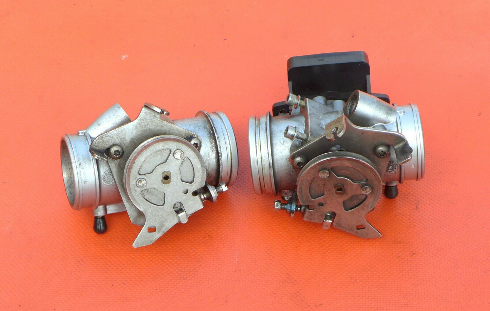

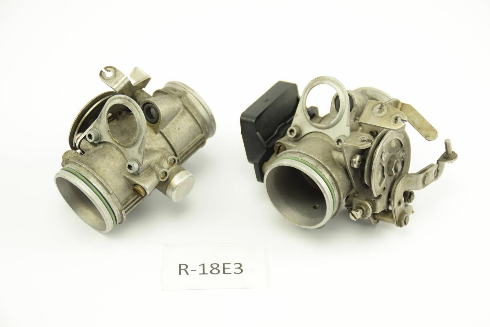

die seilscheiben selbst sind gleich! nur die rechte drosselklappe hat einen anderen anschlag für die außenhülle des zuges die man aber problemlos von einer anderen zb defekten (mit ausgeschlagen lagerbuchsen) umbauen kann!! bei meiner 1100er hab ich zb die drosselklappen der 1150er mit seilzugverteiler einspritzventilen und druckregler eingebaut!

Zum Link: sind alle Drosselklappeneinheiten der RT-Modelle mit SZV? Oder woran erkenne ich bei dem Link, dass auch der benötigte Anschlag verbaut ist ?

das erkennt man daran das bei der linken drosselklappe die zuganschläge für die kaltstartanhebung nicht vorhanden sind

s-l1600.jpgbild 1 mit kaltstartanhebungs-l1600 (1).jpgbild 2 ohne für seilzugverteiler
