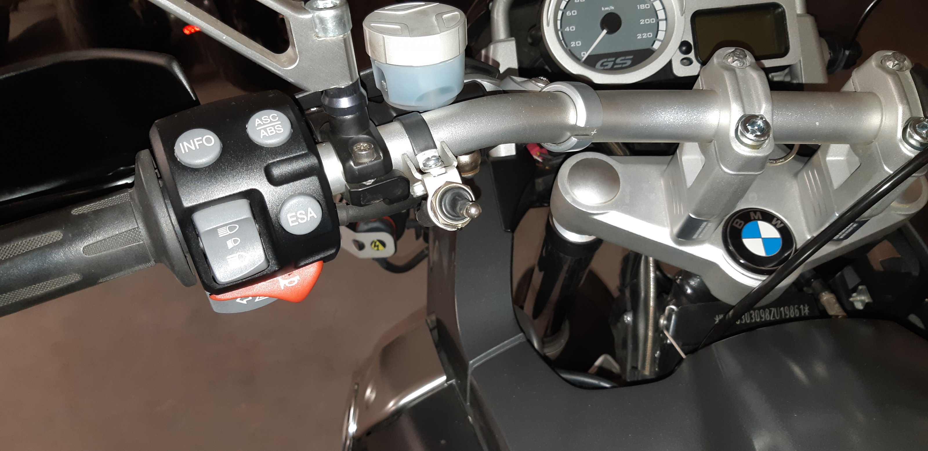

Hallo zusammen.
Ich hab mir von Voigt die 30mm Lenkererhöhung gegöngt für meine 1200 GS MÜ. Habe sie heute montiert und da ist mir aufgefallen das das Gaskabel jetzt am lenker schleift. Meine frage ist das so okay? Bzw wie habt ihr das gelöst? Die kabel und Schläuche sind alle lang genung auch bei voll eingeschlagenem Lenker. Dachte ich frag mal hier. Eventuell hat jemand das gleiche problem und eine gute Idee um das zu lösen.
Danke im Voraus.

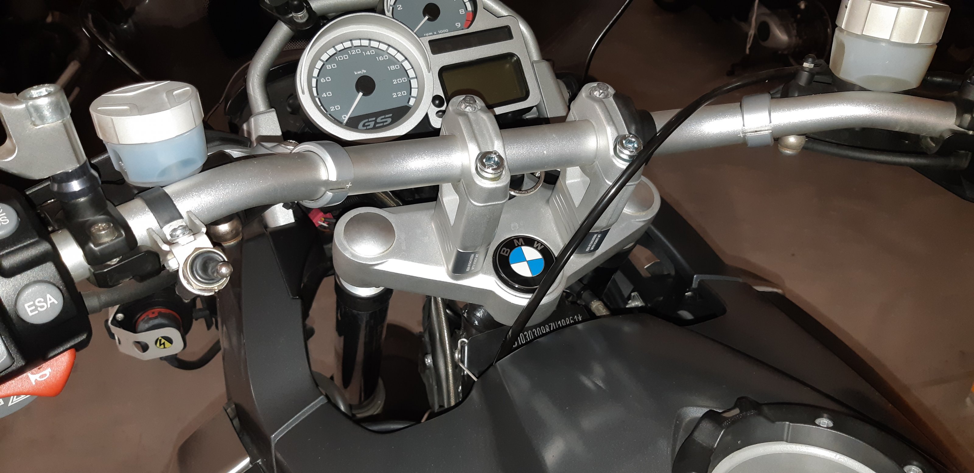

Ich habe das anders gelöst. Den Gaszug unterhalb verlegt.Lenker R1200GS  TÜ.png

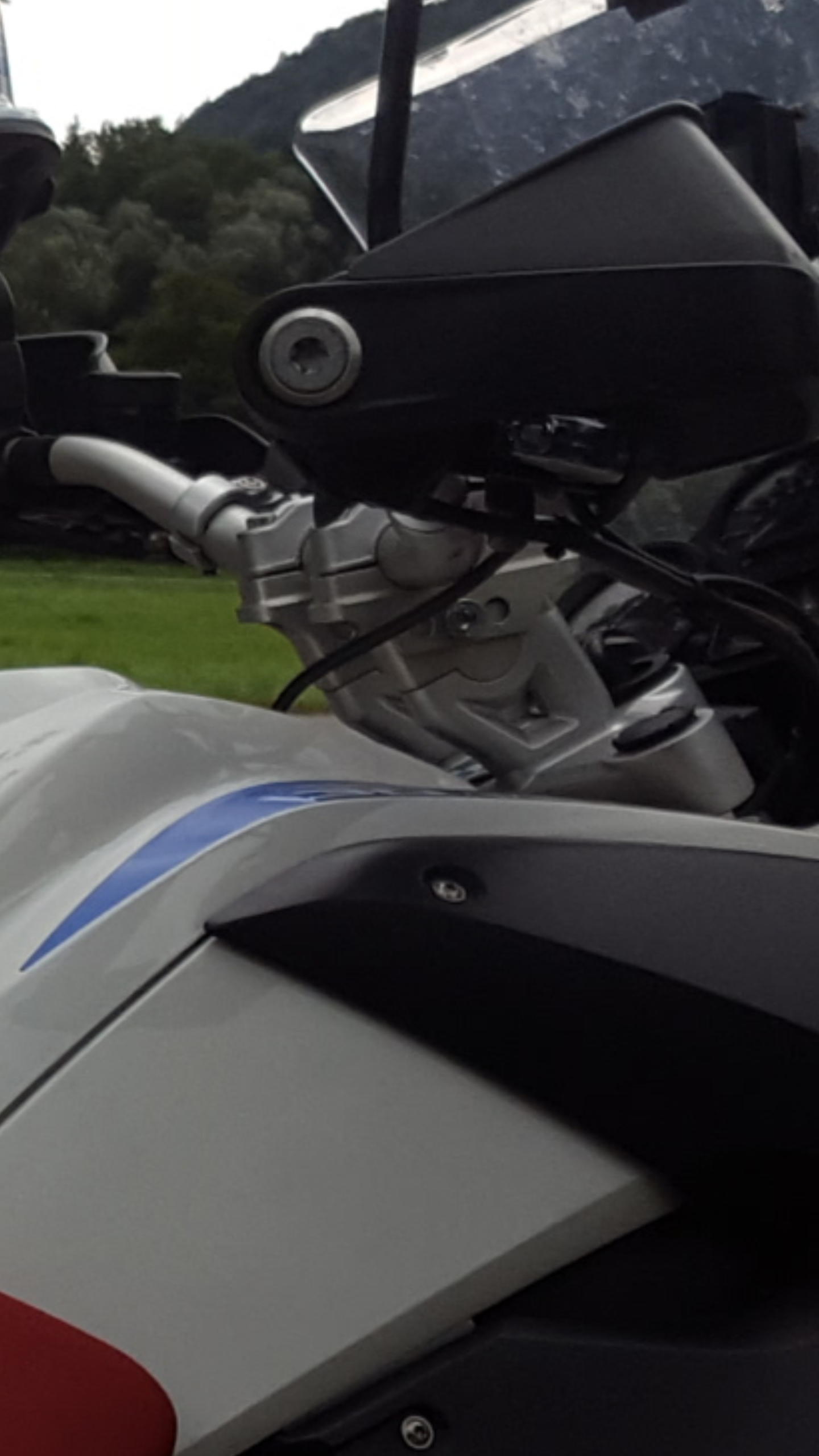

ich verwende eine 40mm Lenkererhöhung schon seit gut 60.000km ohne Probleme.
Verlegung wie bei dir hinter dem Lenker nach unten. Bei mir sind allerdings die Lenkerböcke nach hinten gedreht. Das dürfte aber nicht viel ausmachen. Die Erhöhung finde ich sehr angenehm.

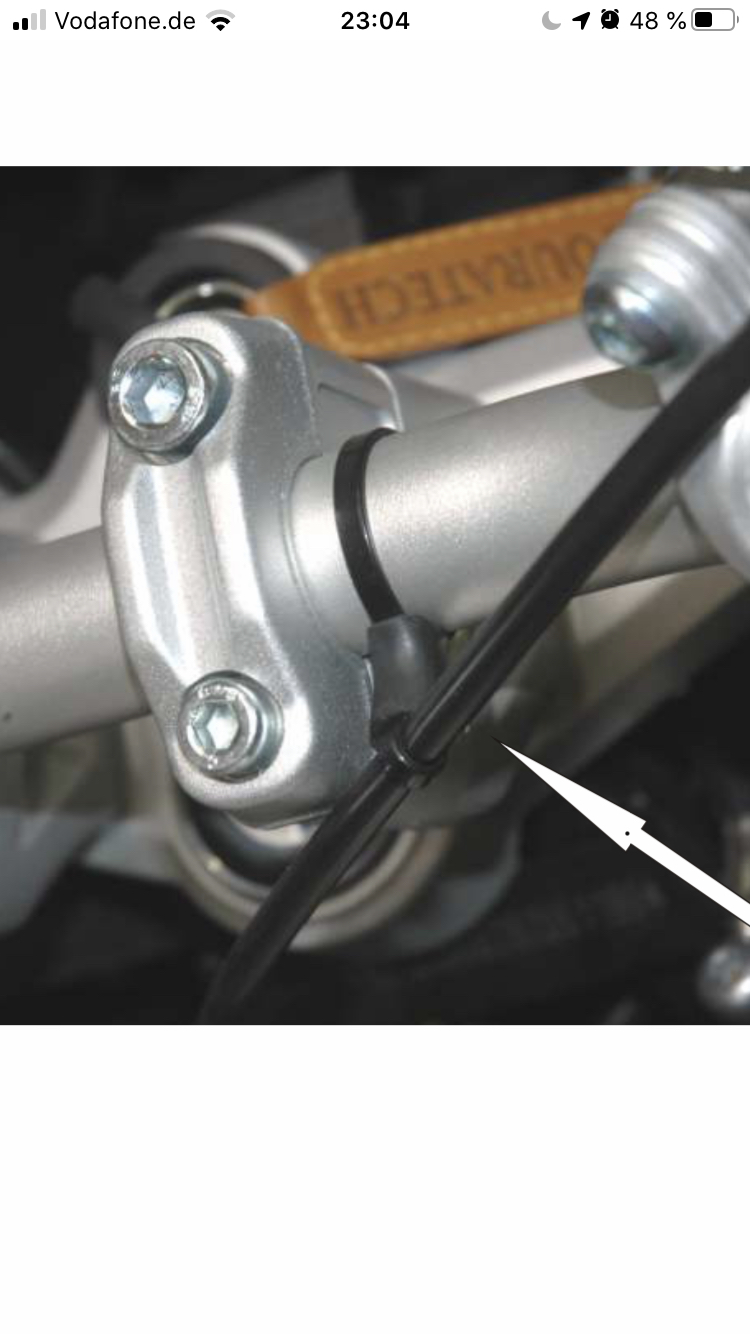

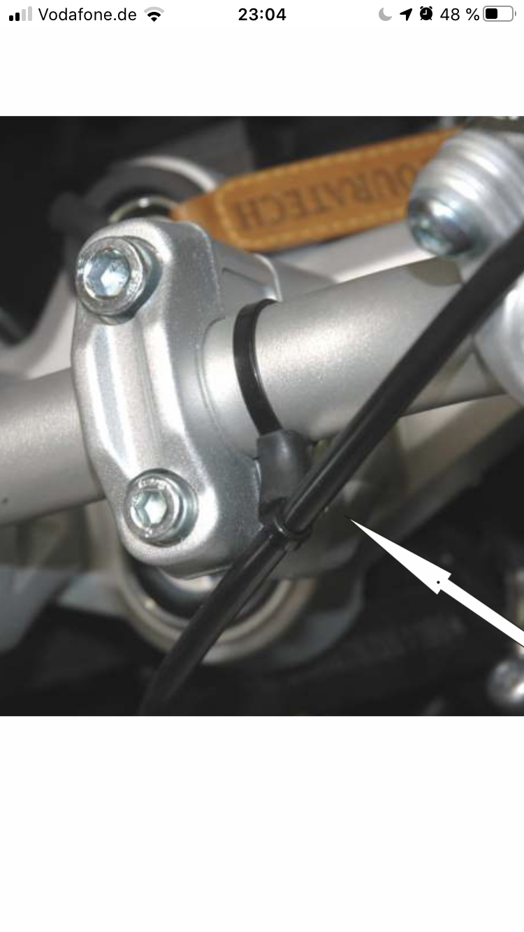

ich habe die TT-Erhöhung und gemäss beiliegender Montageanleitung von Teuertech kann man aus einem Stück Gummischlauch und einem Kabelbinder eine Scheuerschutz basteln. Mfg
So habe ich es auch gemacht👍
Günstige Lösung und funktioniert einwandfrei
interessanter Ansatz 👍
Ich hätte dabei auch noch einen Schrumpfschlauch über den Gaszug selbst gegeben.
