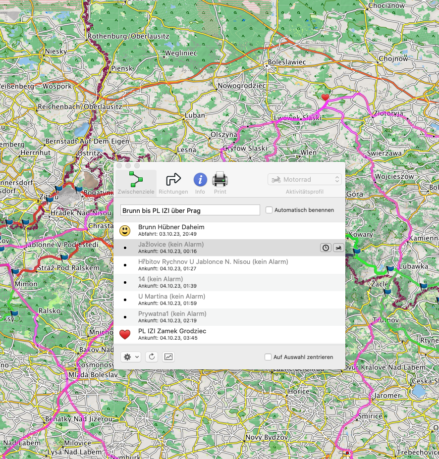

Hier ein Beispiel für eine Route mit Shaping points ( die ohne Alarm )
Von denen kann man viele verwenden

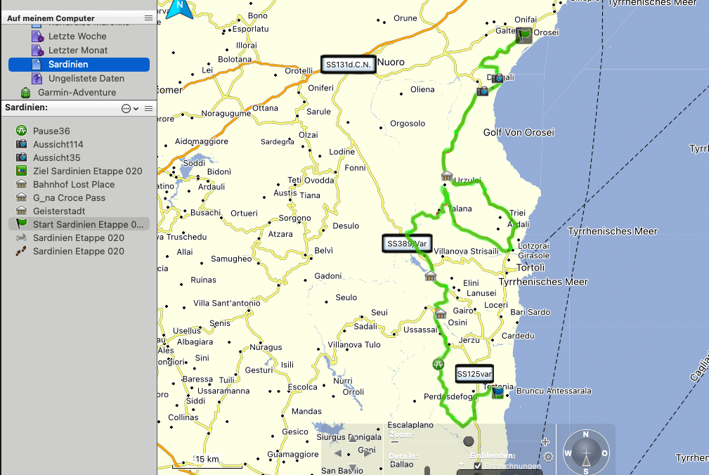

Mehr Points braucht es eigentlich garnicht wenn man es richtig macht. Dann hat man seine Route, den Track, Start und Ziel und eben die Wegpunkte die man anfahren will.
Ich lass die Tracks immer anzeigen und so habe ich, sollte die Route doch mal nicht stimmen, immer noch den Track in der anderen Farbe im Blick. Bis dato klappt das auf dem XT2 perfekt.
Alles andere ist nicht nötig und bläst zu einen die Route auf, zum anderen rechnet das Navi sich zu Tode.
