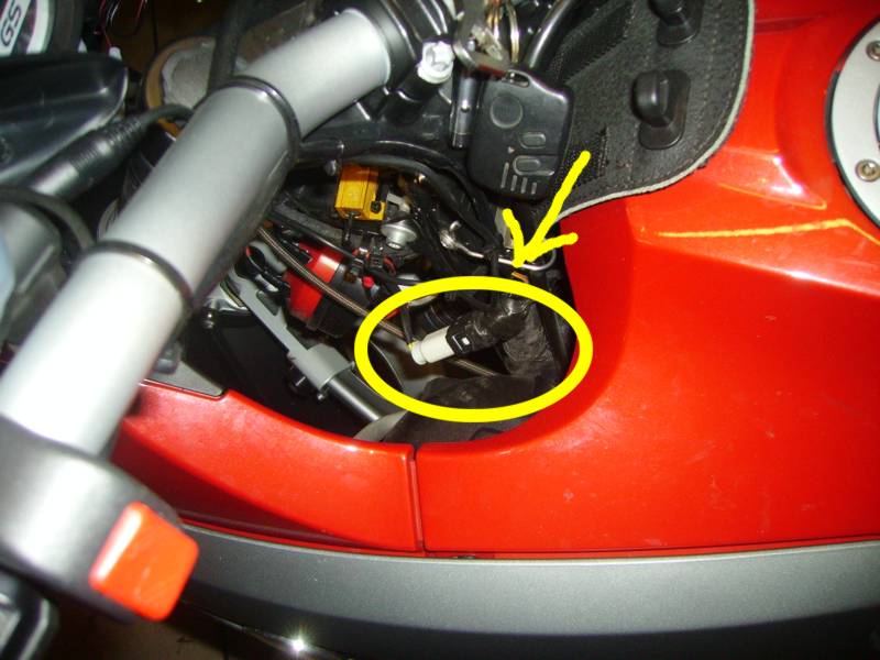

Also, ich habe jetzt den Zumo 550 hier liegen aber den freien Stecker habe ich noch nicht gefunden. Wie leicht ist der denn zu finden wenn es ihn gibt?
Hier ein Bild zur Orientierung von meiner BJ 06. Der Stecker ist das Ding wo das gelbe Oval drum rum ist .. :p
