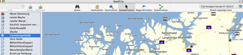

Ich habe mich gestern mit RoadTrip ausgiebig beschäftigt und finde es durchaus ansprechend, auch wenn es seeeehr langsam ist (las dazu aber irgendwo schon was, mit Prozessornutzung etc...egal ;-))
ABER: was mich leider wahnsinnig macht, ist folgendes.
Eine probehalber fast aus dem Kopf geplante Sauerland-Tour lief einwandfrei, als ich mir aber dachte, "laß Dir doch mal die Umgebung ums Nordkapp rum anzeigen", war das Ergebnis leider frustrierend:
Kein Strassennetz und keine wirkliche Infrastruktur/Planbarkeit.

Welche Karte ist unter RoadTrip bei dir angezeigt?

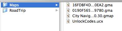

Geh einmal auf deinen Benutzer Ortner, Library, Application Support!
Dort sollte der Ordener Garmin sein und dort ein Ordner Maps und einmal RoadTrip.

-angezeigt wird City Navigator Europe NT 2010.3, wahlweise US Basemapv2(was aber wohl nebensächlich ist..;))

Der Ordner Garmin befindet sich in meiner Library wie von Dir angegeben! Vier Objekte: BaseCamp-MapInstall-Maps-RoadTrip.
