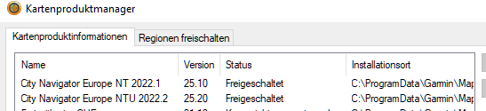

Bitte prüfen, ob die Karten installiert sind. In Basecamp kann man das sehen. Wenn die Aktivierung nicht geklappt hat, dann kann man bei den Karten die Freischaltung in Basecamp manuell machen. Dazu dann dort die GMA-Datei zur Aktivierung auswählen (der voreingestellte Dateityp muss also geändert werden) und diese aus dem angeschlossenen Navi verwenden. Danach sind die Karten frei geschaltet. Das kann man hier in einem Thread auch nachlesen.

Was soll das Deinstallieren der Karten denn bringen? Ich hatte solche Probleme auch schon mehrfach (üblicherweise kommen auch mit den neuen GE-Versionen wieder neue Fehler dazu), die Karten waren installiert, nur die Freischaltung am Ende lief nicht erfolgreich durch. Da bringt auch das Neuinstallieren der Karten nichts. Manchmal half es, die Installation ohne vorherige Deinstallation noch mal aufzurufen, dann springt GE gleich in das Aktivierungsmenü (ab 50%). Manchmal brachte eine der nächsten GE-Versionen Abhilfe. Wenn das Pseudo-Neuinstallieren auch nichts hilft (also z. B. nach dem dritten Versuch) dann in Basecamp das Kartenmenü aufrufen und die Verwaltung der Karten öffnen. Da sieht man, welche Karten freigeschaltet sind oder nicht. Bei mir sieht das so aus

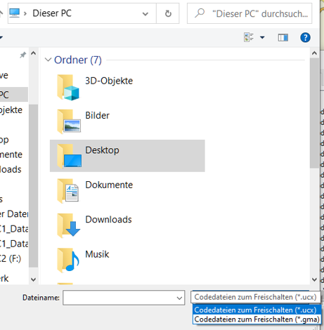

Man kann damit auch Regionen freischalten, in dem man das Import-Menü für den Schlüssel nutzt:
Im Importmenü kann man ganz unten sehr klein auf die GMA-Datei umstellen (voreingestellt ist UCX):

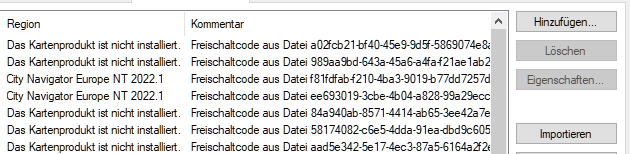

Und ist das Navi als Massenspeicher angeschlossen, kann man sich diese aus dem internen Speicher des Navis laden, danach sind genau diese Karten auch freigeschaltet (wenn man die neueste GMA-Datei auf dem Navi passend zur Karte gewählt hat.

Guten Morgen, danke für die Tipps inzwischen bin ich auch schon auf die Idee gekommen die Karte manuel zu aktivieren hat mit der .gma Datei und dem Code auch geklappt. Aber ja quasi nur weil ich schon einen Rechnung mit i.O. Installation zu Verfügung hatte. :eekek:
Schon komisch auf dem Laptop war alles frisch installiert, Express, Basecamp und die NTU2022.20 die einzig installierte Karte. Es wird nie langweilig.
