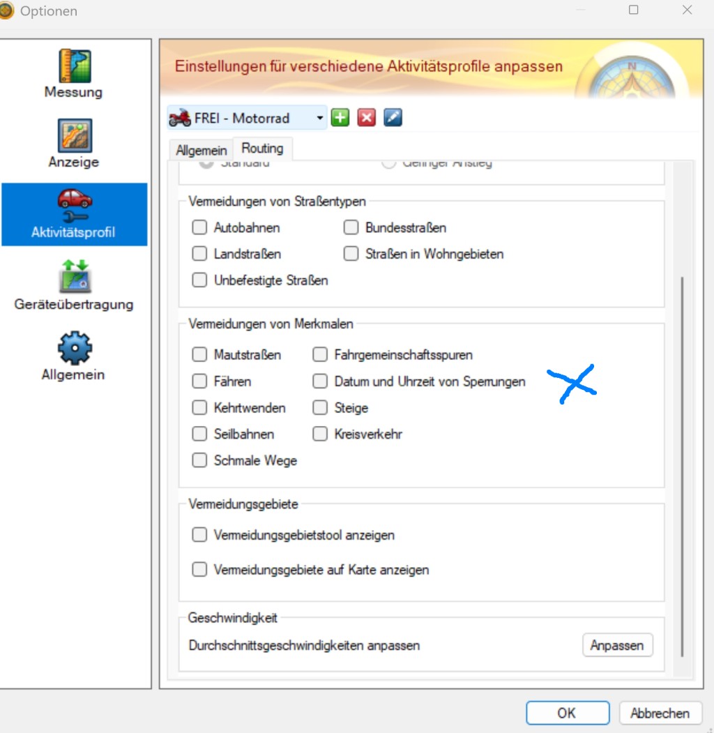

was macht man an so nassen Wintertagen ? Natuerlich für den Sommer planen. Leider macht Basecamp nicht so wie ich möchte und umfährt viele schöne Paesse.
Ist zwar ganz nett, aber ich will ja nicht jetzt fahren, sondern erst im Herbst. Kann man irgendwo ein Datum für die geplante Tour eingeben oder solche Sperren ganz ignorieren ?

Danke, und dank Eurer Hilfe nun sogar noch fitter! Das Datum alleine bei der Abfahrzeit hatte keinen Effekt in BC. Aber das Vermeiden von Datum und Uhrzeit von Sperrungen.
Danke und schönes Wochenende!
