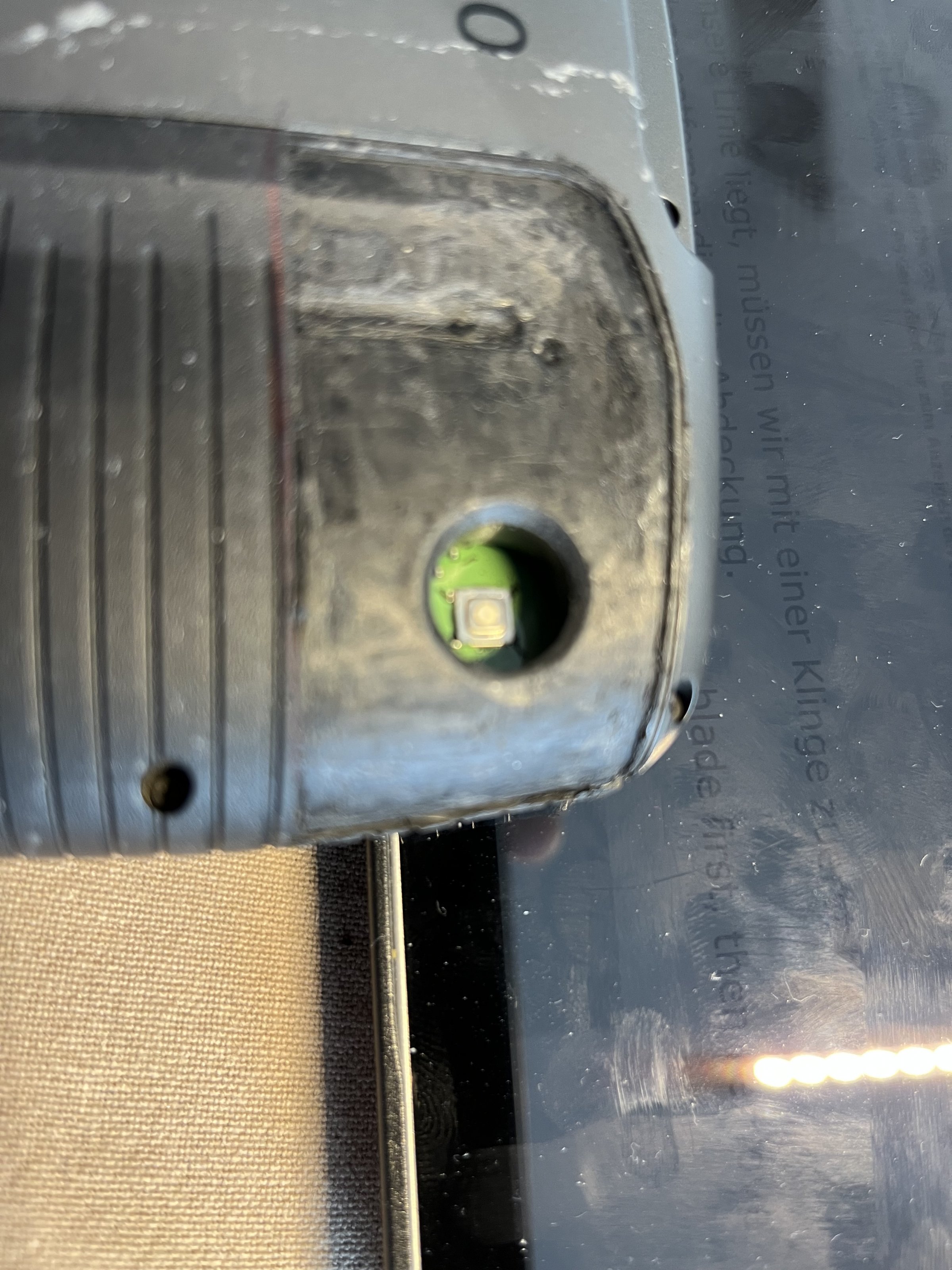

Hallo Bastler, ich habe ein Garmin Zumo 595 und bei mir ist der Teil der Verkleidung an der sich der Ein Ausschaltknopf befindet gerissen (beim besagten Knopf).
Hat jemand so ein Teil herumliegen und brauchts nicht mehr, bzw weiss jemand ob man das überhaupt tauschen kann?

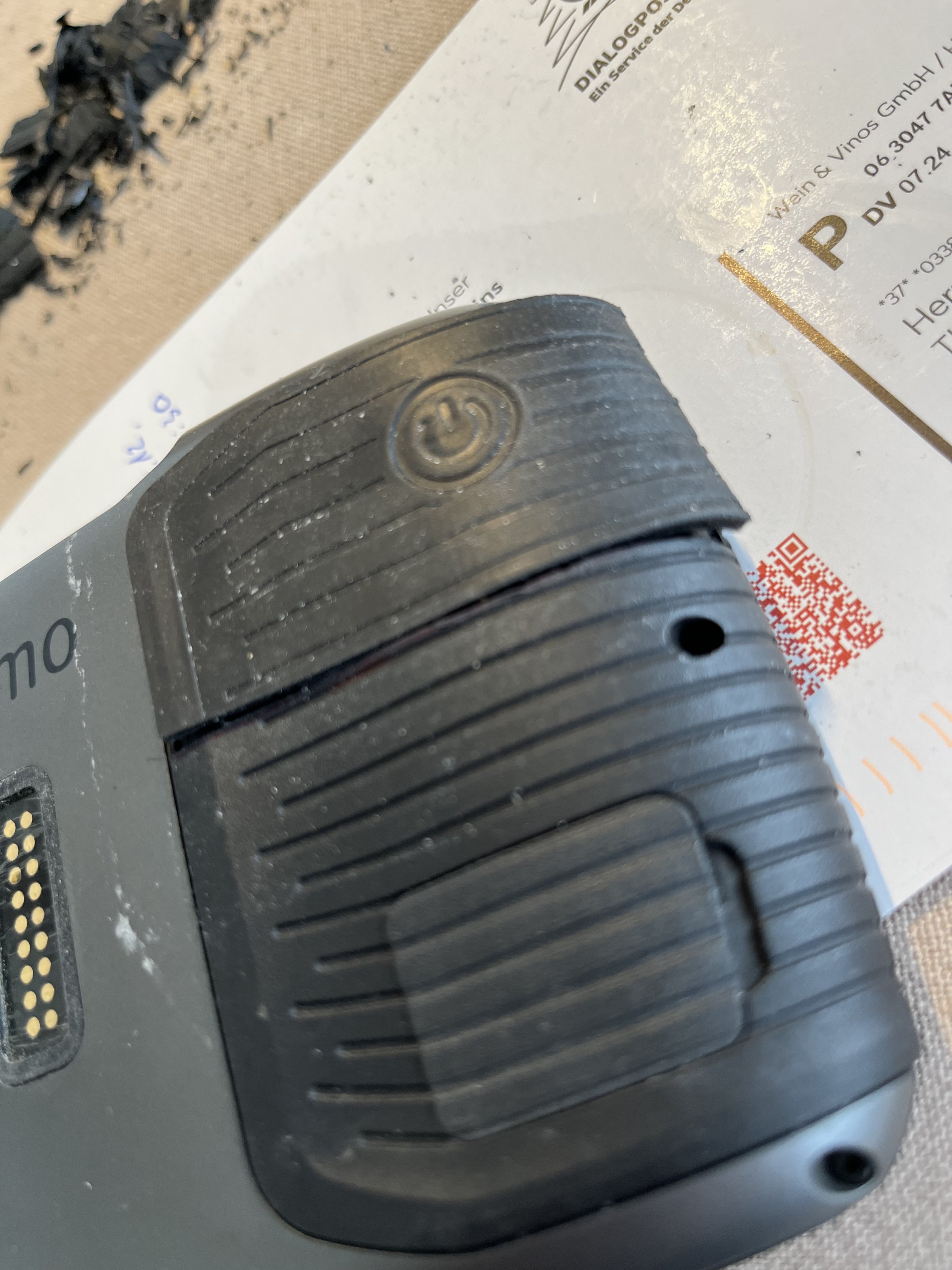

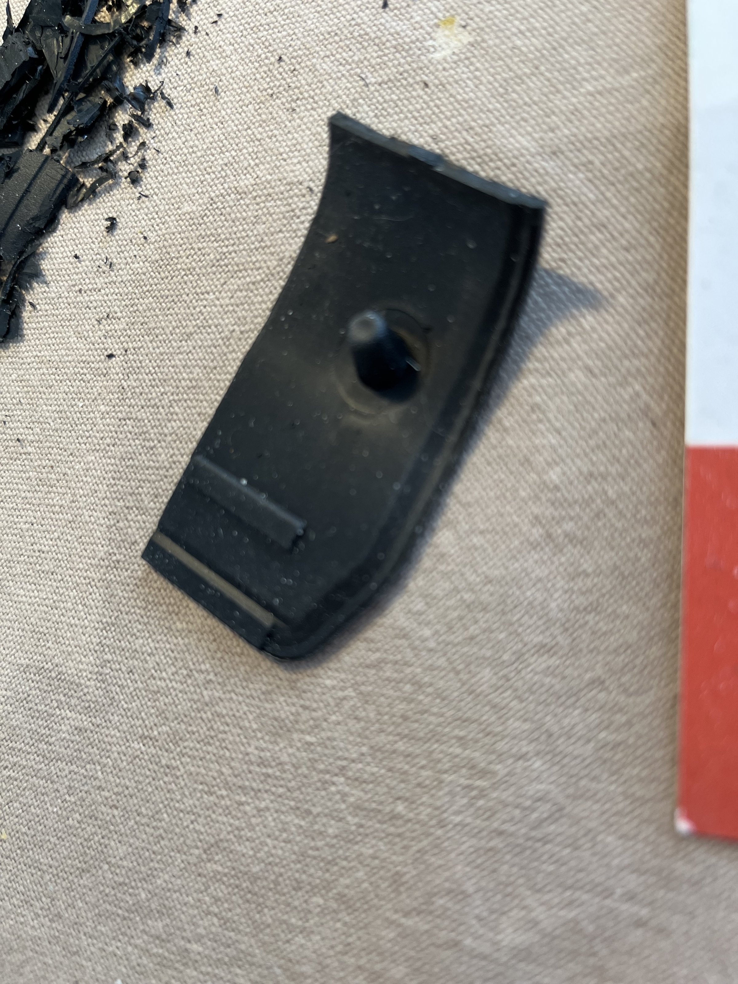

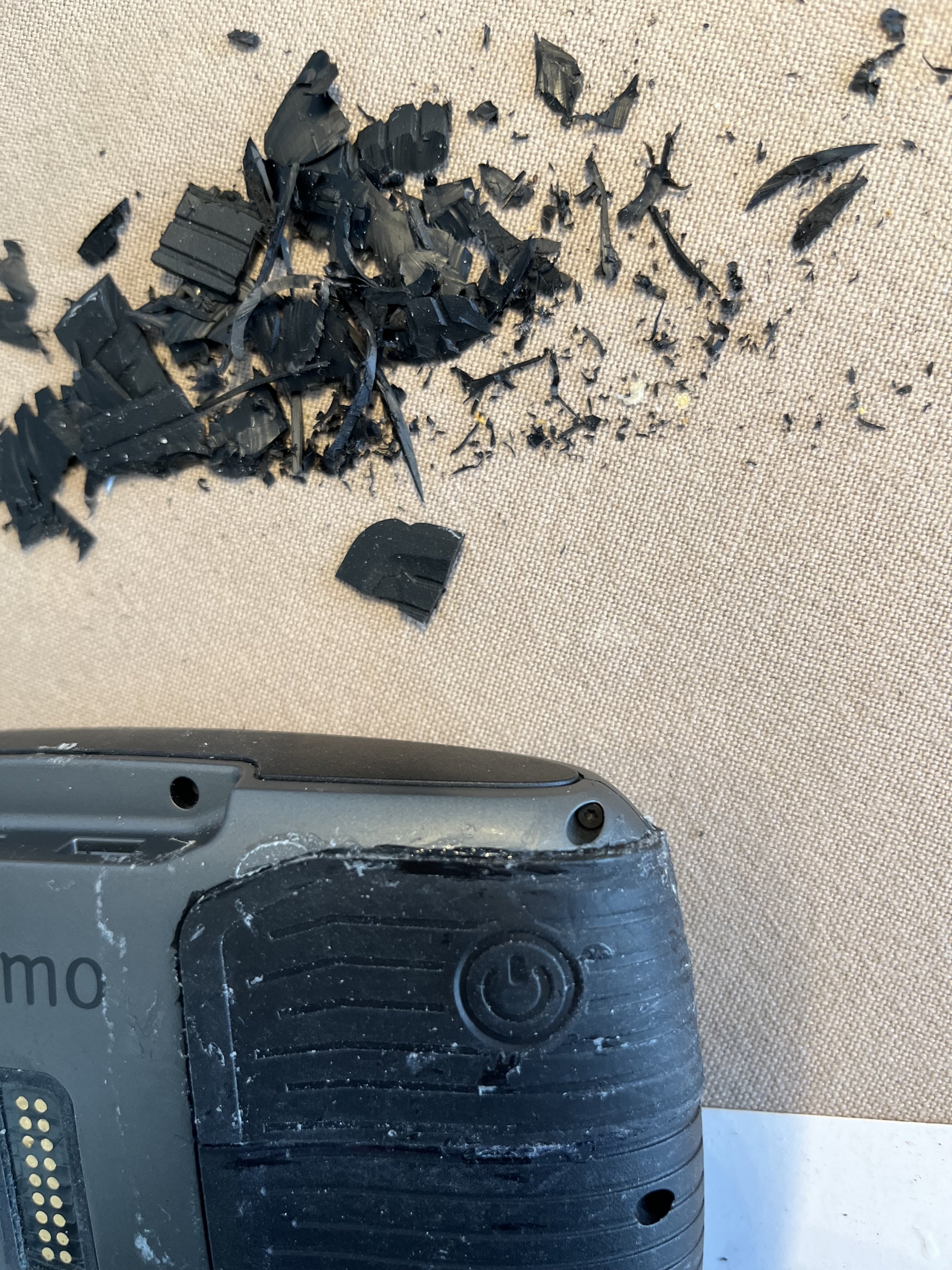

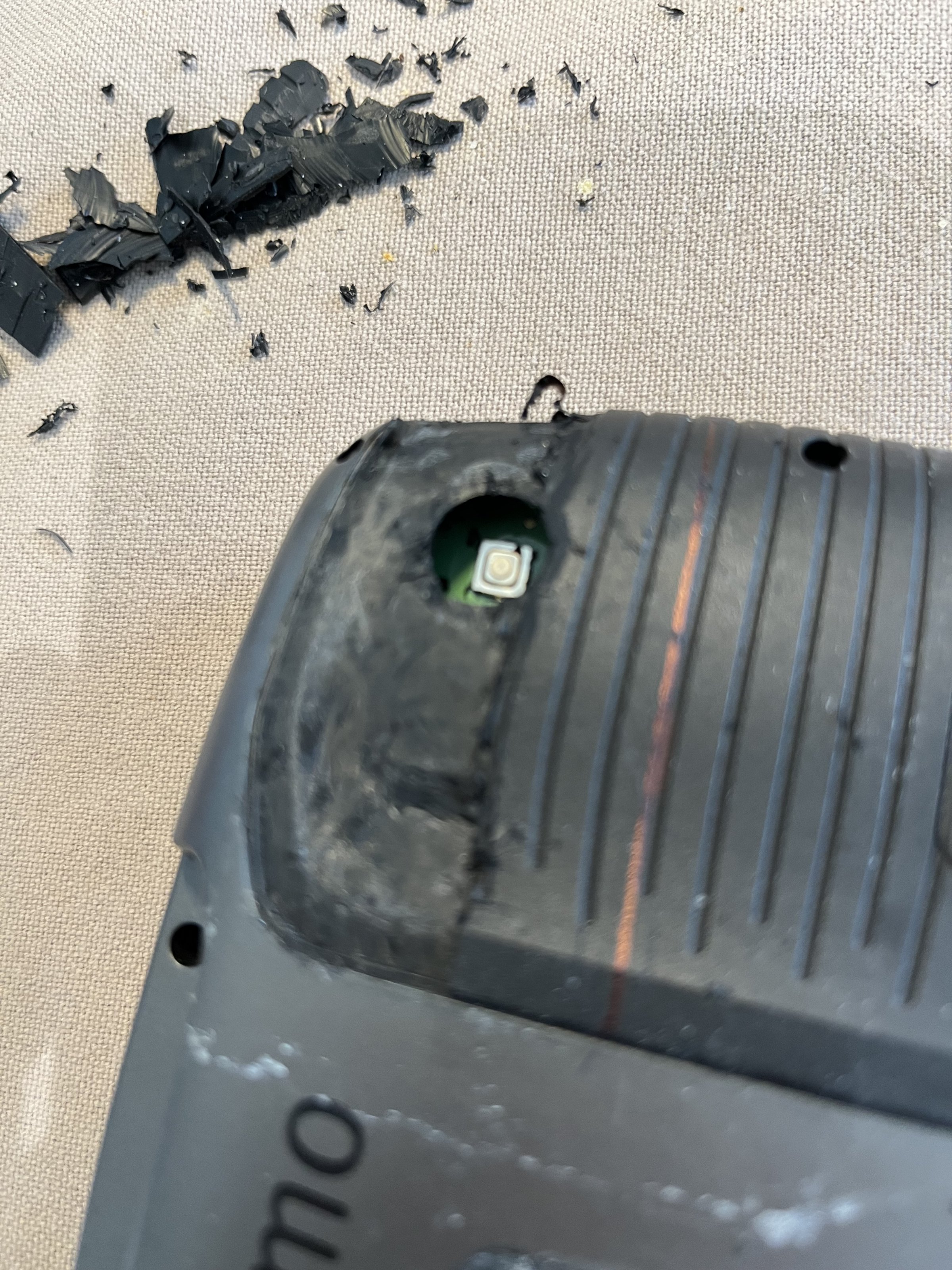

ich hatte im letzten Jahr auch diese Situation, dass der Ein-/Ausschaltnippel ausgerissen war.
Dann hab ich beim freundlichen Händler Touratech den Tipp bekommen:
bei Display Reparatur Service in Norderstedt,
#145 elastische Schalter Abdeckung kompatibel mit Garmin Zumo 590 595 elastic button replacement - Sergey Unterschatz
kann man eine halbe Rückseite bestellen und damit eine Reparatur/Austausch selbst vornehmen. Bei mir hat das wunderbar gefunzt. :-)
Bei Bedarf kann ich gern Bilder einstellen.
Beste Grüße, Thomas

Ja sei bitte so lieb und schick mir Bilder, ich hab das auch gesehen aber wie funktioniert das, muss ich da die halbe Seite wegschneiden und die andere einkleben?
