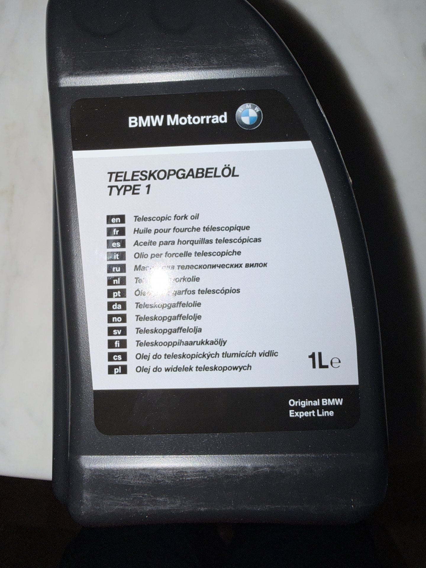

Hi Klaus.
In jedem Standrohr sollte ca. 0,47 l Gabelöl (auf meiner Flasche steht BMW Gabelöl; leider ohne Spezifikation) sein.
Normalerweise braucht dort ein Motorradleben lang nichts gewechselt zu werden.

Das Gabelöl ist nur drin weil sonst die Gleitlager trocken laufen würde. Vielleicht verkauft BMW "sein" Gabelöl und schreibt daher nicht drauf welches es ist.
Für den Zweck ist es auch ziemlich egal, es hat nur Schmieraufgaben, trägt aber durch seine Viskosität kaum zur Dämpfungseigenschaft bei.
