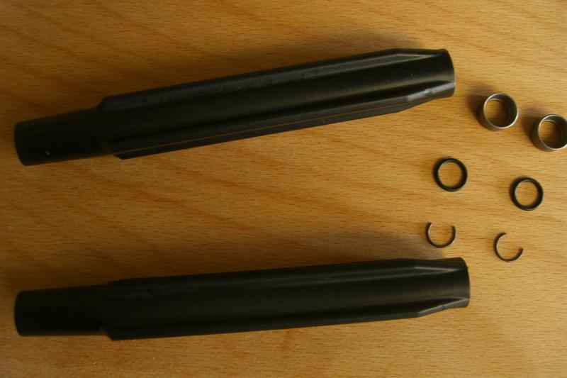

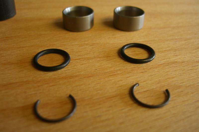

Ich hatte eine HP2 Enduro und habe den Rückruf selber gemacht. Die Teile sind mir bezahlt worden. Auf der Reparatur-CD von BMW ist diese Arbeit bestens dokumentiert.
Bei den Teilen handelt es sich um längere Führungs/Buchsen, ist auch denke ich nicht teuer.

unter Biete wurde kürzlich der Reparatursatz dafür angeboten. http://www.gs-forum.eu/biete-privat-105/hp-2-enduro-anti-klapper-satz-105300/

es sind die Gabelfedern die bei kurz aufeinander folgenden Strassenschäden aus den Führungsbuchsen herausrutschen und gegen die Innenwand der Gabel klappern. Deswegen sind die Führungsbuchsen der Federn geändert worden, also länger...
