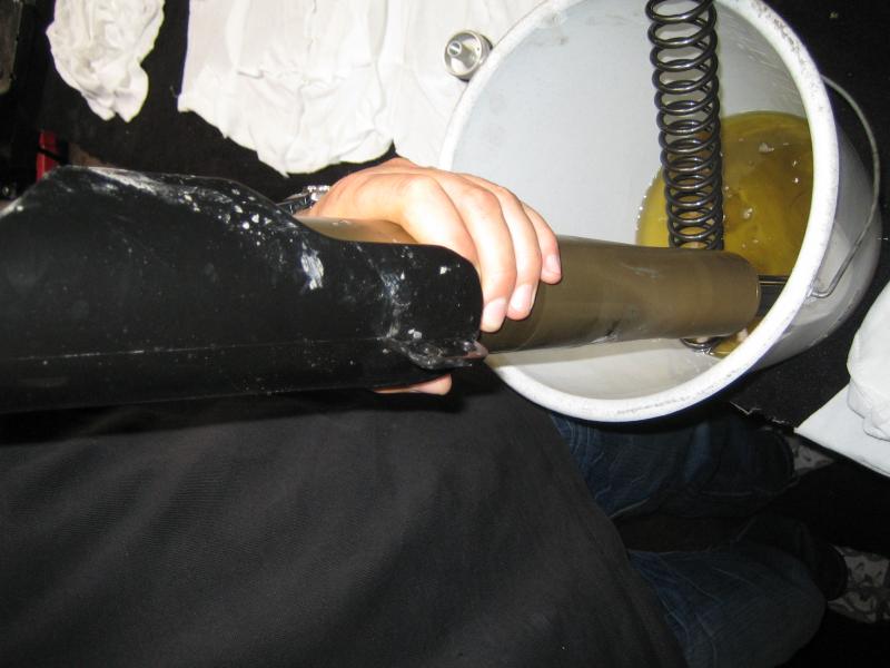

Moin Wolfram,
Argument gegen der das Vorspannen, Du verleinerst die Luftkammer in deiner Gabel. Der Federweg verringert sich und das linieare Federverhalten bleibt bestehen.
beim losdrehen kann man nichts falsch machen. Mopet entlasten, Gabel ausbauen und so lange drehen bis der "Deckel" los ist.
Dann mit einem 19Maul die Kontermutter halten und den "Deckel" lösen.
Der "Deckel" liegt links neben dem Eimer;)
