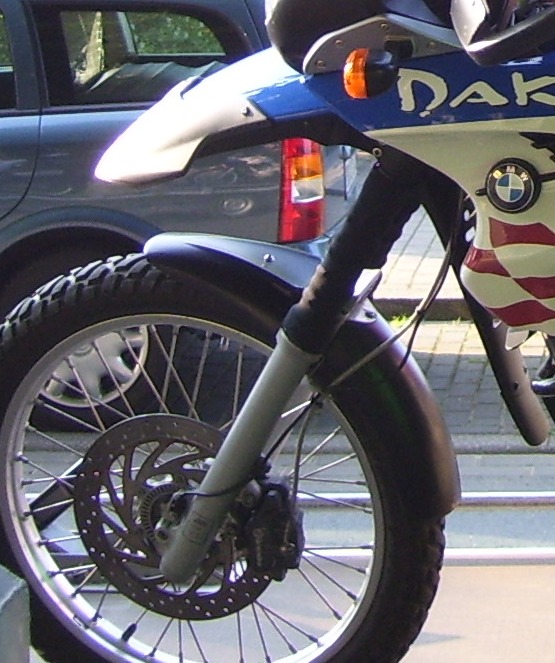

Hallo.
Ich möchte an meine BMW einen zusätzlichen Kotflügel am Vorderrad anbringen.
Problem: Die Gabelbrücke ist nicht mit den Gewinden. Hat wer von Euch das Problem schon mal gelöst?
Der Kotflügel kostet bei BMW 34 € und ne neue Gabelbrücke über 100!!!:eek:
Und gerade diese Ausgabe wollte ich mir gerne sparen...

Danke.
Den kannte ich zwar schon, wollte aber eigentlich gern den von BMW. Der wird aber im Preisvergleich wohl verlieren(mit Gabelbrücke);).
Soweit ich weiß lässt sich der von Touratech problemlos montieren...

Das Problem ist, das Material ist ziemlich dünn (5mm???).
Wüsste gern ob schon jemand Erfahrung damit gemacht hat.

bei meiner 2003er war der Kotflügel original mit "selbstschneidenden Blechschrauben" an der Gabelbrücke festgeschraubt. Es waren jedenfalls keine metrischen Gewindeschrauben. Daher kann es sein, dass die Gewinde in der Gabelbrücke bei Dir fehlen. Sind denn die Löcher dazu drin? Dann bräuchtest Du nur die passenden Schrauben.

Hallo Jürgen.
Nein, bei mir ist nichts dergleichen dafür vorgesehen.
Das Problem ist laut BMW, das ab Bj. 2002 neue Gabelbrücken verbaut worden sind.

Tja, das ist Pech.
Dann bohr die Löcher selber, Mutter dagegen und fertig. In der Zwischenzeit kannst Du ausschau nach der richtigen Gabelbrücke bei ebay halten.

Nachdem ich den Bericht mit der gebrochenen Gabel einer 01er gelesen habe werde ich wohl nichts an meinem Motorrad selber bohren...:eek:
Ich habe heute ein lustiges Phänomen bei Ebay erlebt. Da ist der Touratech Kotflügel für 73 € weg gegangen. Plus 6,90€ Versand. Das Teil war gebraucht... Neupreis liegt bei 78 €!!! nenene:D
