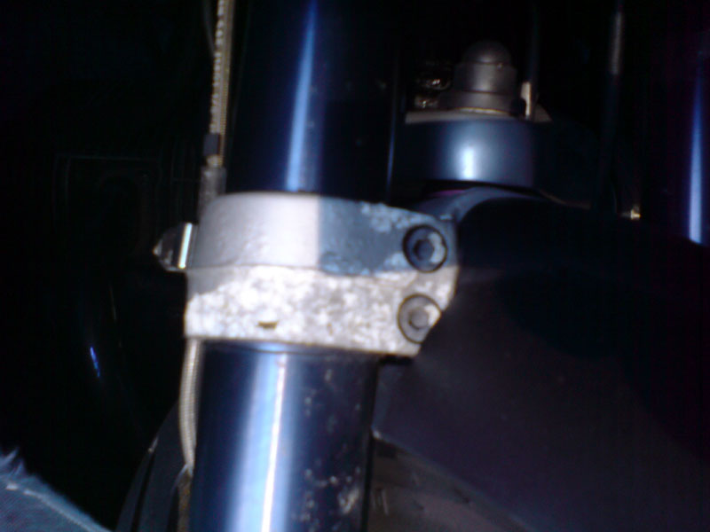

Habe letztens die Abdeckung meiner 1150GSA gelüftet (steht vorübergehend noch draussen) und dabei ist mir die untere Gabelbrücke aufgefallen (siehe Bild)...
Bin hier im Forum sowie bei Powerboxer leider nicht fündig geworden...
Also die Frage an die Techniker unter Euch... kann ich die untere Gabelbrücke "einfach so" sprich ohne Demontage der kompletten Front ausbauen ? Bzw. welche Schritte sind nötig, um sie auszubauen ? Will sie dann "wieder schön machen" ;) und dann wieder einbauen.

schön machen geht auch ohne aufwändigen ausbau :eek:
schraub den kotflügel einfach ab, umwickel die holme oben und unten mit gewebeband, aber nicht zu dick
dann besorg dir einen feinen drahrbürstenaufsatz für einen dremel, eine biegsame welle mit antrieb oder auch einen sehr kleinen akkuschrauber und dann vorsichtig den restlichen gammel runterholen
danach mit 600er nasspapier schleifen, mit glattem abdeckband -kein grobes krepp- abkleben und danach mit 2k primer 2x grundieren und abdeckband abziehen
trocknen lassen, mit 600er nasspapier wieder schleifen, dann wieder neu abdecken und das teil mit der gewünschten 2k farbe lackieren und feddisch :D:D ;)

oder einfacher, mach den Gammel mit Schleifpapier weg und pinsel es dann mit Silbermenigge (Wird das so geschrieben ? ) wieder über.
So habe ich es unten an den enden der Holme auch gemacht, da war ziehmlicher Steinschlag und ist nu wieder schön.

auch wenn das hier jetzt in richtung anstreichen abgeht :p:p hab ich mal ein paar bilder, die eine fachgerechte sanierung :D darstellen :eek:
