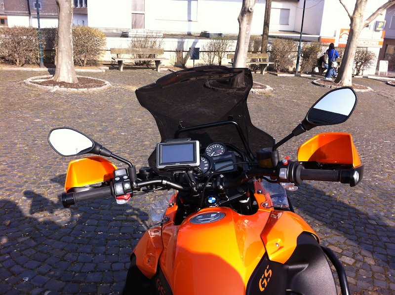

Vielleicht hilft das.
Gruß Peter
Hallo Peter,
geile Farbe - sieht schick aus.
Aber was ich nie verstehen werde. Warum nutzen so wenig Fahrer den zusätzlichen Bügel des Windschilds zur Montage des Navi? Was habt ihr bloß alle mit diesen Kugelhalterungen? Sorry, wenn am Thema voebi, aber das musste raus.
Gruss Chris
